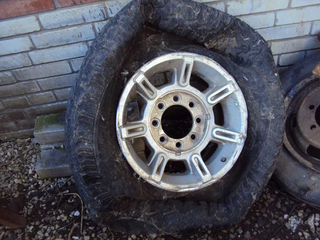

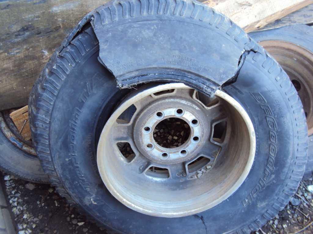

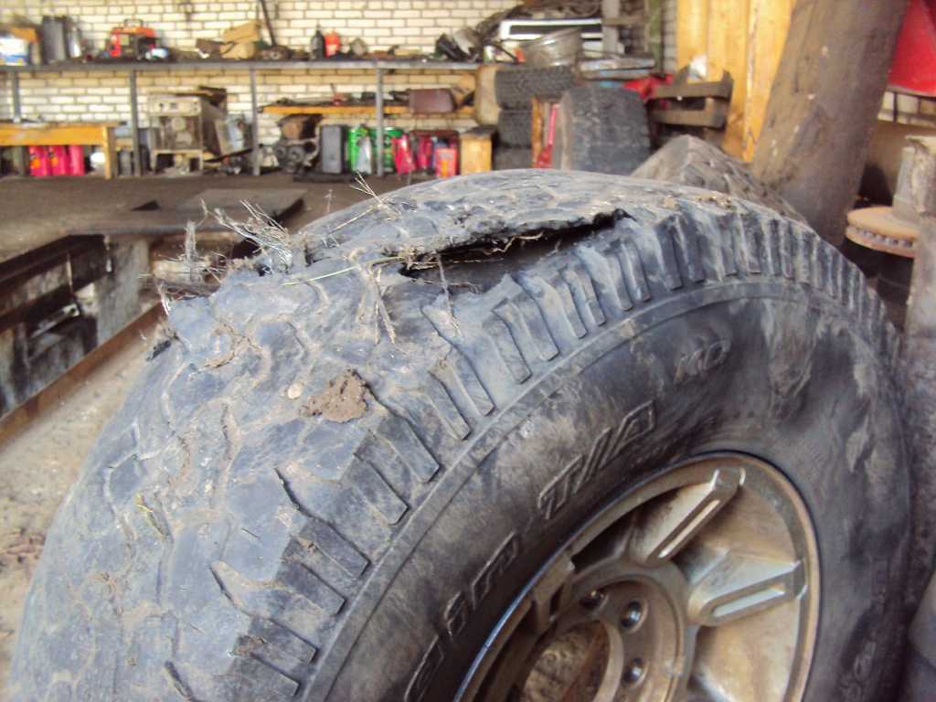

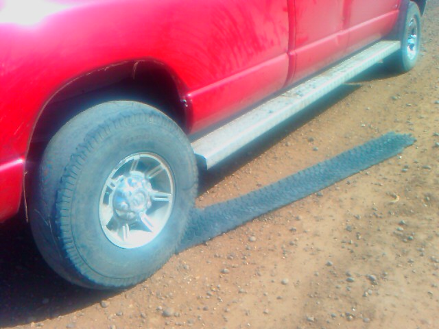

Хочу посмотреть, как в они по грузоподъёмности, а то 315/70R17 121R еще ни одно не докатал до лысого - корд разваливаетцо.

ИМХО чуда не будет: или жесткие колеса или быстрый износ. А при хроническом перегрузе тем более. Как крадуться перегруженные фуры по ямам, колеса берегут 😕

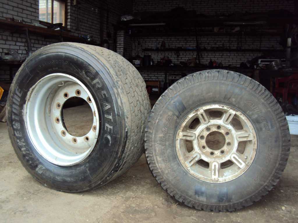

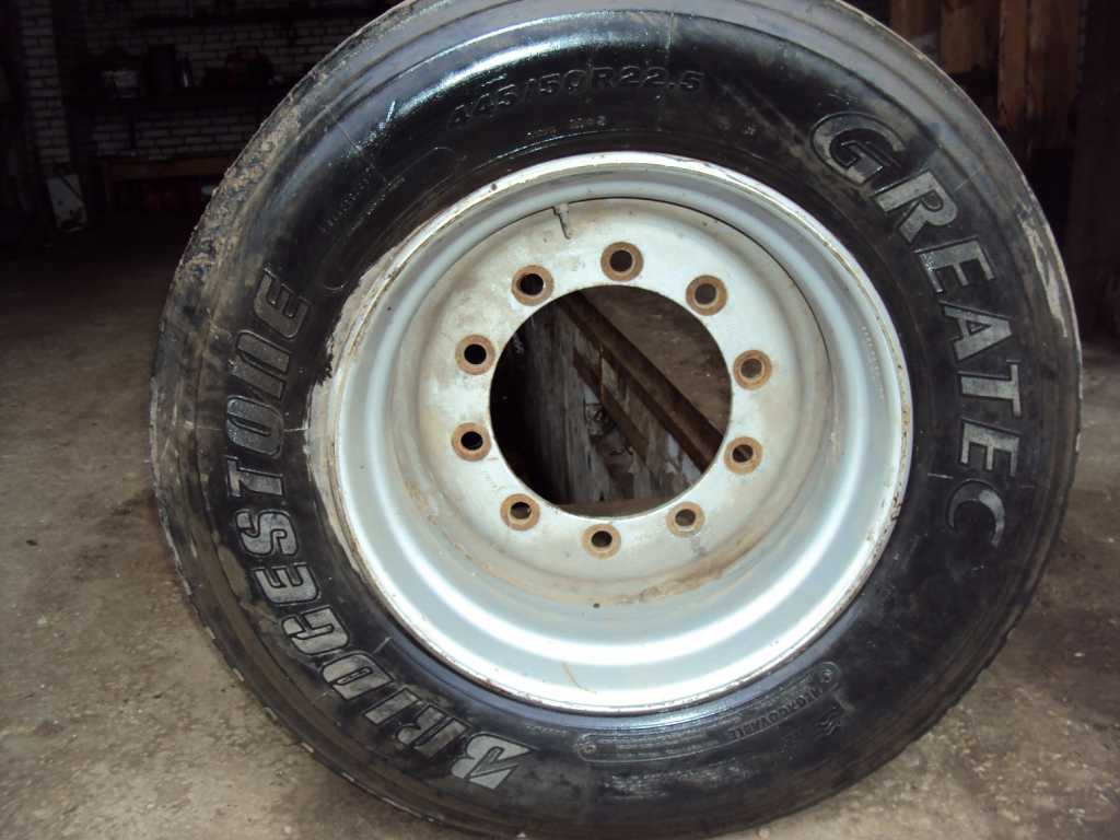

Моё мнение тебе надо переходить на полноценно грузовые колёса.
Поясню, что имею в виду. На просторах интернета попадались диски на 2500 размерностью 19,5` не спарка.(Честно порыл инет, но не нашёл 🙁 )
Дальше ставить что-то типо этого.
Но всё это колхоз. Эти переделки на круг будут нерентабельны.
Так что меньше грузить, либо менять авто на более грузоподъёмное...

🙂 или эти, от петьки остались, ...смехом 🙂

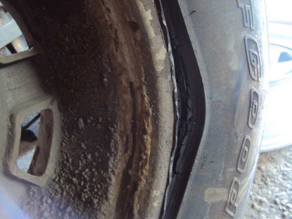

...На самом деле, экономически меня устраивают от хомяка б/у-шные(10-012тыр за 4шт.). За, ровно 3 года, искатано - 9 хомяковских дисков(диски кончаются от глинопеска, с внутренней стороны бурт изнашивается до фольги), и 25 резин.

вес пустого лонга 3350, взвешивал на весах+2500кг, то что грузят в кузов. Итого, общий вес почти 6+тонн. Груз располагается по осям неравномерно, поэтому на заднюю ось приходит почти 4-4,5тонны. Соотвественно на каждое заднее колесо получается более 2т. Естественно колеса не выдерживают. Есть три варианта:
1. Не возить по 2 тонны
2. Разгрузить машину и зацепить за нее прицеп, чтобы уменьшить осевую нагрузку
3. Либо найти родные диски на 17,5-19,5, это грузовые размеры от прицепов и малотоннажных грузовиков, либо колхозить ихз этих же дисков проставки на рем. Просто на эти диски возможно одеть колеса с большим индексом нагрузки, НО колесо станет значительно тяжелее и резина жестче.
