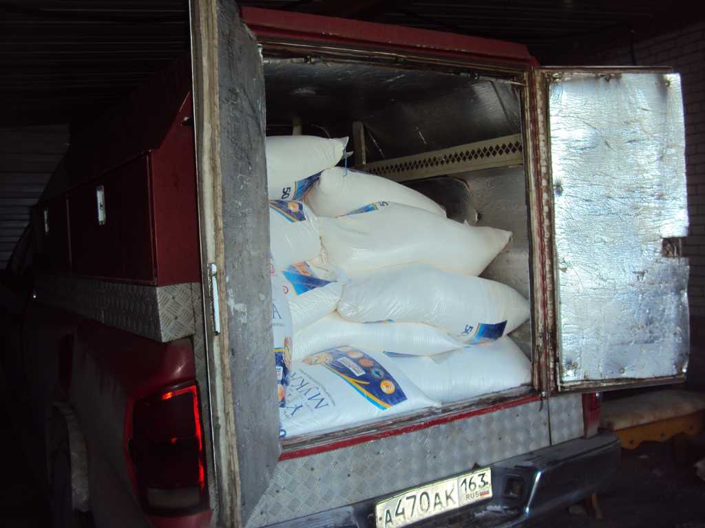

...нагрузка нормальная, больше 2500(кг) не гружу 🙂 вот сегодня...

вес пустого лонга 3350, взвешивал на весах+2500кг, то что грузят в кузов. Итого, общий вес почти 6+тонн. Груз располагается по осям неравномерно, поэтому на заднюю ось приходит почти 4-4,5тонны. Соотвественно на каждое заднее колесо получается более 2т. Естественно колеса не выдерживают. Есть три варианта:
1. Не возить по 2 тонны
2. Разгрузить машину и зацепить за нее прицеп, чтобы уменьшить осевую нагрузку
3. Либо найти родные диски на 17,5-19,5, это грузовые размеры от прицепов и малотоннажных грузовиков, либо колхозить ихз этих же дисков проставки на рем. Просто на эти диски возможно одеть колеса с большим индексом нагрузки, НО колесо станет значительно тяжелее и резина жестче.
