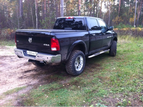

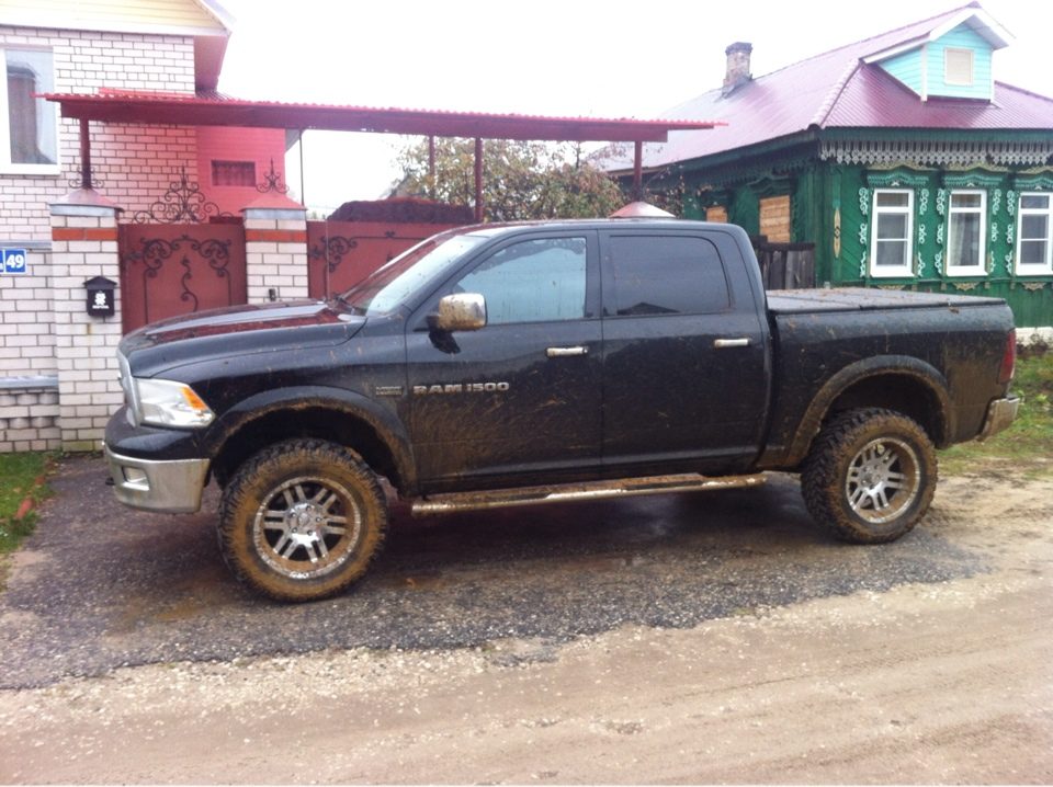

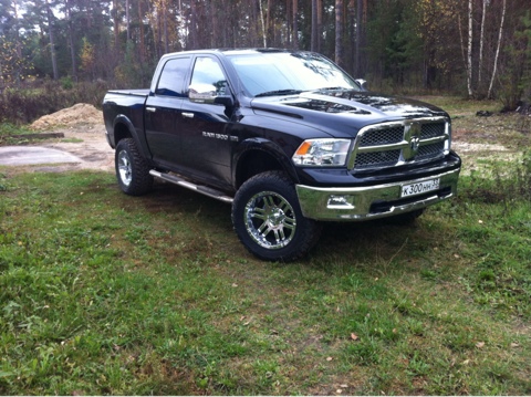

banochkin (Павел)#21
Алексей Витальевич#22
вооо такие хочу колеса с дисками, где взять? У меня лифт 2,5 и 2 на задних. Поскажи гудят сильно такие резины?
Mikail#23
Павел , спасибо ....
