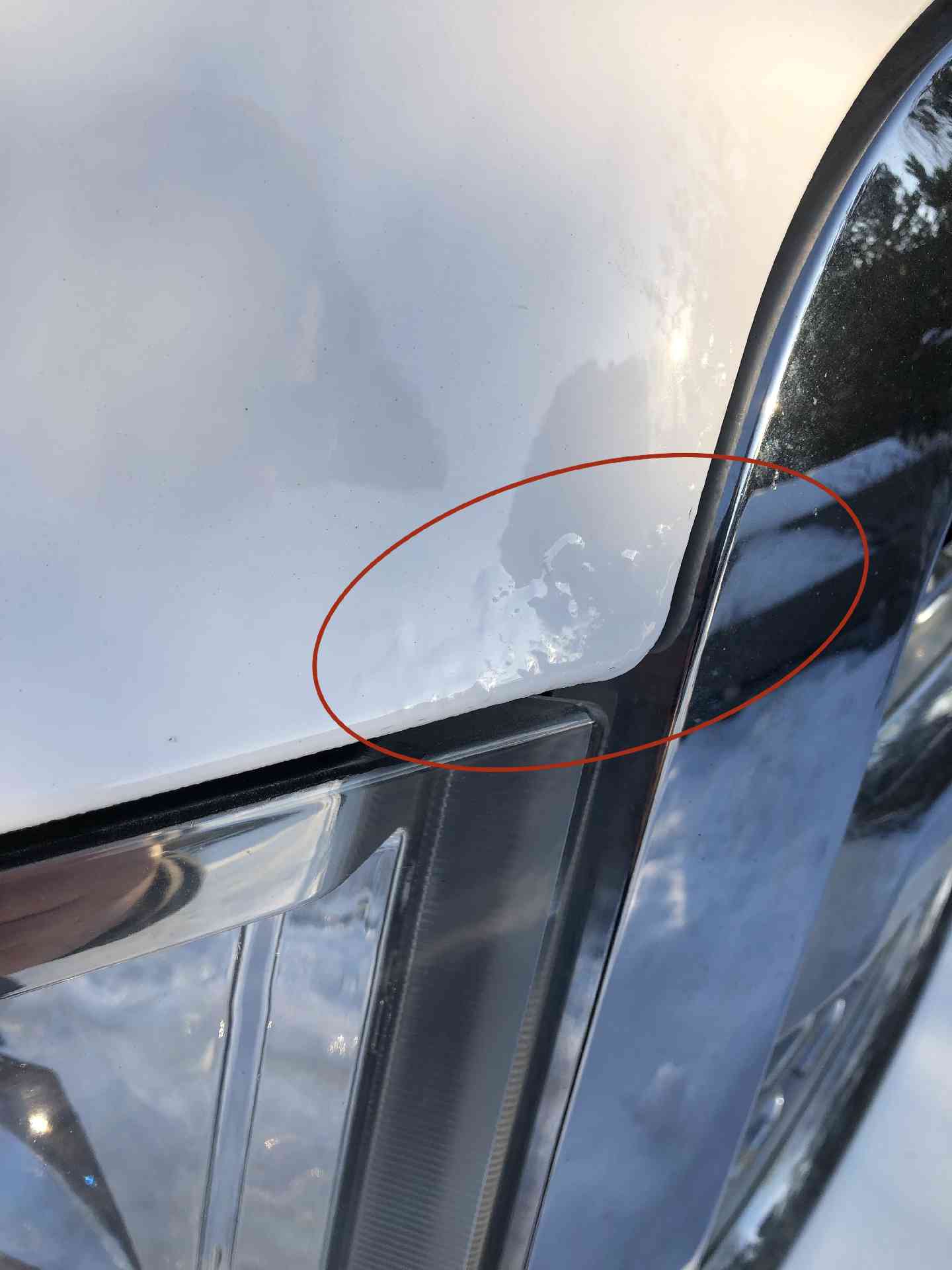

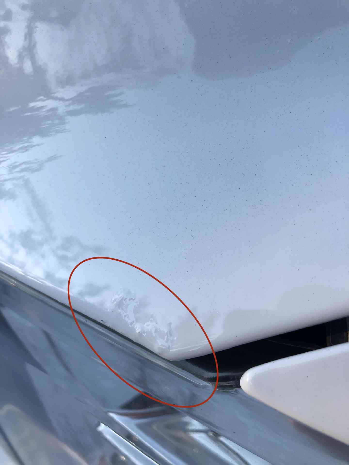

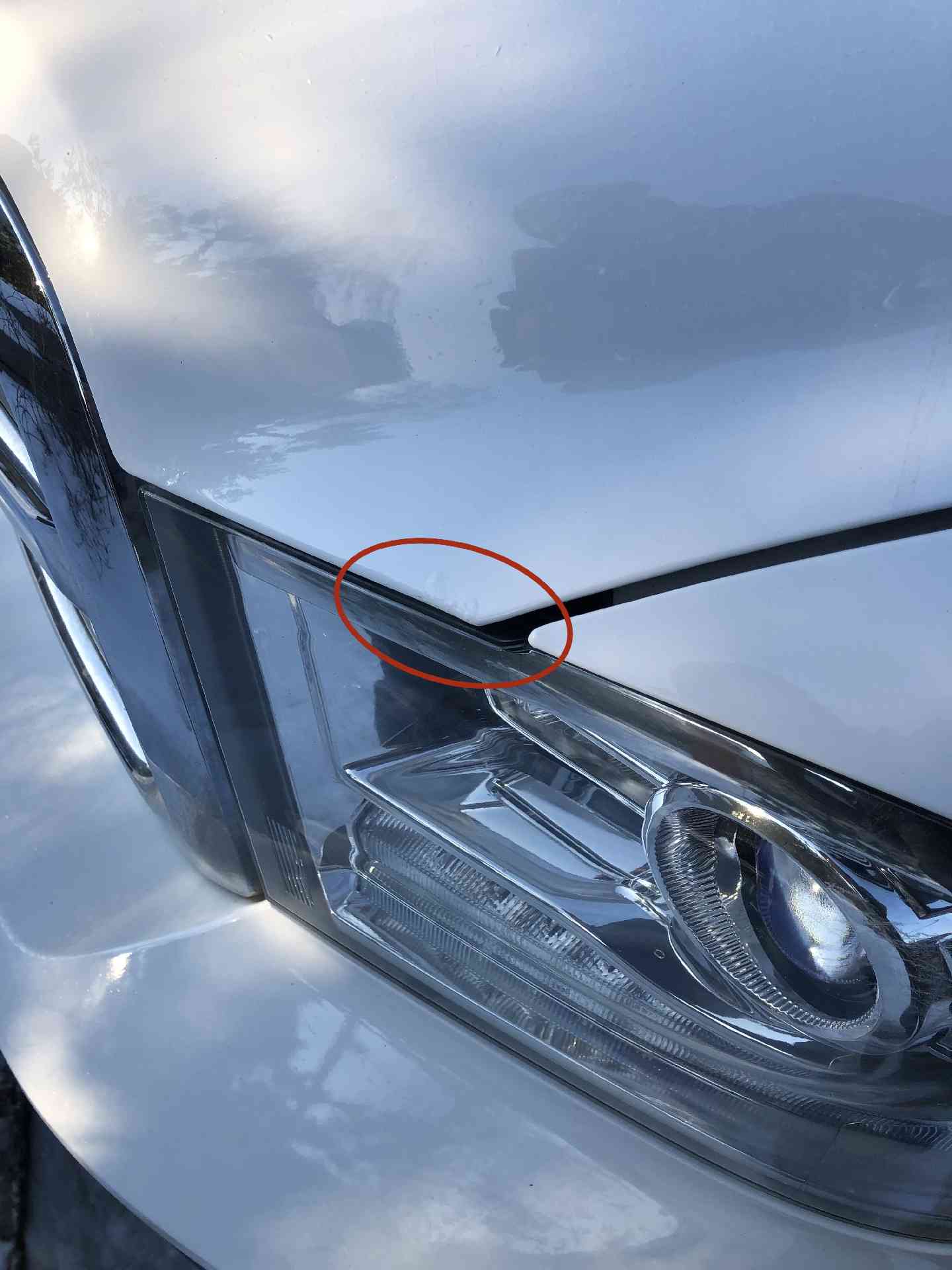

Что то никогда не приглядывался к капоту. И вот что сегодня увидел.
Думал раз капот алюминиевый то ему ничего не грозит... ан нет.
Там глухой карман и видимо влага и грязь туда все же попадает
Что с этим делать?

Известная проблема 13+ машин, только перекрас.

Я правильно понял, что сквозное коррозии там нет? Просто зашкурить и перекрасить?
Егор#6
Алюминий окисляется, можно локально зачистить и покрасить, от качества покраски зависит дальнейшее будущее. Скорее всего от маленьких сколов алюминий начинает разлагаться и со временем вылазит ЭТО.

Прошлой весной и я у себя увидел, слева в том же месте. Машина 2014. Пока ничего не делал

12 год, та же проблема. У меня и моего знакомого на 13 годе именно в этих местах вздутие краски.
Сколов не было. Что-то с завода не так.

что значит не решит. есть грунты для алюминия, все норм держится.

дырок там еще нет. а вот ВЛ эмаль или эпокси грунт предотвратит коррозию.
Jeep-usa#19
Мы делали несколько капотов,коррозия сквозная,если болячки крупные.Надо присекать на начальной стадии.Ржавеет изнутри капота
