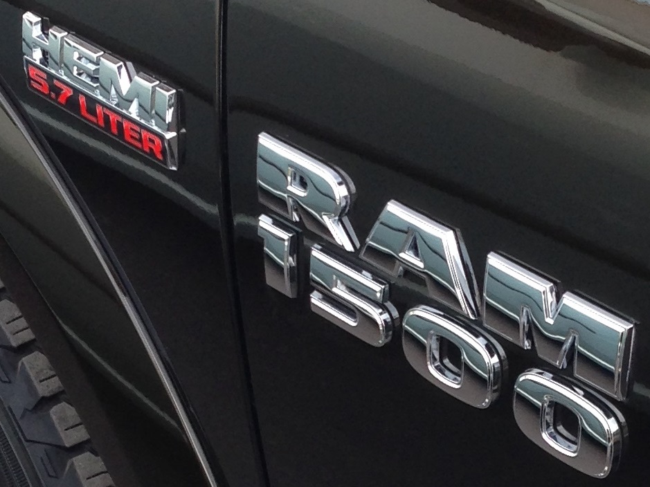

Шильдики изготовил из полированной нержавейки
А можно подробнее?
Где, у кого, цена. качество?

5. Шильдики из нержавейки - заказывал в Новосибирске, ждал месяц, сделали все круто! 12 000 руб.
А можно подробнее?
Заказывал у товарища на заводе в Новосибирске, нержавейка полированная 3 мм, с обратной стороны скотч 3М также вырезанный на плоттере по форме букв. Качество нереальное!)) Сроки 1 месяц, цена 12000 комплект на всю машину плюс доставка ЕМС в районе 500 руб.
Единственный момент - планочки где написано magnum и 5.7 liter пришлось потом чуть чуть выгнуть на прессе - под изгиб крыла
Чертежи все у меня есть, если что можно повторить

Zhelezjakka#25
OFFROAD-MASTER пишет:
а он в новом (современном) формате сможет сделать?
как на фото
