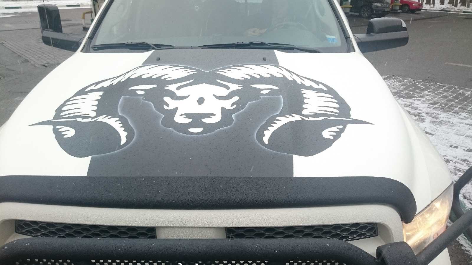

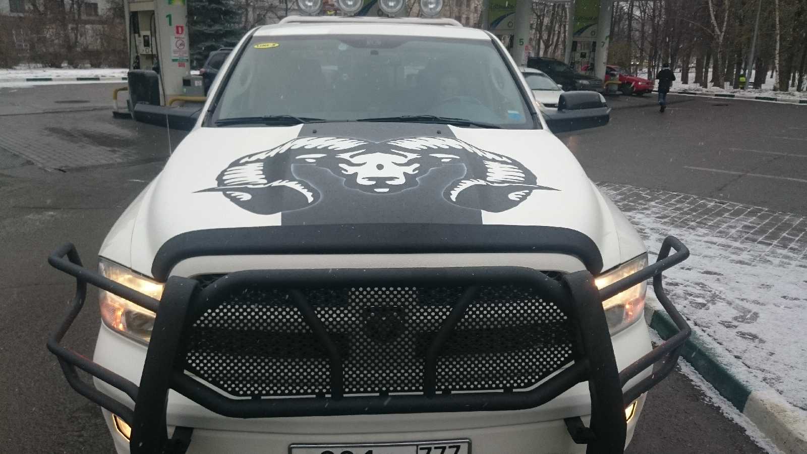

Дакота161#30
nitro пишет:
Частично задувал LINE-X в Москве, ежли нужен контакт Макса пишите, в личку скину, мастер толковый.
Выбрал не только из за качества покрытия, но еще из за возможности локального ремонта, чего с раптором не сделать.
не соглашусь с предыдущим оратором
Раптор, колеруется и ремонтируется прекрасно
прошу заметить я не продаю и не крашу Раптор, но очень жестко эксплуатирую
