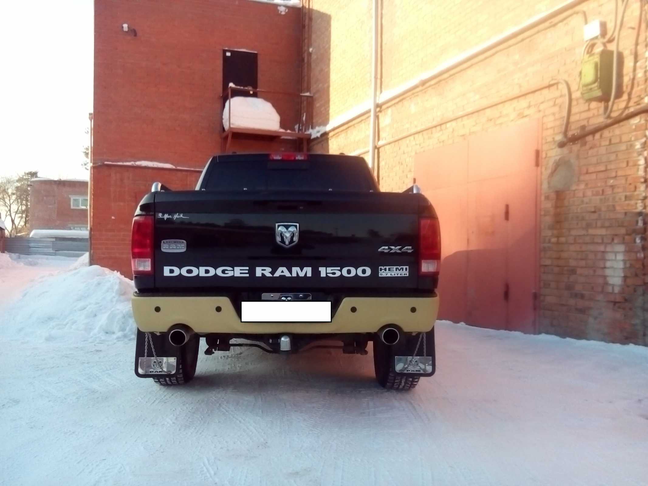

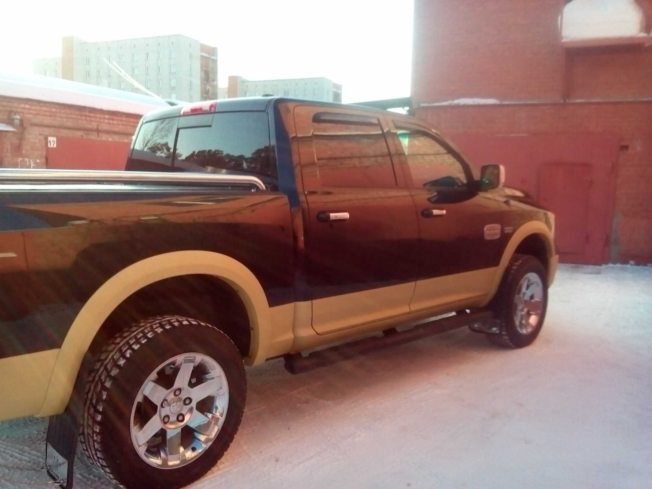

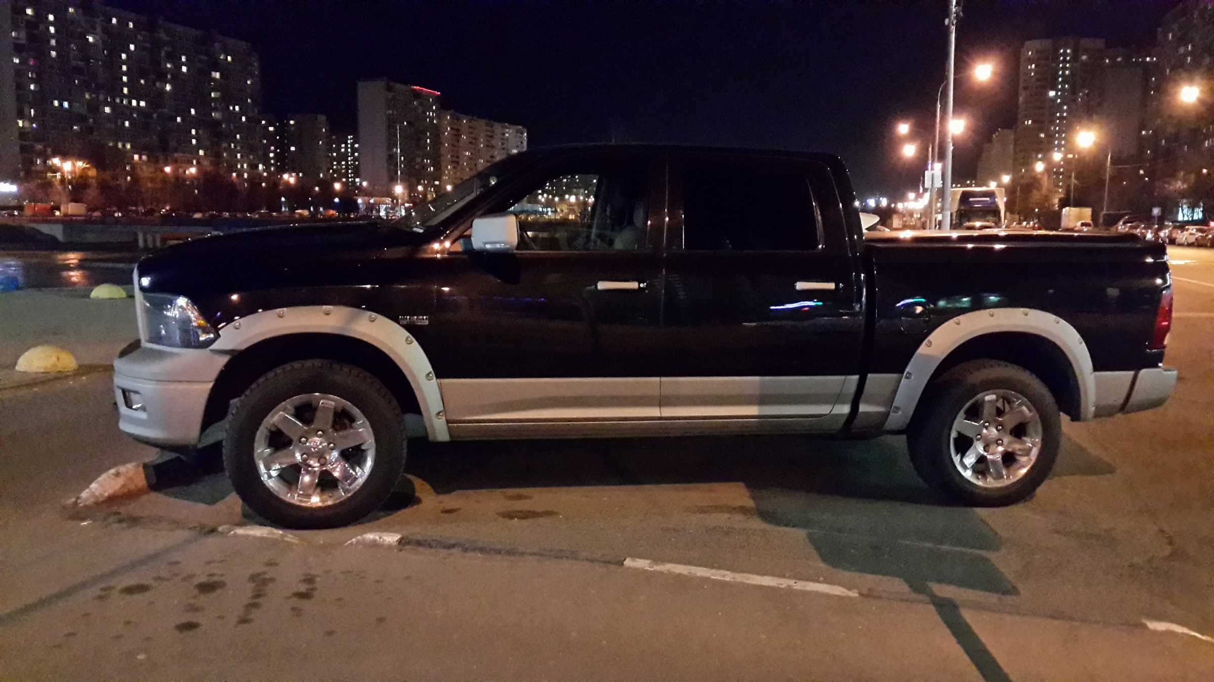

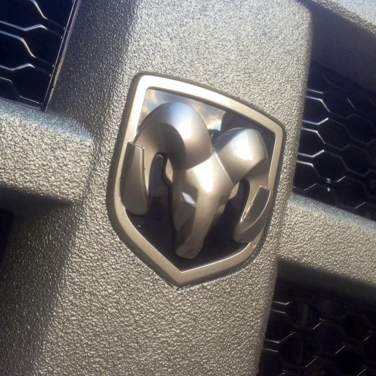

Возникла острая проблема ржавения и цветения хрома. Искал решение разными способами от замены деталей на пластик до покраски в цвет машины. Изучая этот вопрос наткнулся на покрытие Line-X. Обратился к мастеру за консультацией и ценой вопроса(расценки и контакты мастера писать не буду, чтоб не забанили. Если кому интересно пишите в личку). Все устроило. И после возвращения готовой машины был приятно удивлен качеством и отношением к клиенту. Теперь с таким покрытием не страшна ни ржавчина, ни камни летящие с дороги, ни царапины. Машину покрыл по пояс, в дальнейшем хочу покрыть машину целиком.

Если не захотите его продать...такие плохо продаются ( все думают- покрыл- значит был удар и захотел все замазать) Покрытие супер- особенно для кузова ИМХО..

Я Даже не знаю стал зеленеть. Ржа полезла камни лупят по бамперам. А по поводу раптора я узнавал совсем разные вещи ЛайнХ это полимочевина а Раптор полимер ну грубо говоря антигравий дорогой ))

Хром отпескаструен кварцем. Тоесть минимальный слой снят весь снимать нет смысла.Потому что сам по себе хром крепко держитца на метале.Потом покрываетца 2 видами грунта и финеш ЛайнХ наноситца горячем способом специальным обарудованием

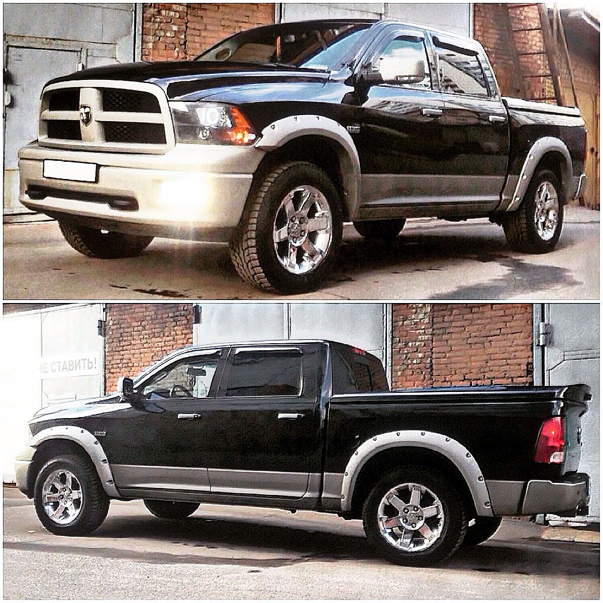

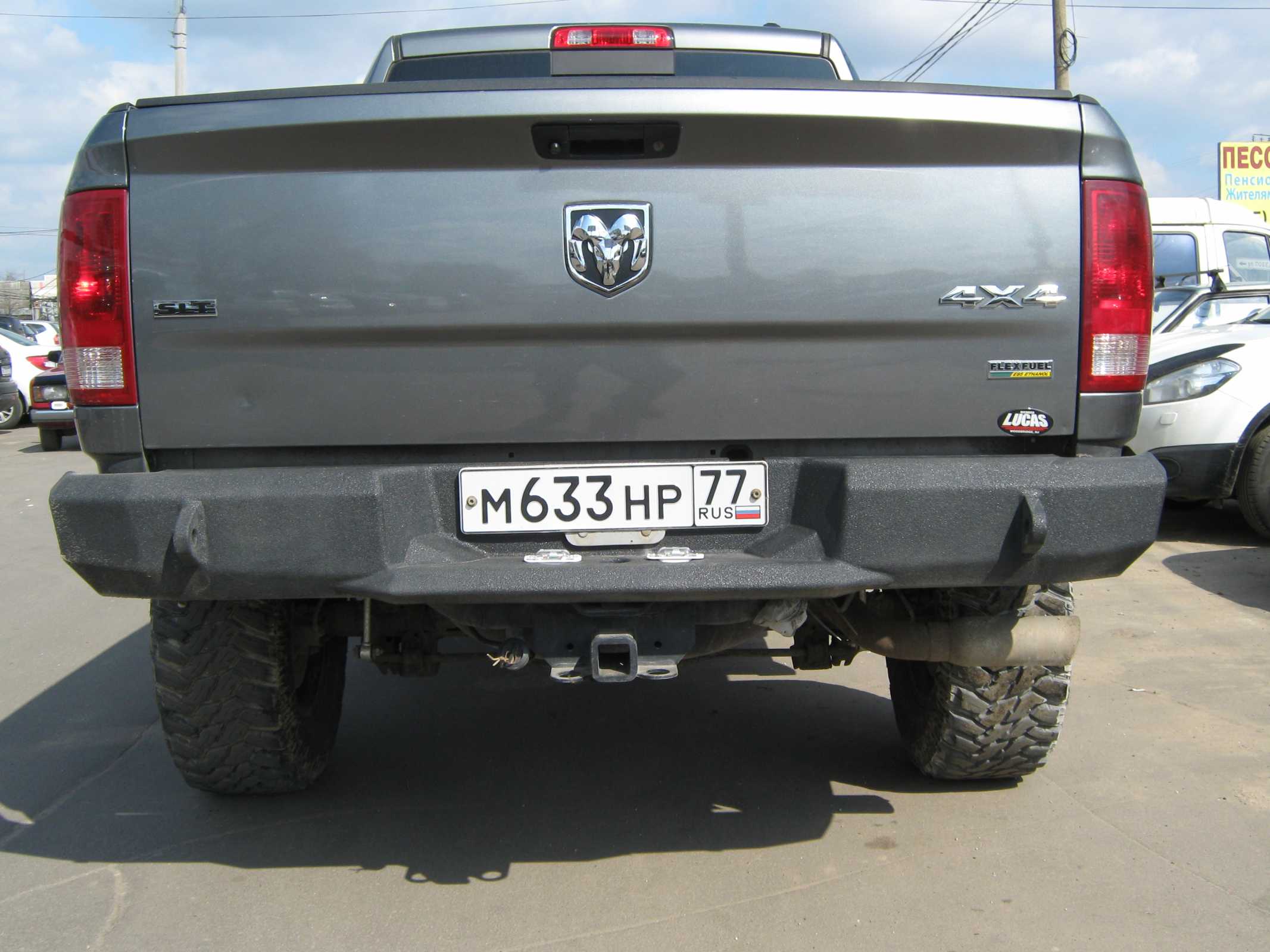

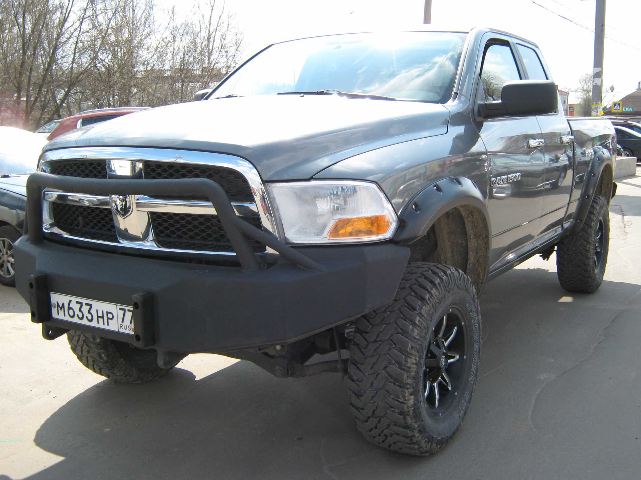

На данный момент машина также как у вас по низу залита раптором. В лайниксе не понравилась привязанность к сервису, починить покрытие самому не получится, при любом повреждении надо ехать "кланяться", может быть лайникс прочнее, но прочности раптора хватает с лихвой, камнями он не бьется, ветками не царапается, а при контакте с бетонным блоком железо править хоть в рапторе хоть в лайниксе все равно придется... Раптор понравился простотой нанесения - заматовал шкуркой или скотчбрайтом - обезжирил - покрасил, без камеры, без мороки, прямо на заднем дворе) Как бонус - великое множество вариаций шагрени, от неполированного акрила до руберойда)
Передний бампер уже пришлось ремонтировать, 24го февраля сбил собаку;(, пластик треснул немного, снимали фрагмент покрытия, оно очень прочное, снять получилось только после нагрева феном. Сшили бампер, покрасили снова, и все! Идеально, быстро и без геморроя.
Ну и про деньги... На то, чтобы покрасить весь низ, с бушвакерами, но без решетки+ 4 диска на 18"(в барахолке продаются)), у меня ушло 2 коробки и один баллон. Это около 12тыр, за работу+ расходники я отдал тысяч пять.
Покатался, я по пояс в рапторе, поглядел как что, мне нравится!. Летом всего барана заливать буду наверное.

Не только юбка. 2 бампера.Гриль.накладка над бампером.Расширителе.Накладки ручек.Накладки зеркал.Фаркоп.4 двери.Пороги.Куски на крыльях.И низ кузова.
Atego2#15
И к стати по мимо того покрашено полиуретановой краской металлик.Цвет подбирали с мастером.Пескоструйка тоже денег стоит. Мастерюга грамотный по технологии все делает не филонит. Ну вообщем это дело индивидуальное кому что я результатом очень доволен и практично и эстетично выглядит классно.

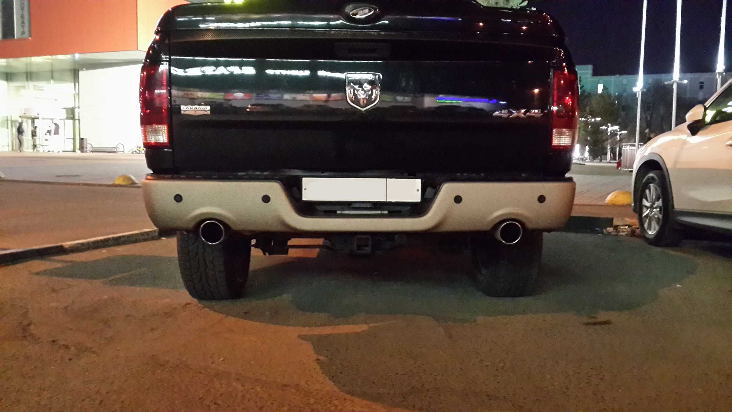

залил Z-Protection силовые бампера - 2 года полет нормальный
