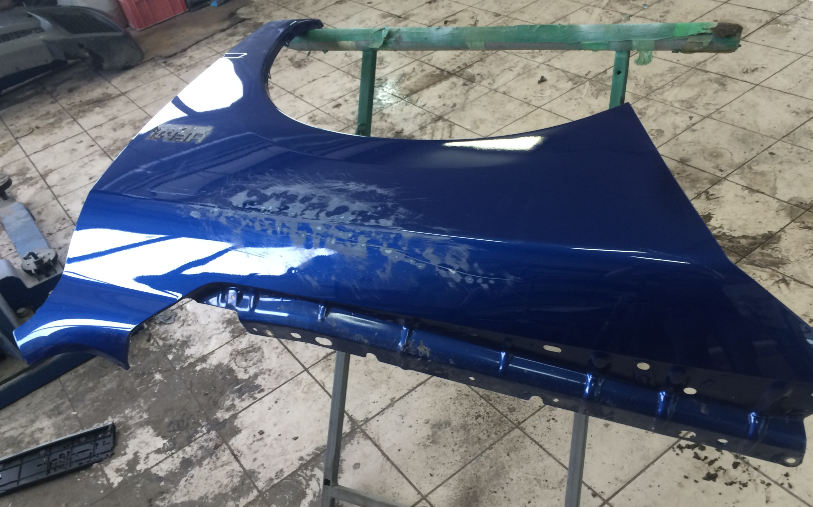

Поставил крыло покрасить от царапули, маляр говорит что не могут по каталогу крайслерскому подобрать цвет, синий есть но сильно отличается. Может кто подскажет код?
Машина 14 года, 1500 синяя 🙂 .

Пантон есть крайслеровский, но видимо на мой год нету, так как краски такой в пантоне нету. Парни узнали рецепт краски, смешали, но цвет не подошел, по крайней мере с первый итерации.

Короче пока шляпа получается
В рвзмыв на другие элементы тоже не хочу

на солнце вообще беда будет(
такой нарядный цвет надо спасать!
если уходить на соседей, есть риск потом получить облезлый лак и т.п.
