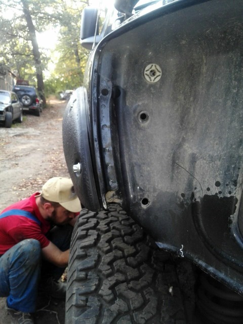

Кто нибудь даст ссылку на хромированные фальшболты для расширителей? Кто что ставил? Хотелось бы под шестигранник как на бушвакерах. На ебее не смог найти...
555 (Сергей)#15
Их там навалом навалом
вот те, что я брал - Тынц М8, длиной 8 мм, 50 шт.
Шайбы не забудь.

Этого добра у нас в магазинах навалом...И стоят дешевле значительно..Надо брать винты под шестигранник, с круглой шляпкой. Они красивее..Ну и короткие нужны+гайки с фиксацией

на ТУНДРЕ видел. болт поставлен с обратной стороны. с наружи навинчена закрытая гайка с колпачком. как не странно, но смотрится не плохо. как вариант можно применить.

а у меня такие стоят, а вообще в любом магазине автокрепеж болтов тьма на выбор и под шестигранник и под торекс, разве что шпильку спиливать и клеить на стекольный герметик.

Zhizhaev пишет:
А если вот такую гайку попробовать?
о них и говорил.
belgo#21
я в руках держал такие гайки они очень громоздкие и тяжелые, хотя может просто других размеров не было
