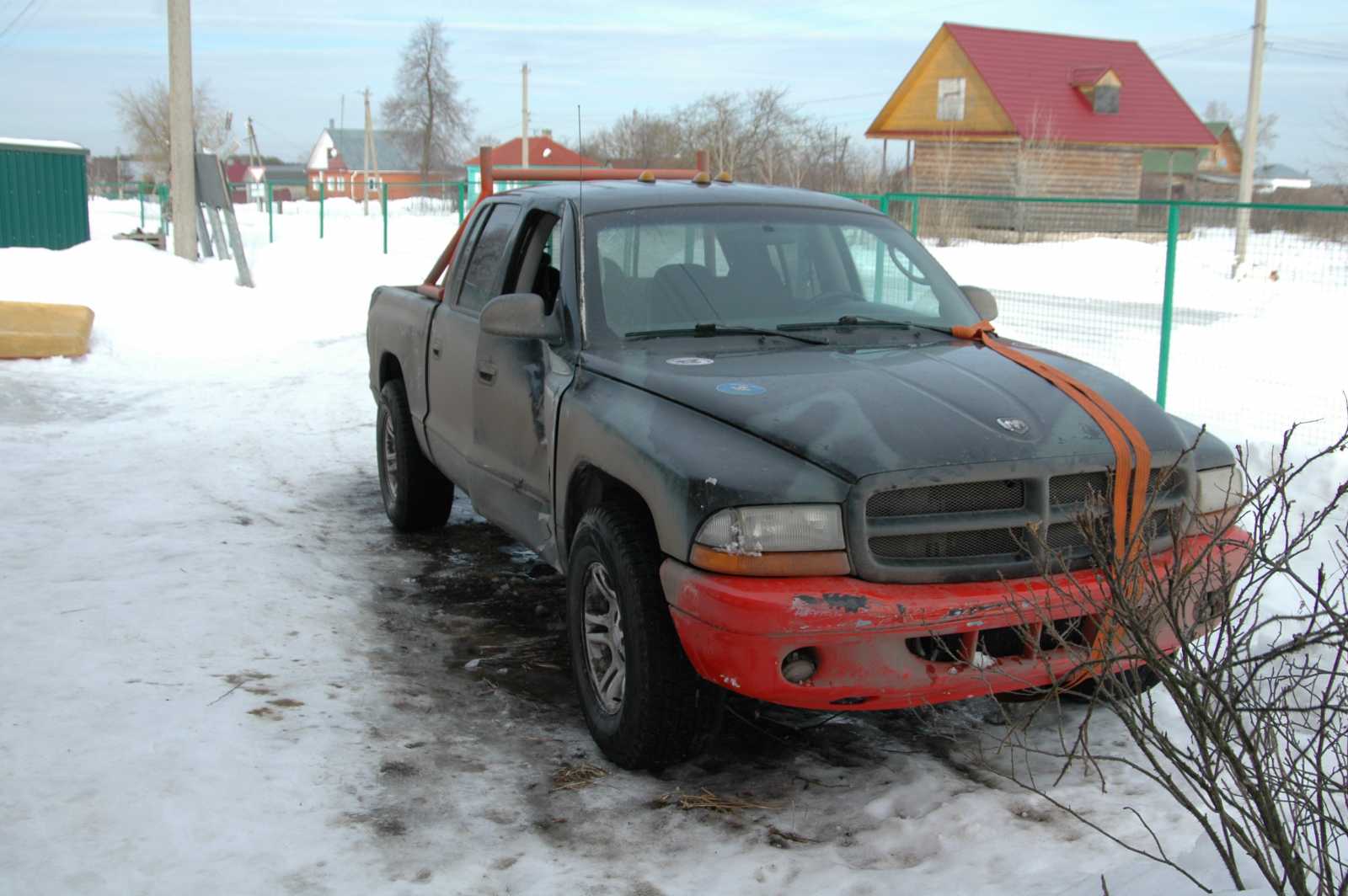

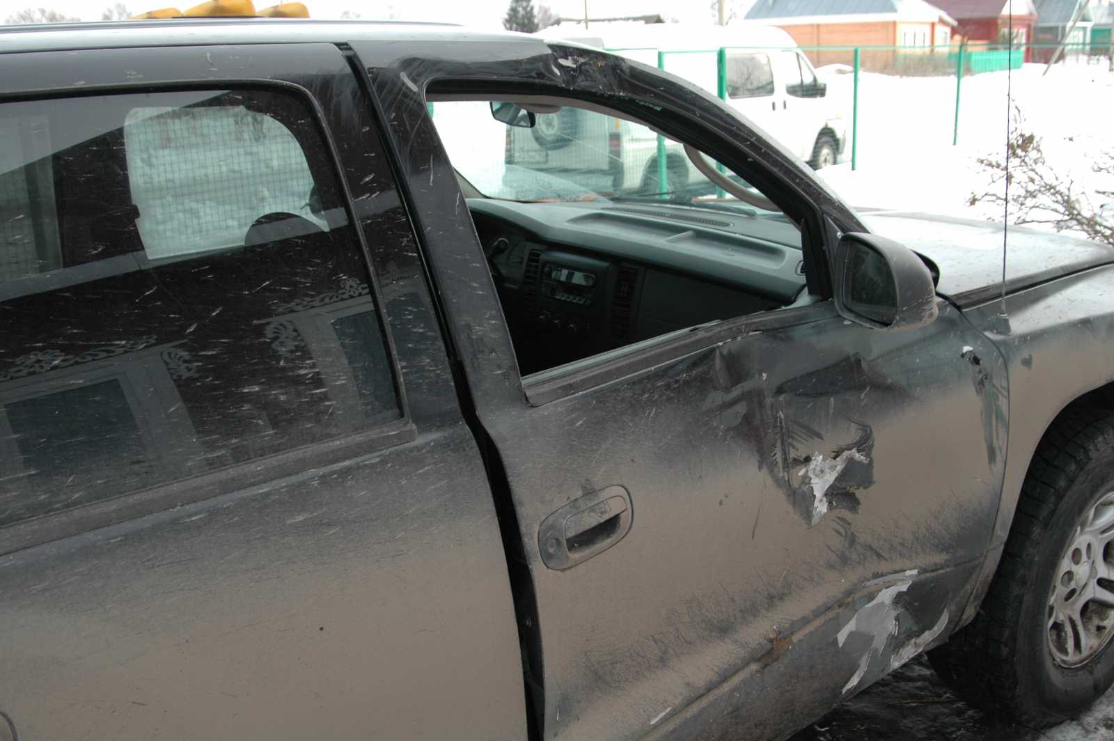

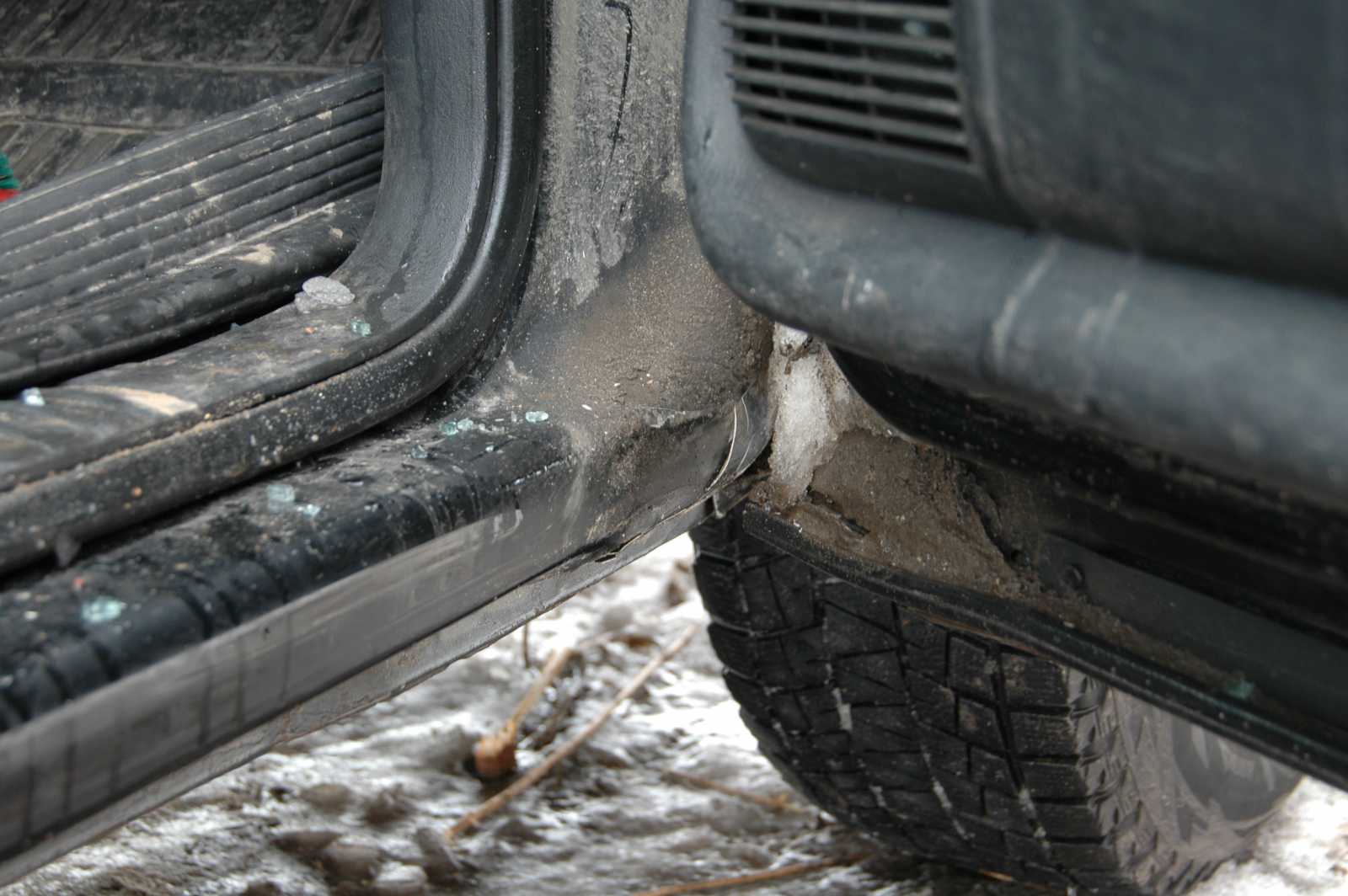

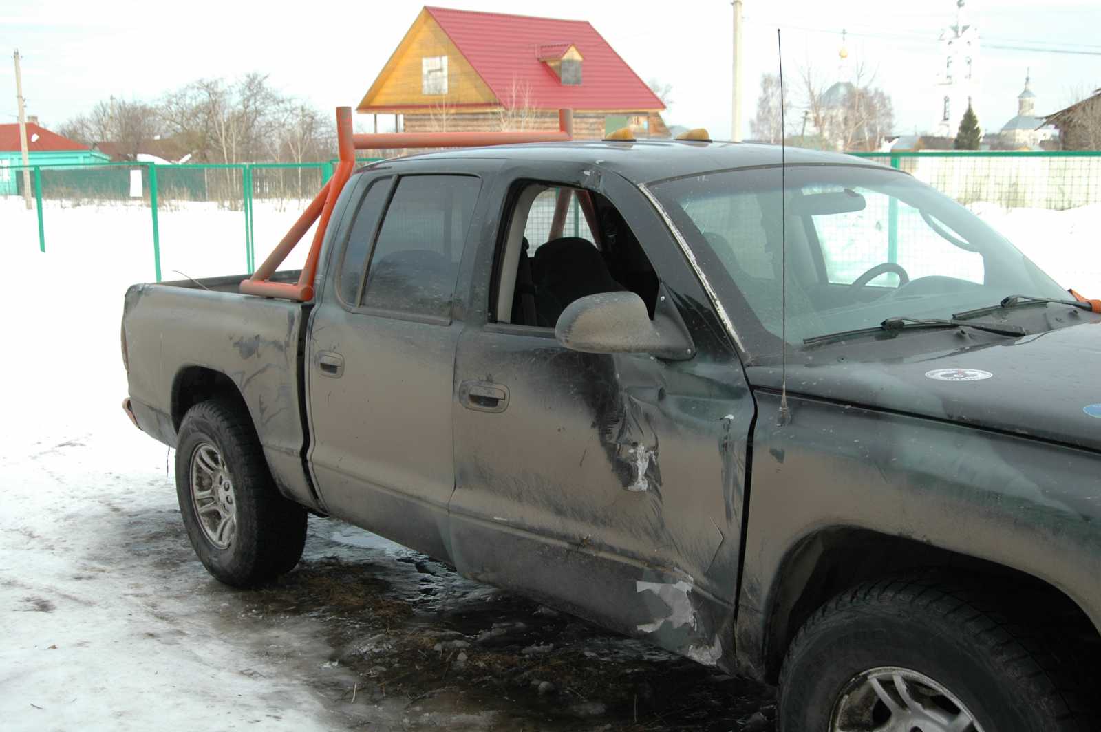

Сейчас вылетел с дороги, реборда ледяная. Под замену дверь передняя пассажирская. Порог в передней части двери и по оси в верх где крыша немного надуло. Рама понятно цела. Где найти дверь ?

Насколько критично???

заехать к жестянщикам и выправить....до приезда новых деталей хватит...

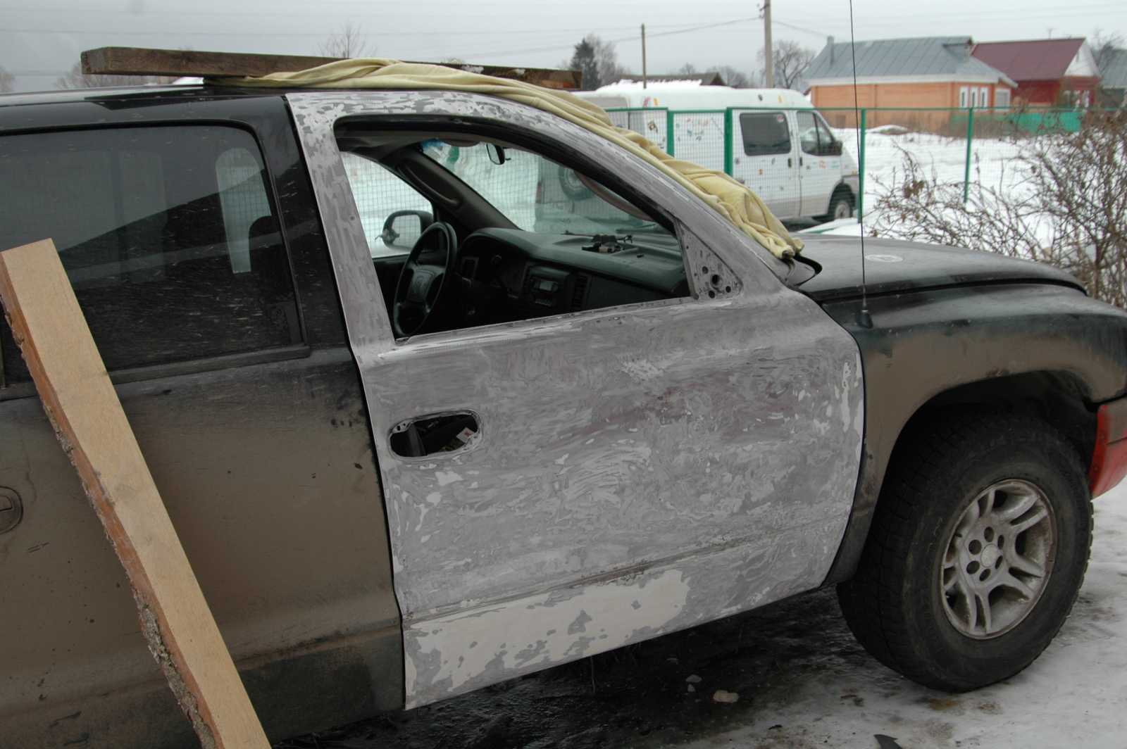

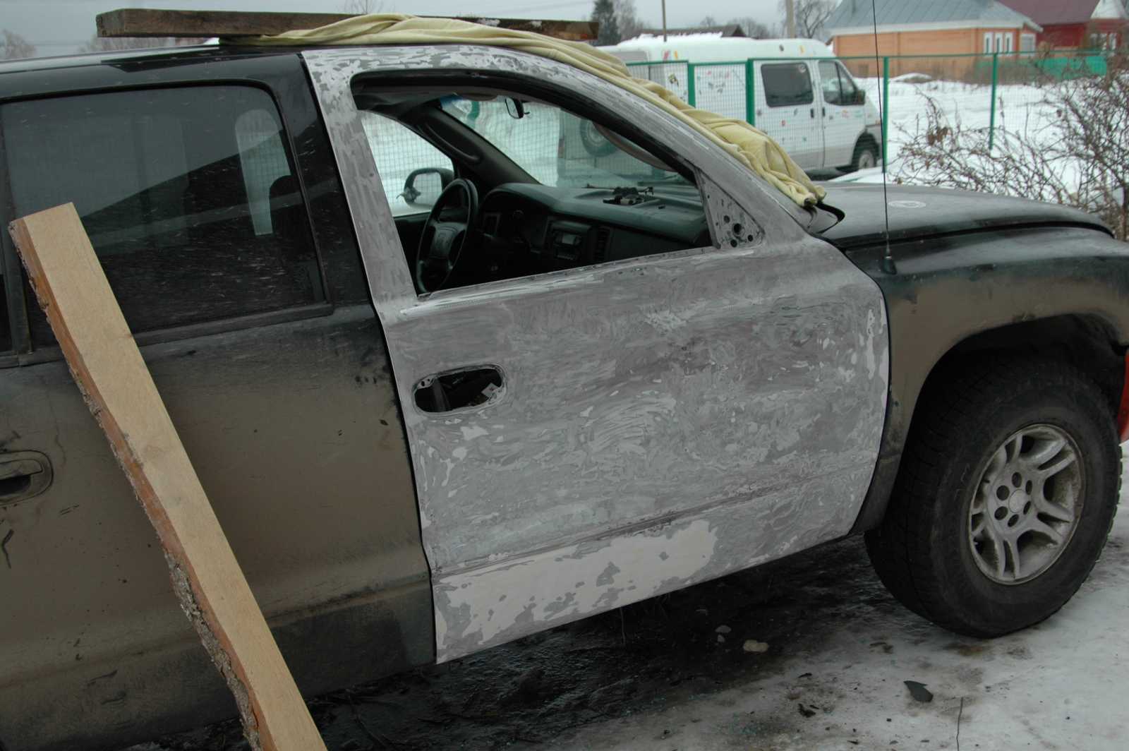

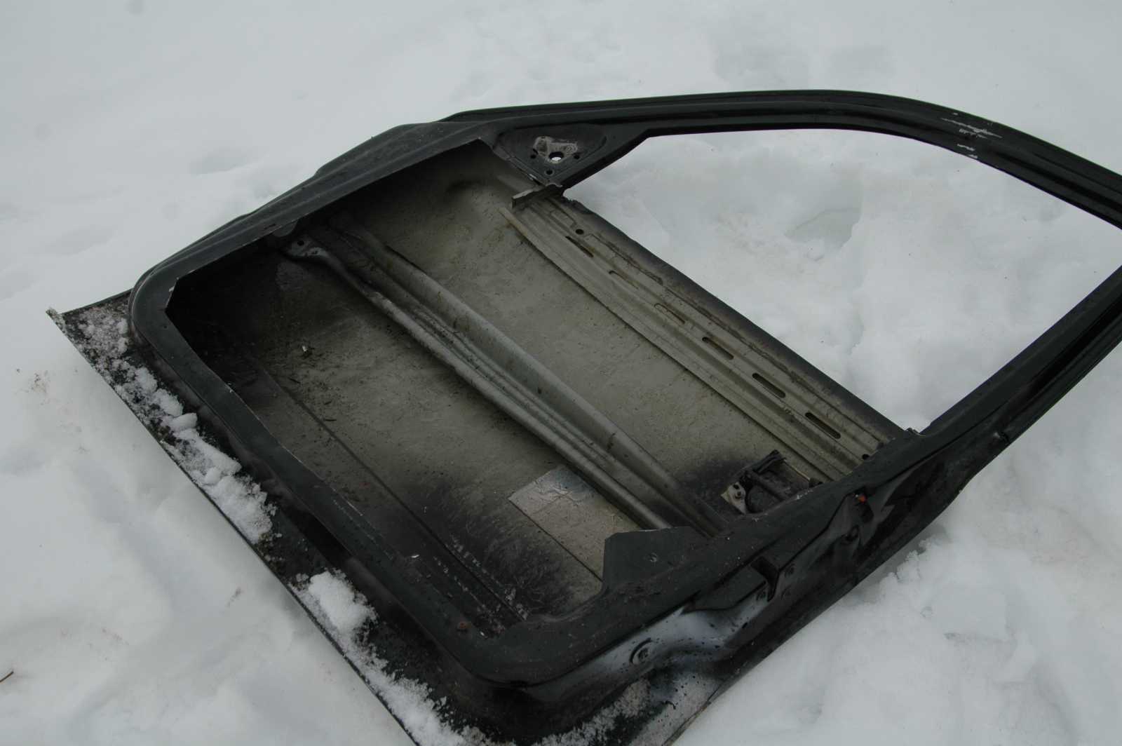

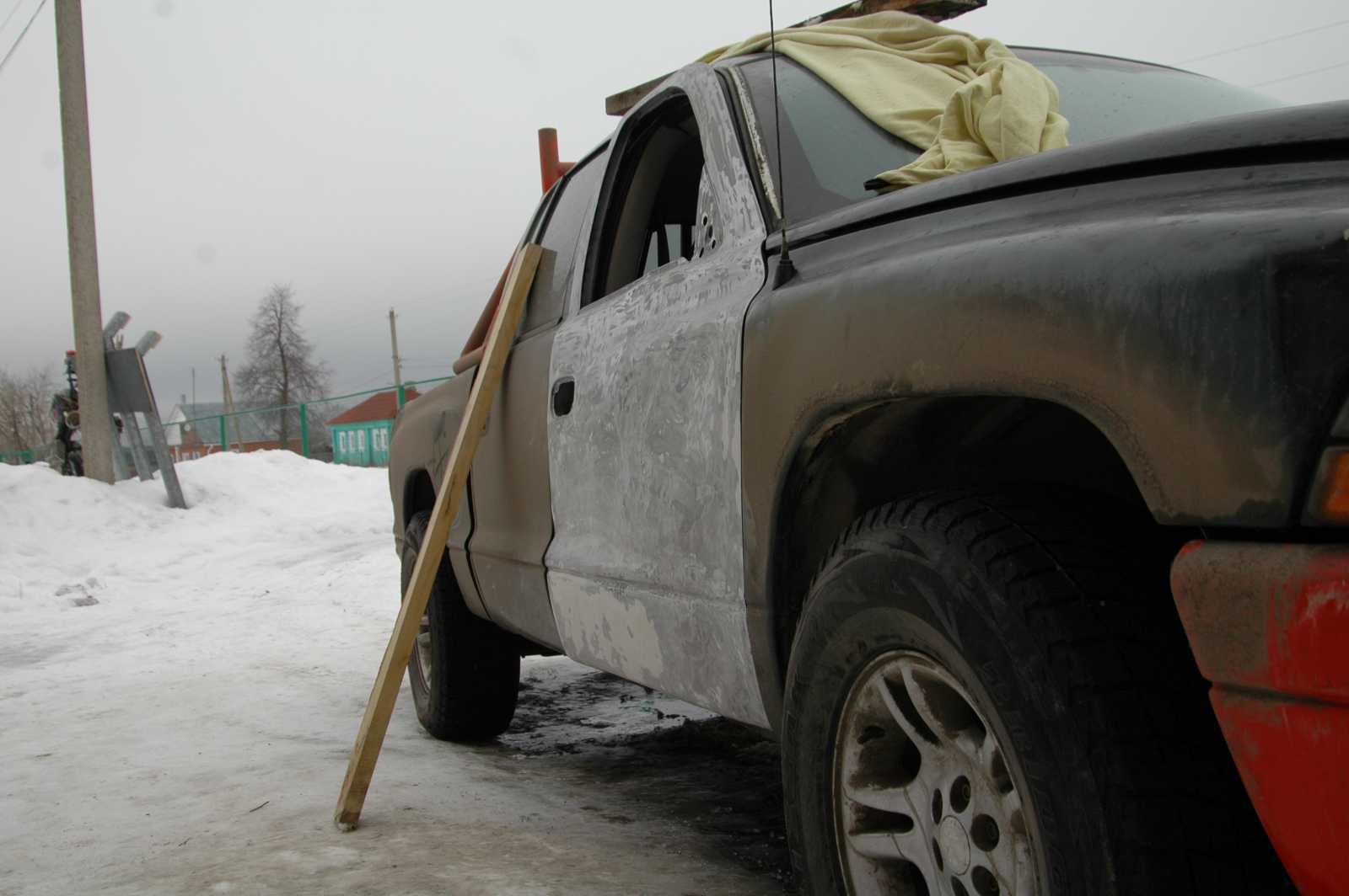

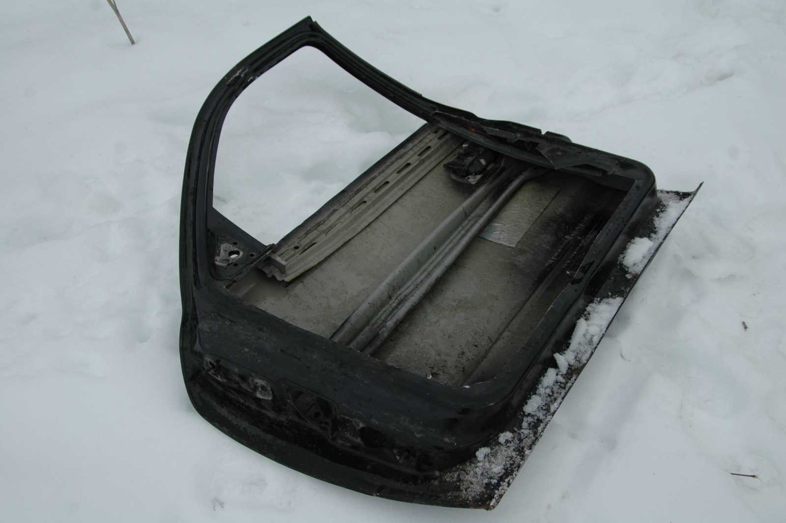

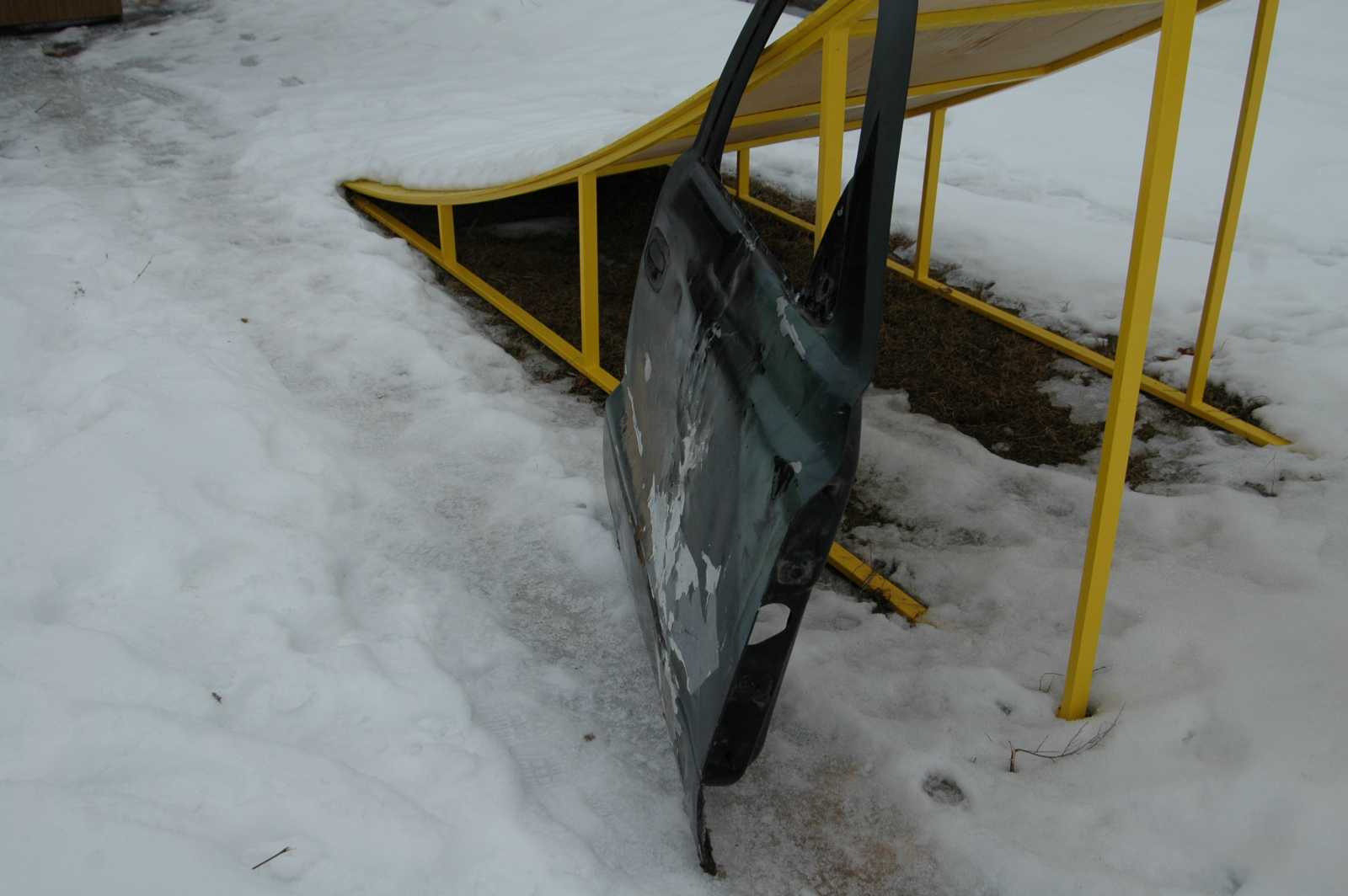

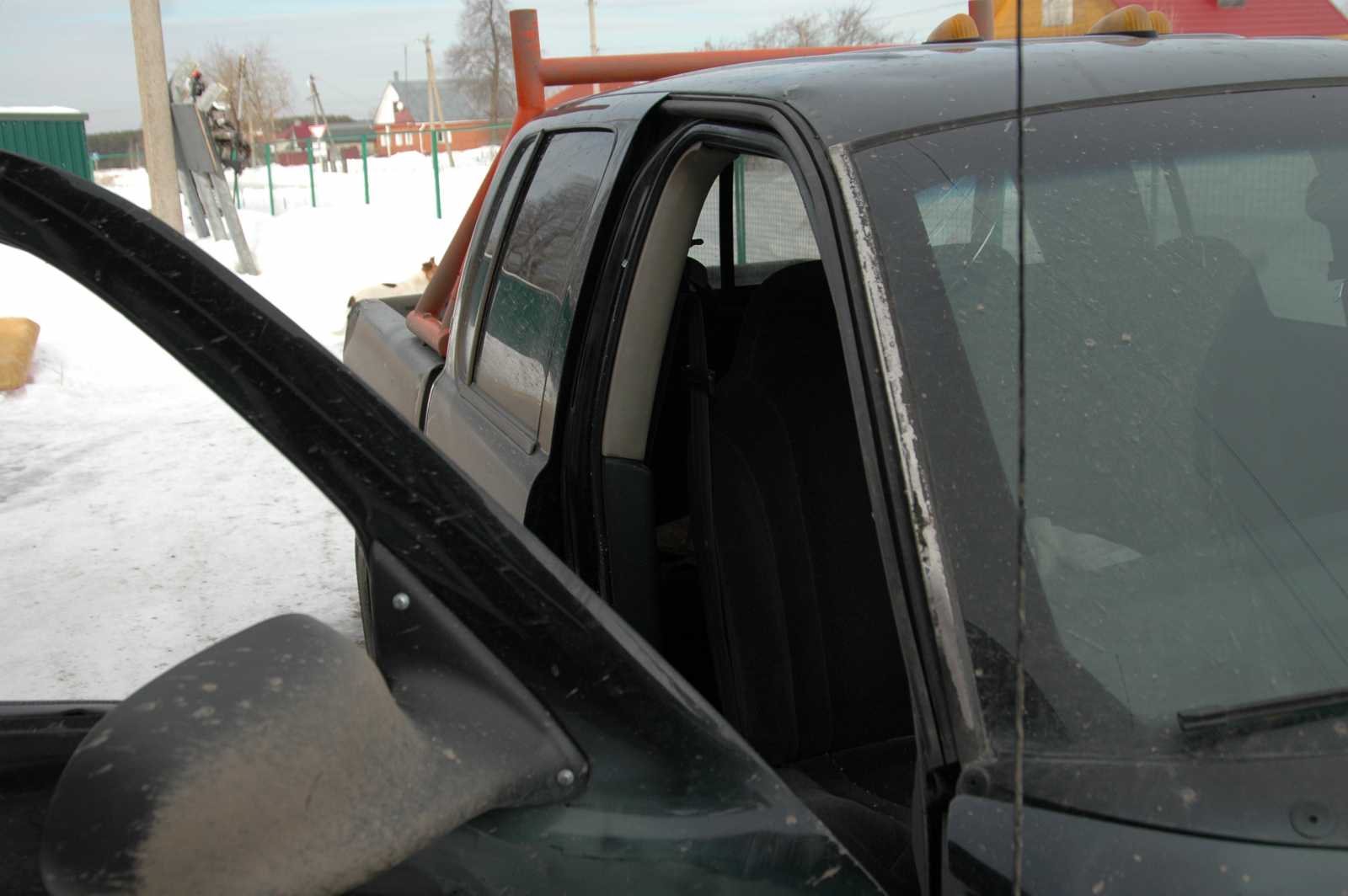

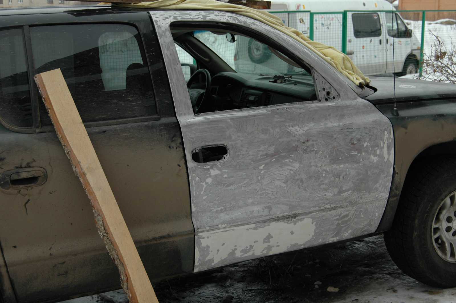

Еще как помогли! Мне теперь стекло всего то и нужно лишь ! Сам с утра снял дверь, вскрыл полость и начал мудрить, тут я один в лесу рукастый , помогать не кому=) В общем выволок на снег, попрыгал на ребре жесткости, потом торцом бревна в него осадил до горизонта и о чудо! полотно вернулось в геометрию! Теперь по складкам напряжение разгоню и все!!!!!!!!!!!! Фотки сделаю сейчас, чтоб все этапы показать. В общем в клубе появился жестянщик, а в сервисе меня к бабушке направили с такой дверью=)

5 часов на свежем воздухе и все готово! Дальше алюмишкой шпакленуть и в краску!!! Стекло от "Бычка пильнуть попробую, там размашистый размер!

лучше нового !

Металл то трофейный отменный , теперь можно жить! Но пороги с багажником точно сварю по весне и меж собой заармирую, в лесах постоянно, ну нафик такие риски!!
