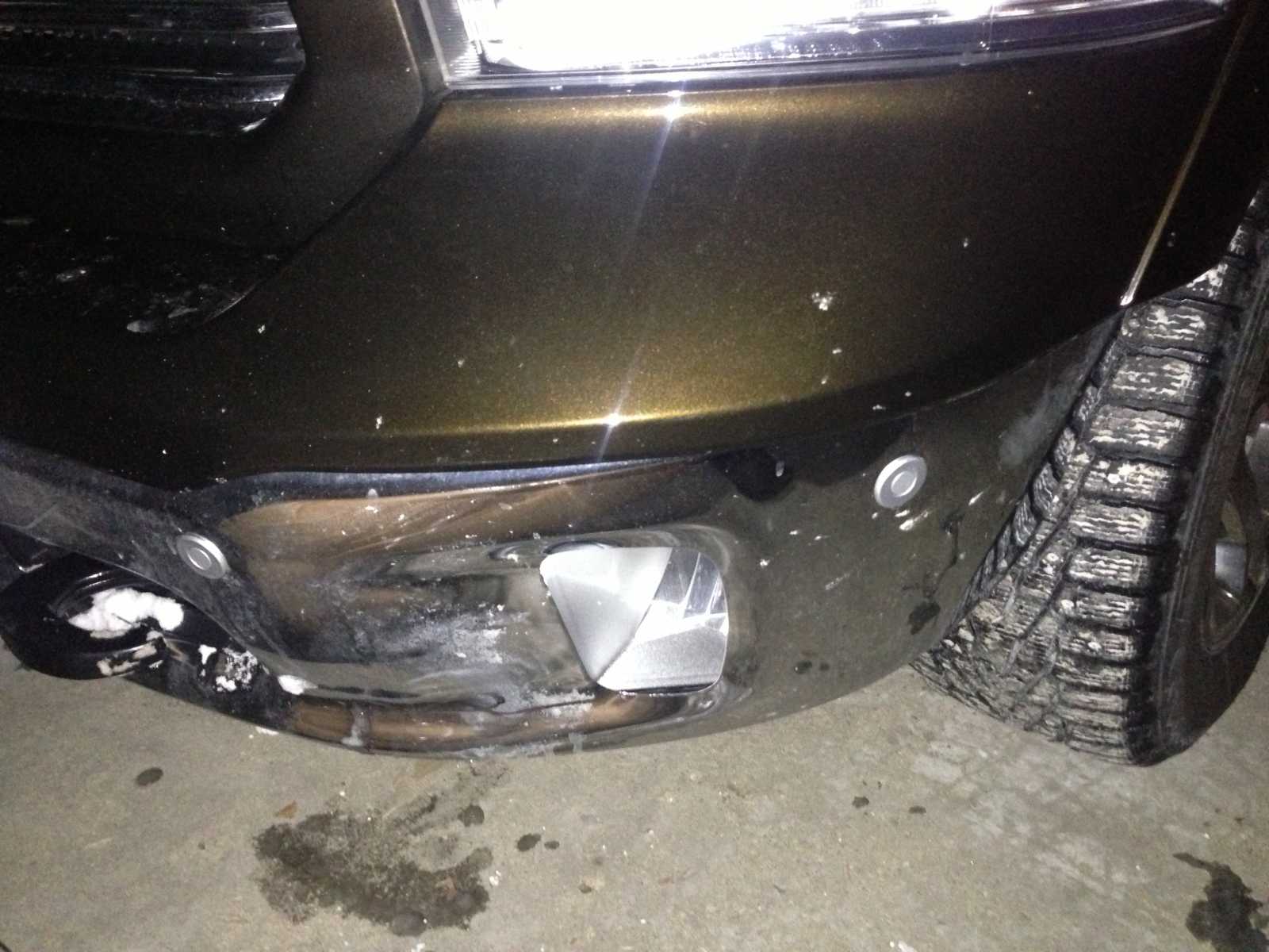

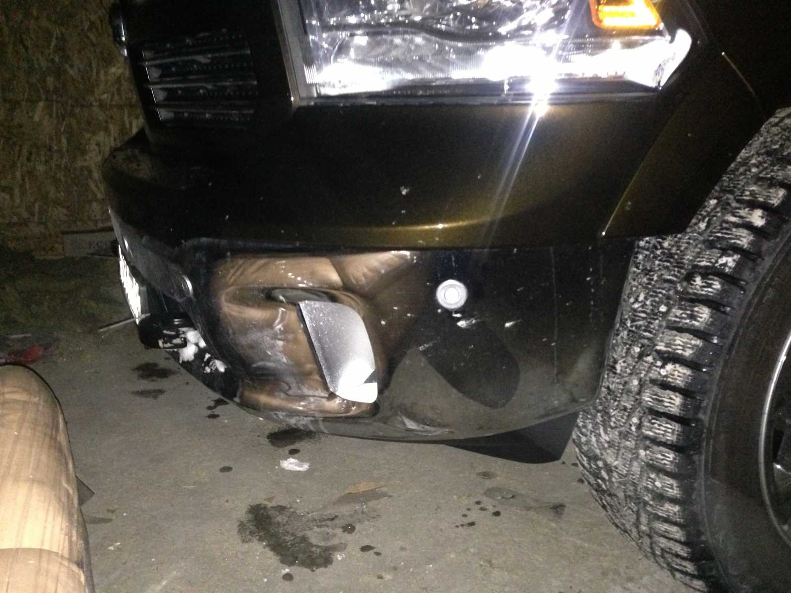

Привет всем) парковался в сугроб и не подрасчитал! помял бампер( подскажите вкратце как лучше править чтоб хром не облупить?
Заранее спасибо)

Просто снимаешь и тихонько рихтуешь и полируешь нежно - хром крепкий. Можешь прям на машине если подлезешь, только сними пластмассовую накладку над бампером на всякий случай - без нее будет свободный доступ и все видно
sas#5
Нет. Хром очень слабый. Протирается до меди моментально. Рихтуется очень плохо. Если ударить с внутренней стороны чем-то жёстким хром сразу лопает и лезет ржавчина. Рихтовать только резиновым молотком, сложно, плохо но можно.

Лучше обратиться к мастерам типа вакуумное удаление вмятин, они выдавливают специальным инструментом, меньше заметно будет, а идеально хром не от рихтуешь

Пробовали несколько раз.Снимать обязательно,рихтовать сложно,лучше отдать профессионалу.На этом году бампера двух видов,нержавейка и хром.С нержавейкой проще,с хромом сложнее.Удачи
