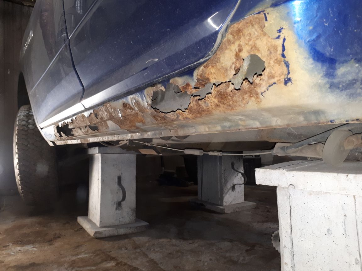

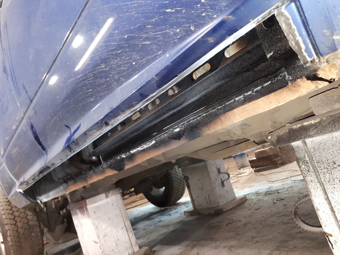

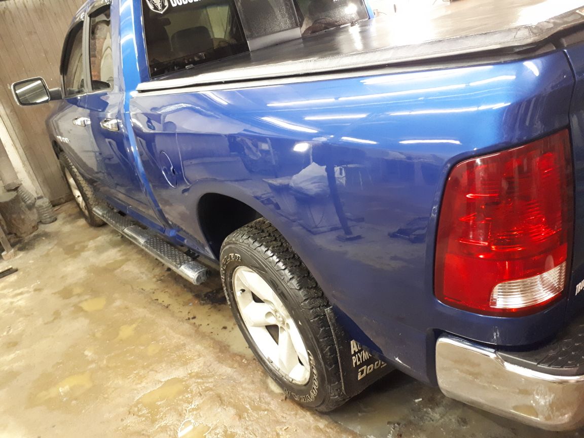

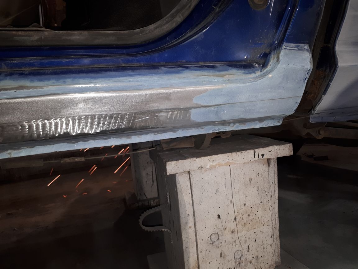

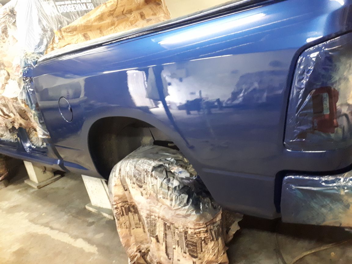

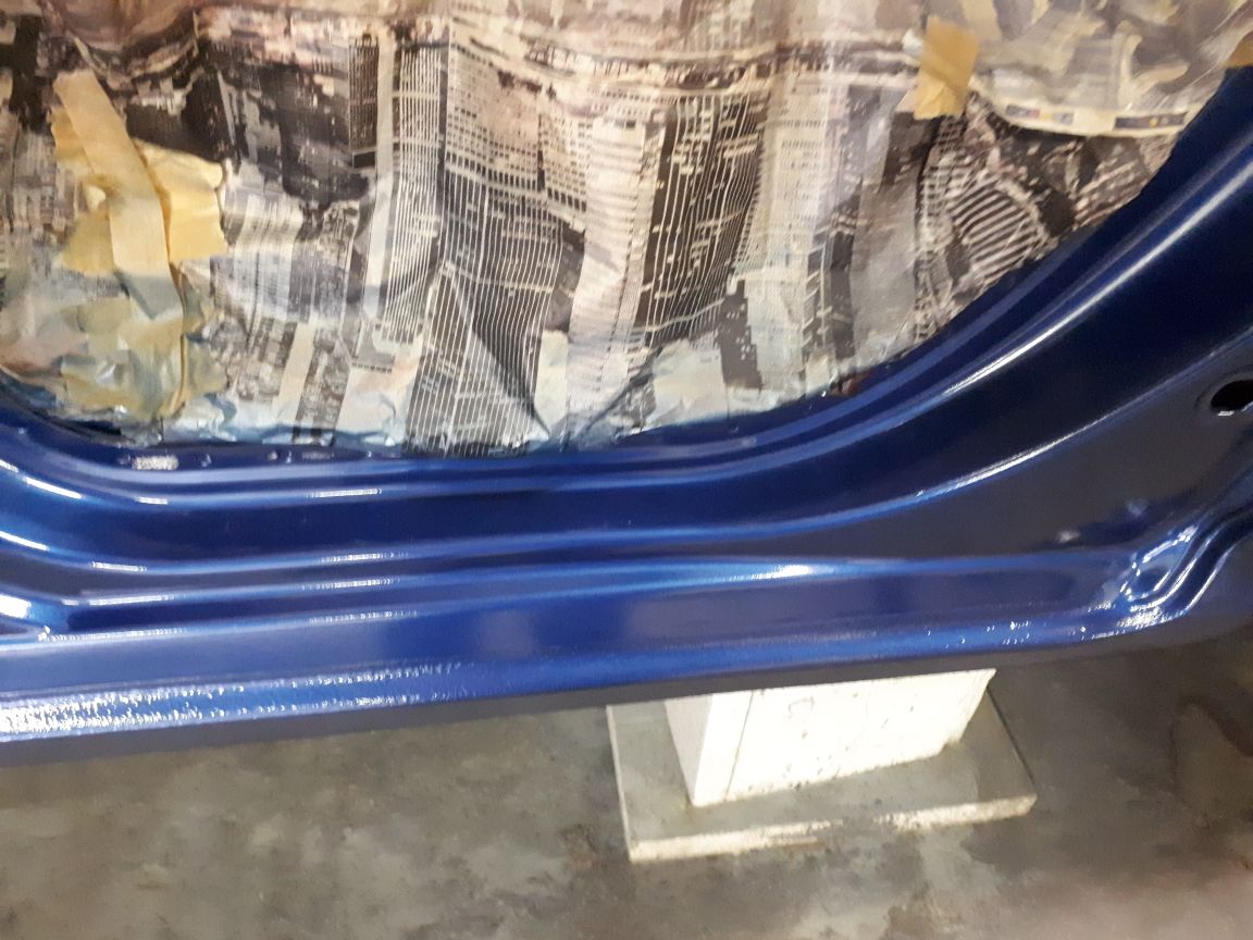

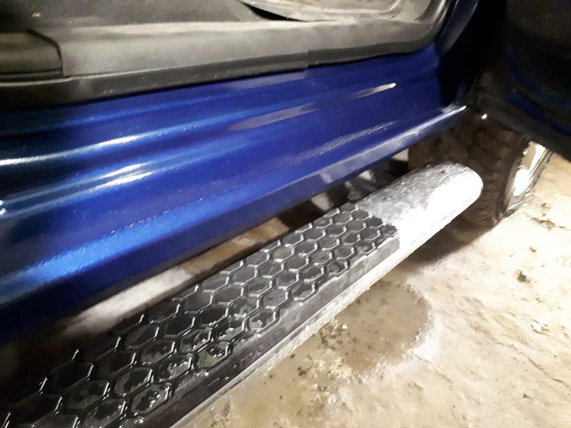

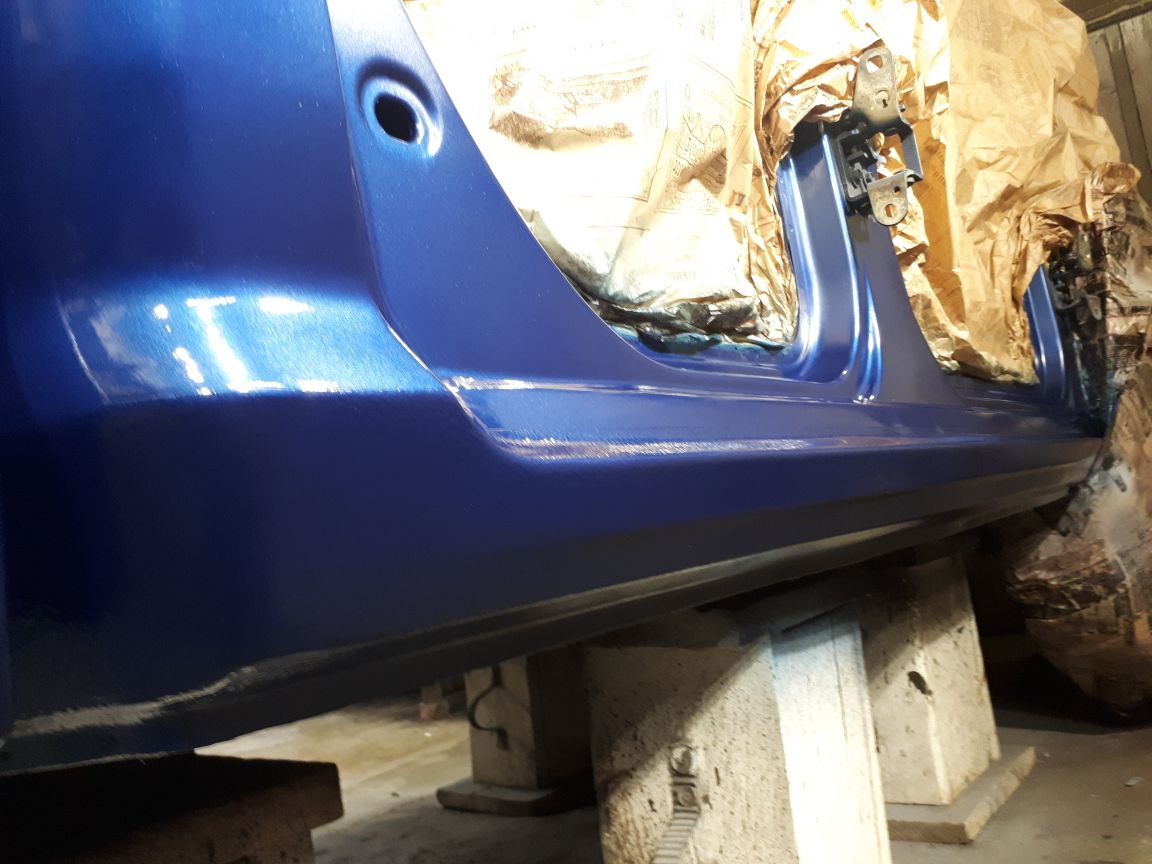

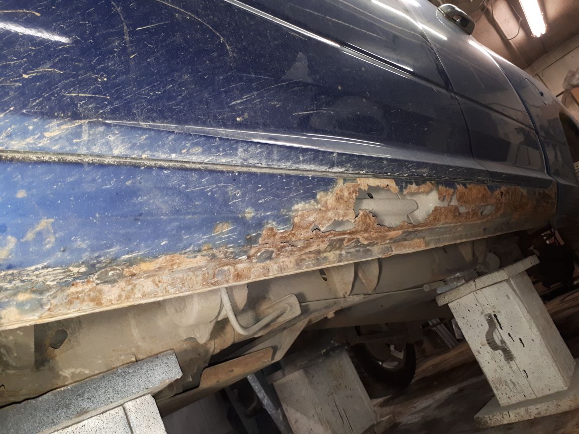

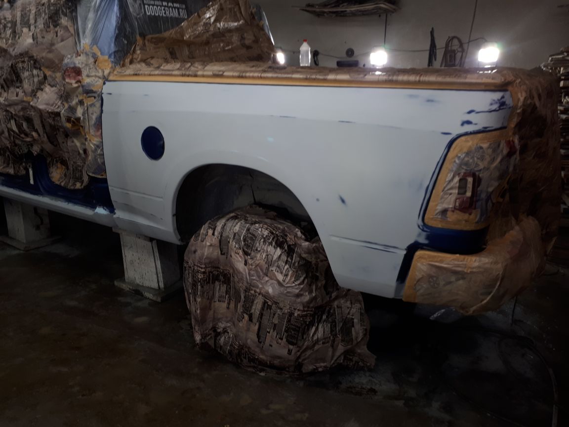

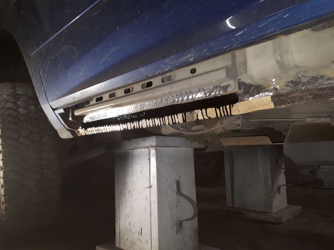

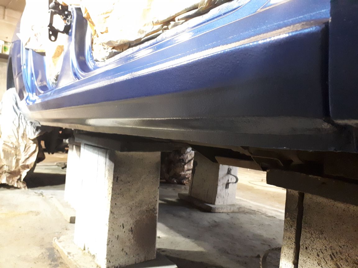

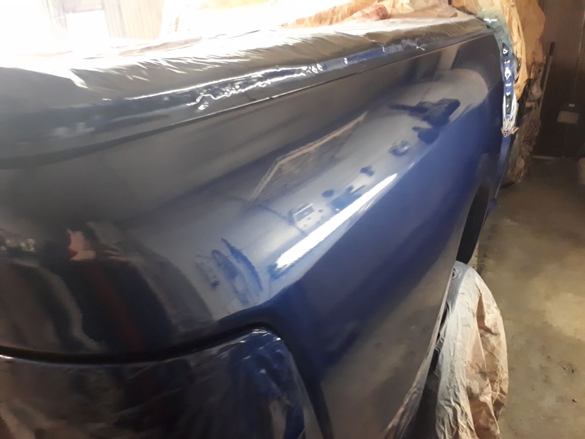

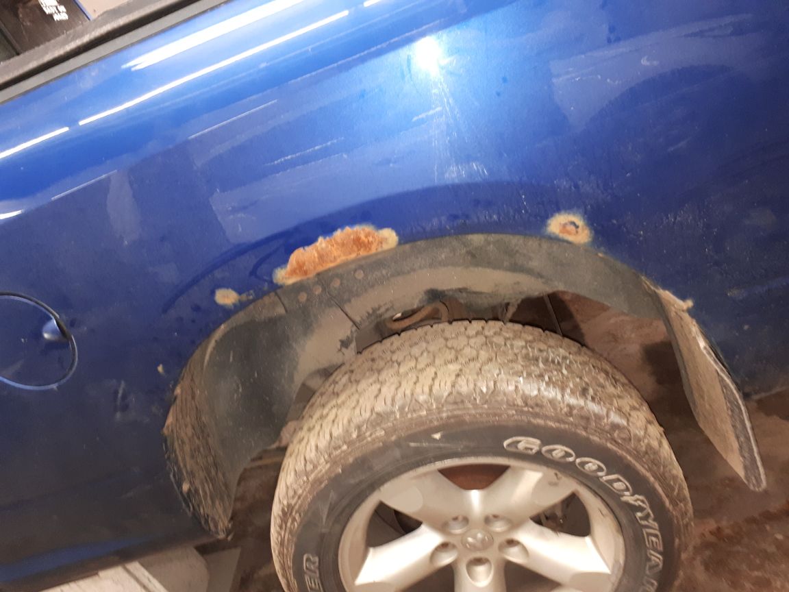

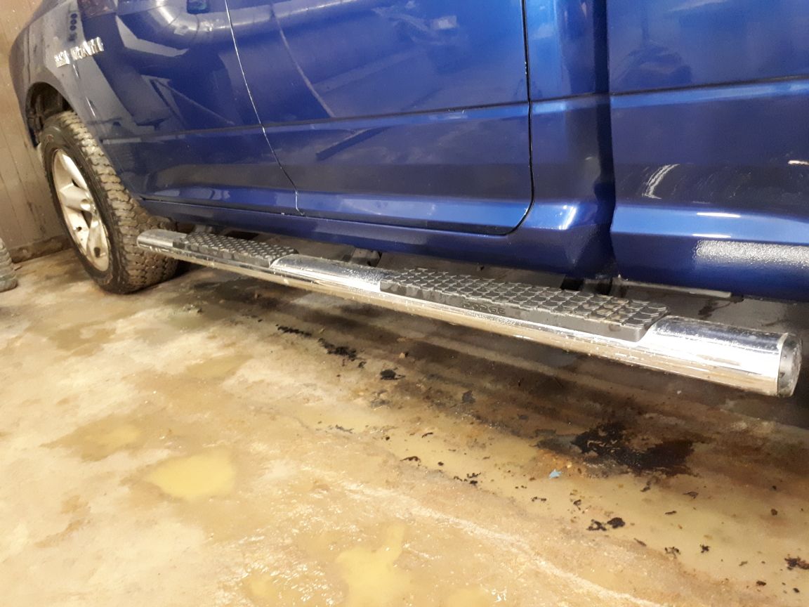

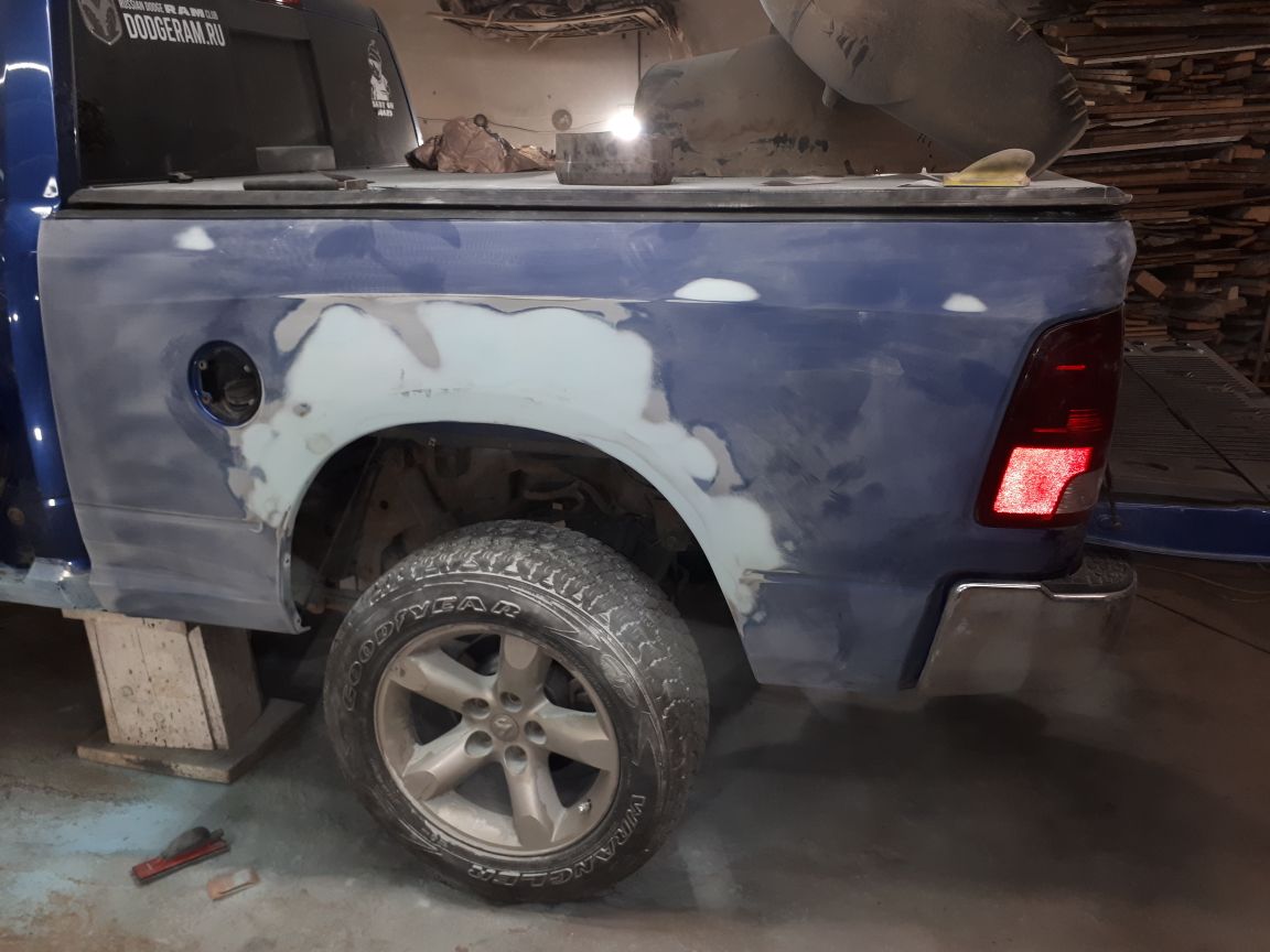

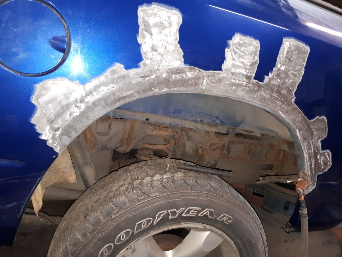

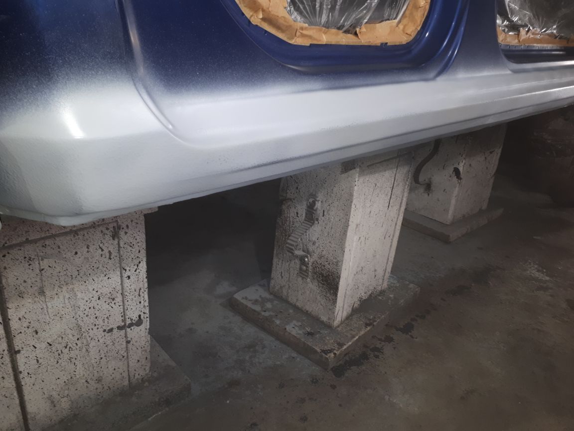

День добрый!
Месяц назад делал пороги и правую и левую стороны кузова на Шафировском 10А.
Пороги видно на фото, наружная часть была насквозь в дырах, борта были в потертостях и ржа пошла по аркам.
Предупреждаю сразу, это гараж, сначала сам смутился, но результатом доволен, договорились что отъезжу зиму и посмотрю что к чему, если что-то выплывет исправят бесплатно.
Их сайт: www.vseporogi.com (Не реклама)
Пару фото ниже.

Охренеть...ты где-то по кислоте гоняешь что ли ? 😳 😳
Я таких ужасов даже на 30-ти летних машинах не видел...
Jeep-usa#33
Единственное смутило,отсутствие арматурных работ((Фонарь и бампер итд ,не судьба снять??
udalman#34
АнатолиЧ пишет:
Привет!
Нет, всего лишь по Питерской химоте за 3 зимы, причем сильно вылезло в начале этой зимы.
Это какая то болезнь машин 9-10 года, я не один такой, еще как минимум 2 знаю с такой же бедой. С 11 года такое не встречалось. Мужики пытались разобраться почему так получается, но толком не поняли.
Сказали там есть какие то сливные отверстия по порогу, куда заливает всякую грязь.
Причем гниет только наружная часть, все остальное живое и целое.
АнатолиЧ#35
да, странно, что не снимали бампер и фонарь...там однозначно будет косяк по выкрасу
А вот про гниющие пороги именно на каких-то годах, думаю, фигня. Скорее всего именно с особенностью эксплуатации связано
Егор#36
У машин с подножками больше шансов обойти этот недуг. Там куча отверстий куда может залиться грязь, но вот вылиться она может через очень тонкую щель. Она забивается - привет гниение.
Denwer#37
Я думаю брызговики спасут пороги от Питерской зимы. А судя по фото их там нет
udalman#38
Denwer пишет:
Уже есть!
Это первое что посоветовали поставить при выезде с малярки. 🙂
