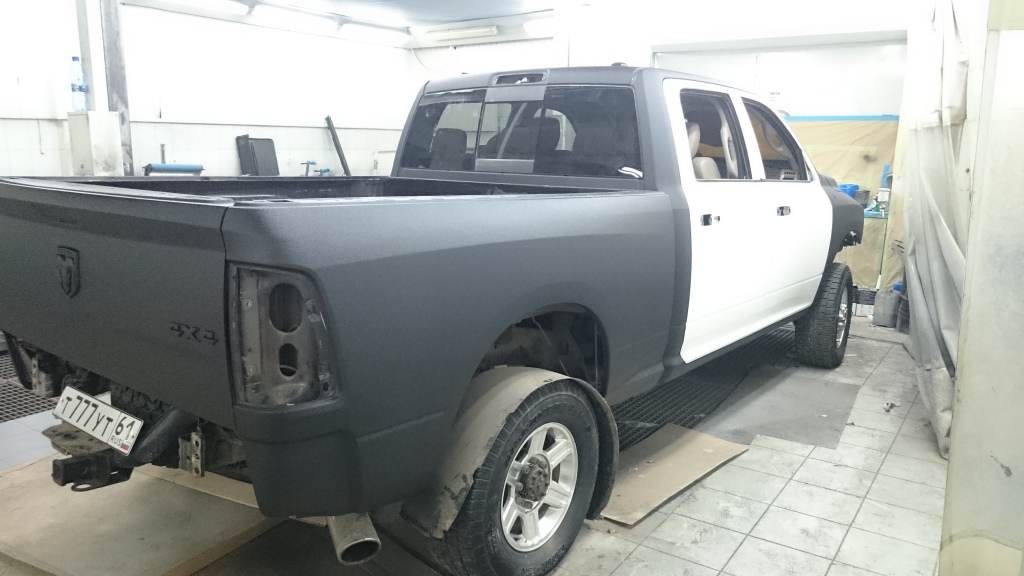

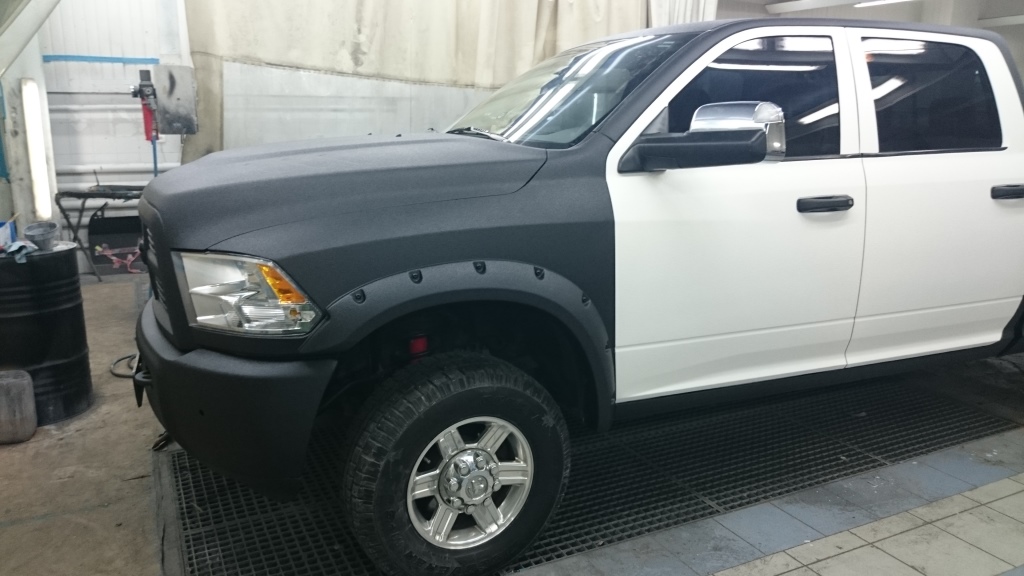

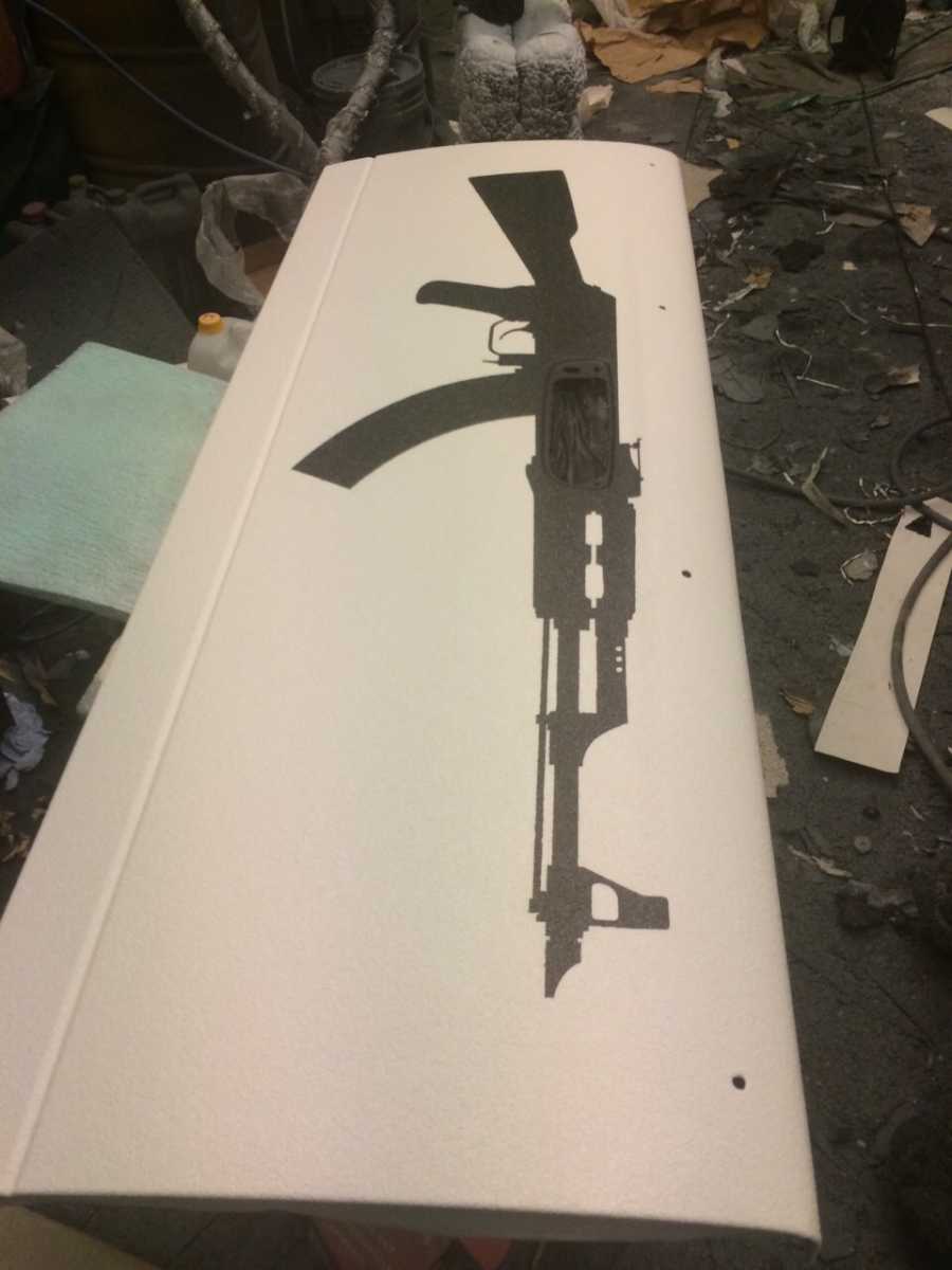

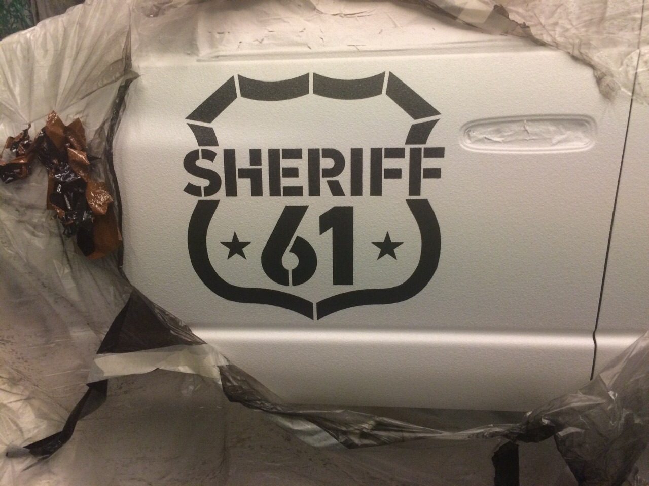

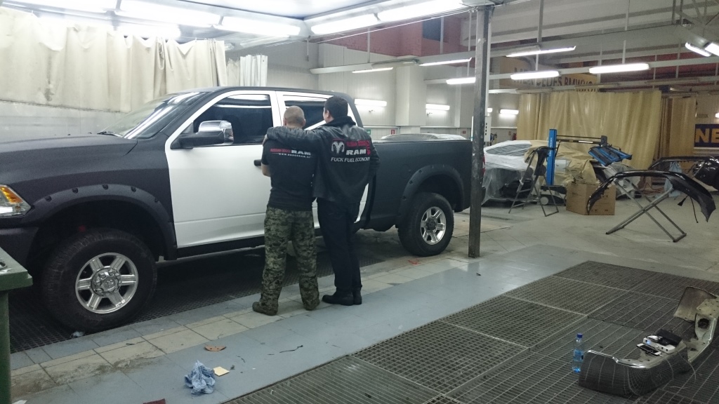

Покрасили Рэм в Раптор. Средней шагренью. Аля Line-x 😏

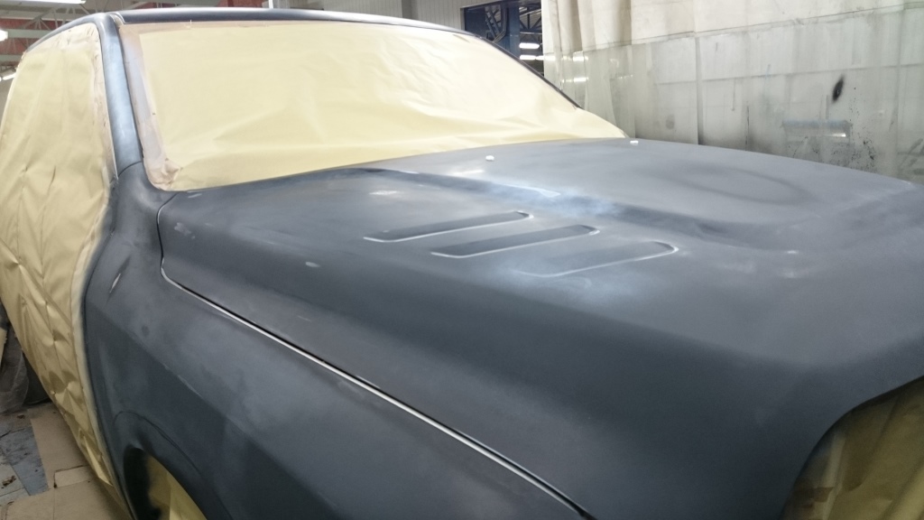

Зашкурили 180-ми кругами, обработали участки метала грунтом ACID.
Красили ЮПОЛовским пистолетом.
На машину ушло материала:
по подложке комплект коллеруемого на двери.
без подложки 3 к-та черного на кузов, расширители, бампера, мелочевку.

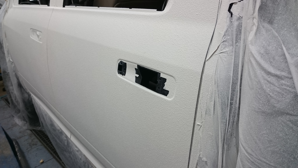

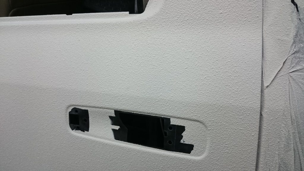

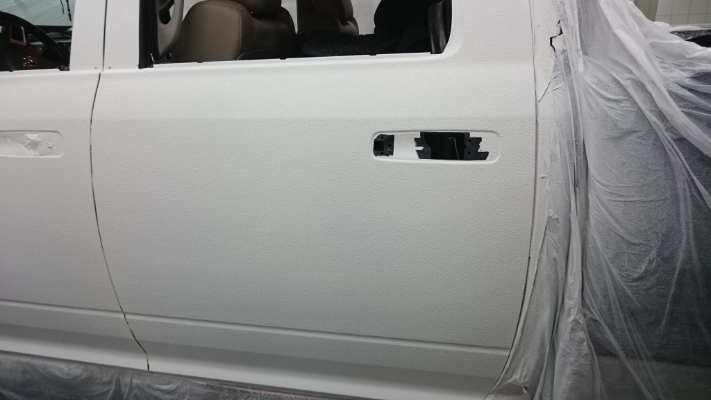

Шериф.Это вот тот...шоколадный?
Хорошо ли,быстро перекрылись двери в белый?
SHERIFF#7
Impala пишет:
Через белый грунт нужно. И материала меньше уходит.

хорошо! Владимир, двери изнутри покрывал? почем в денежном эквиваленте ( имею ввиду твои отпускные цены) получилось?
SHERIFF#9
ЯШа пишет:
Двери изнутри и проемы не трогал. Малярным валиком прокладывал.

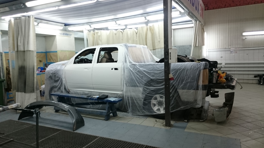

SHERIFF#12

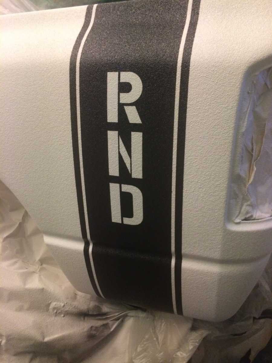

А вот завершение покраски второго в line-x 😏

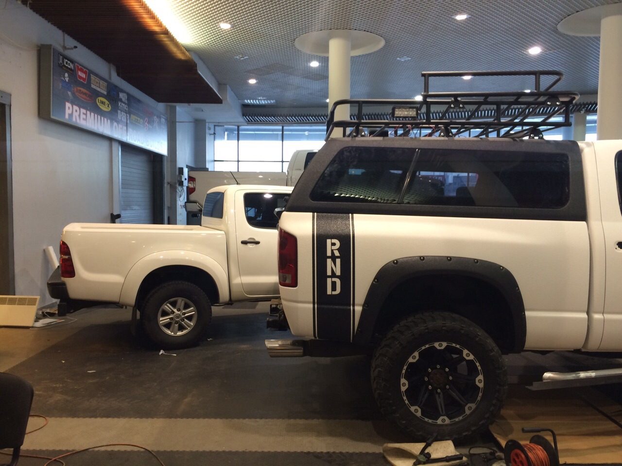

А почему RND ? а не ROD - Rostov On Don =)
SHERIFF#18
Vis-A-Vis (Саша) пишет:
SHERIFF пишет:
В Мааскве не понять 😉

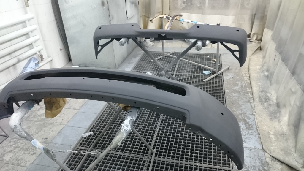

сборка...
