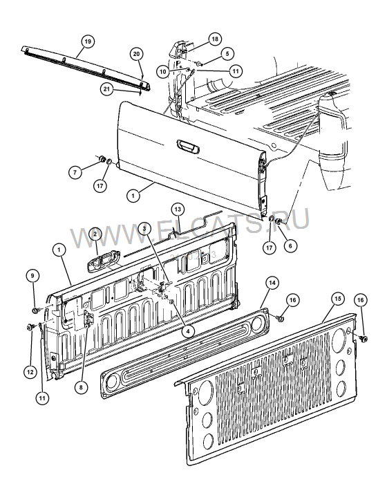

Уважаемые форумчани.... Нужна ваша помощь. Не так давно заметил люфт заднего борта... при выяснении причин выявилось, что нужно поменять правый сальник на креплении борта к кузову....
Вопрос, где можно купить и как он выглядит????

Тебе нужны пластиковые втулки. Кто- обходился куском шланга, подобранного по диаметру

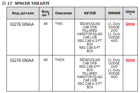

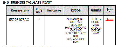

Тебе наверное вот эта втулка нужна (детали 17 и 6)?
jonson#7
я снял крепления отдал токарю и вытачил новые фтулки,люфт пропал
