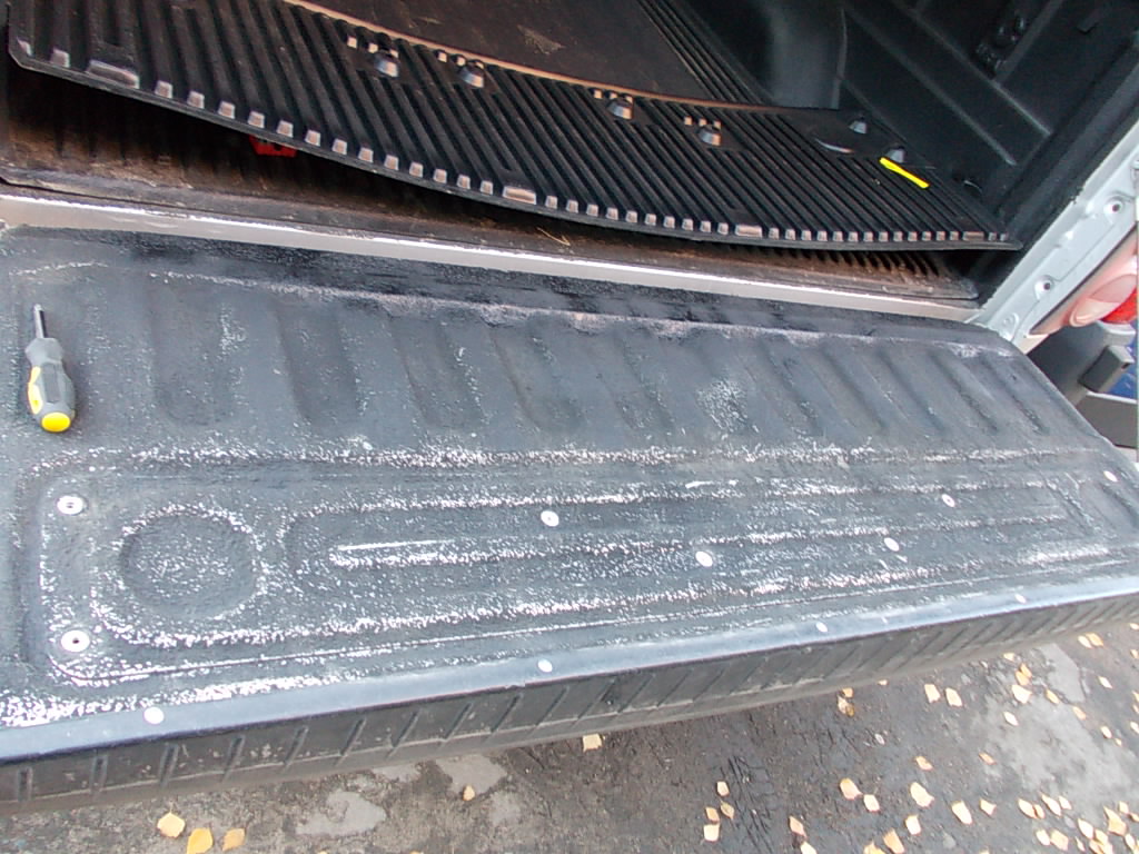

servikk (Сергей)#12
Stepan пишет:
Ага! Снимать панель или болгаркой срезать еще можно борт ... 😛
остроумно... 😆 😆 😆
пАкрышки сняты (для Стёпы)... 😉
