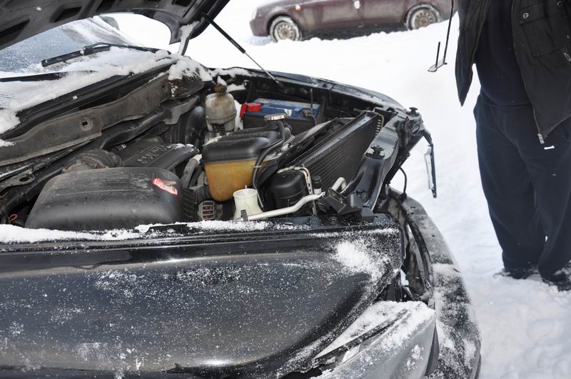

Так на первых парах ищем эти вещи
1) усилитель бампера
2) сам бампер
3) фары
4) противотуманки
5) решетка радиатора и скелет к ней
6) радиатор

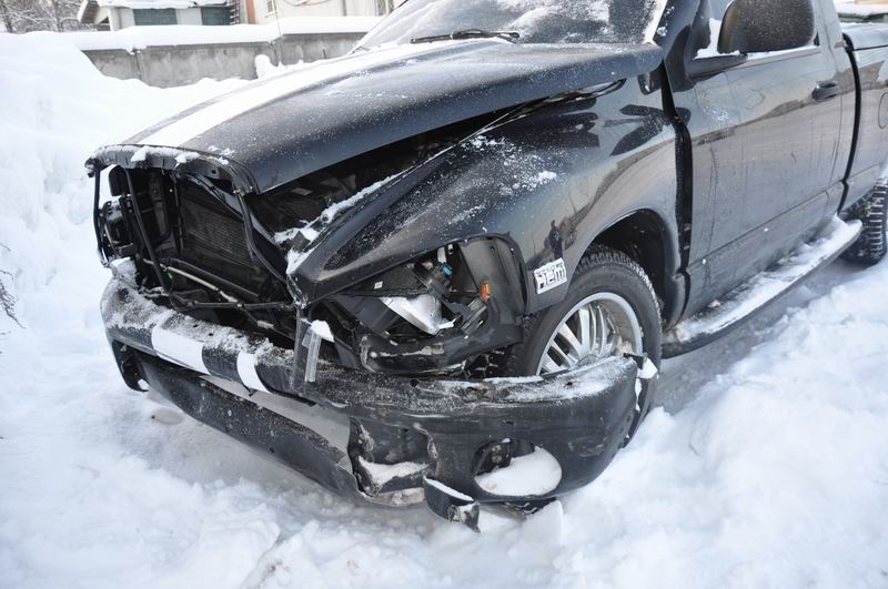

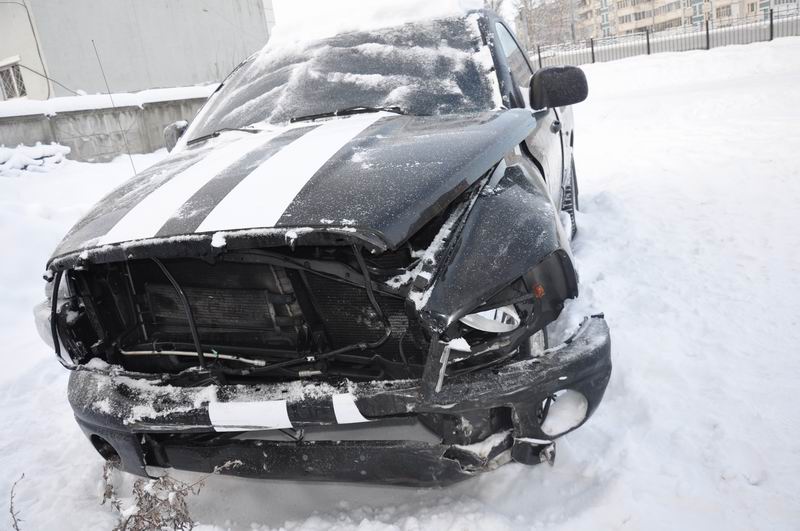

Было скользко, жопа ушла в перёд морды, закрутило, отбойник остановил. Со слов записано верно и мною прочитано )

А крыло так вывернуло, что Рэм стал похож на рестайлинговый...
Можно попробовать... А можно еще и всю морду от рестайла сделать...

на мой взгляд, в список нуна добавить крыло, капот(под вопросом), телевизор и петли(левая стопудово). Лёша SAW долго собирался ко мне в гости, а выпало тебе 🙁

Вааще, в сб планирую визит в Мск, мона встренуться и посмотреть, у SAW проблем не было - косметика и лёгкий тюнинг, в Калуге делают всё, на видео видно, что рама загнута, она утащила за собой лонжероны кабины. Кронштейны крепления бампера наверняка погибли, во внимательном осмотре нуждаются опоры кабины, петля - петля капота. Если есть желание отремонтировать авто - пиши и звони8 (910) ***-**-**, по правильному нада привезти машину в тот сервис, где её будут ремонтировать, там должны её разобрать, отдефектовать и согласовать с заказчиком ход ремонта, стоимость работ(точную) и срок(ориентировочный). Дефектовку должен выполнять тот, кто будет вести ремонт, только после получения полного списка з/ч мона начинать обзванивать форумчан и поставщиков. Любое отклонение от этого алгоритма(доставка-разборка-дефектовка-согласование-заказ з/ч-ремонт) ведёт к неразберихе, затягиванию сроков и удорожанию всего ремонта.Правило не имеет исключений и крайним всегда остаётся клиент...
