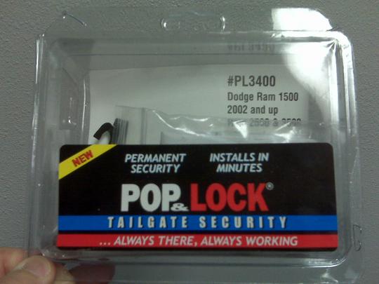

вчера заметил, что борт на ходу при хорошей встряске открывается зараза! У когонить был сей дефект и как его лечить. Ручка замка у меня без ключа оказалась, продаются ли с ключем и есть ли это выход из ситуации?
на ручке заднего борта замка нет, нужно покупать типа такого....

2Пауль - а ты где такое заказывал?

www.eBay.com

+1 тоже на Ебее взял ручку с замком. Жулики теперь на залезут 🙂

да, посмотрел на ибае, есть от 15 до 50 баксов, какие хочешь, буду заказывать

главное что бы доставка в РФ была

Замок не поможет, он только стопорит ручку. Надо регулировать тяги под ручкой от замков, они в натяг накручены, надо ослабить и будет счастье. Так было у меня.
