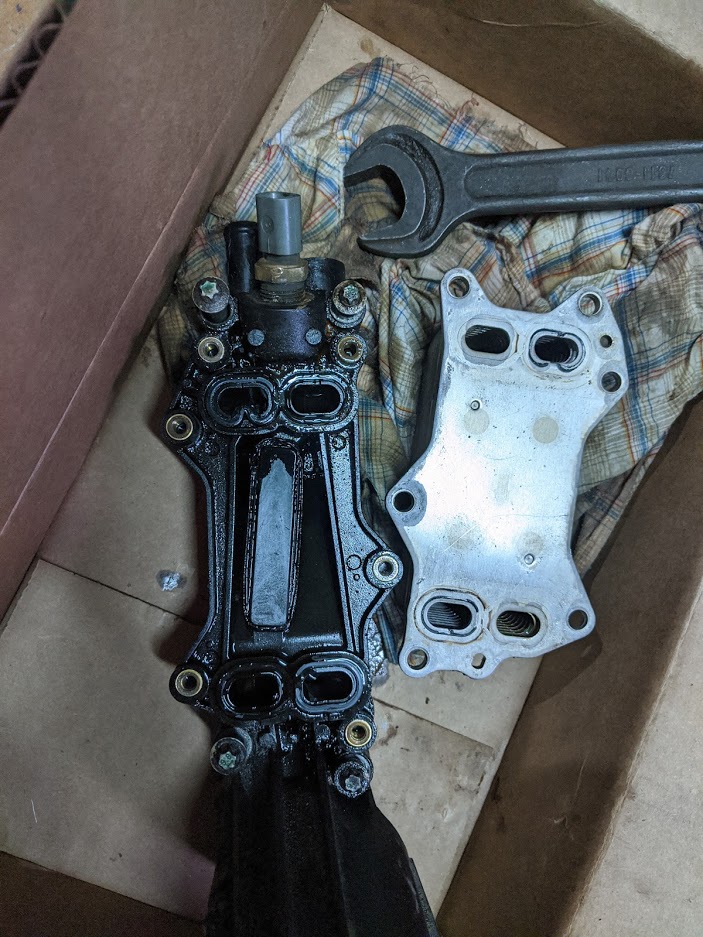

Я примерно на 120 менял прокладки под теплообменником, а на 170 поменял его самого. По фото видно, что случилось. За этим моментом следите внимательно, это общепризнанная болезнь пентастара. Железный признак потёки на задней стенке двигателя, где маховик. Я сначало подумал сальник коленвала потек.

https://www.rockauto.com/en/catalog/ram,2014,1500,3.6l+v6,3305959,engine
Oil cooler gasket
и
Oil Filter Housing
А там смотрите номера и заказывайте либо у них, либо по местным поставщикам
