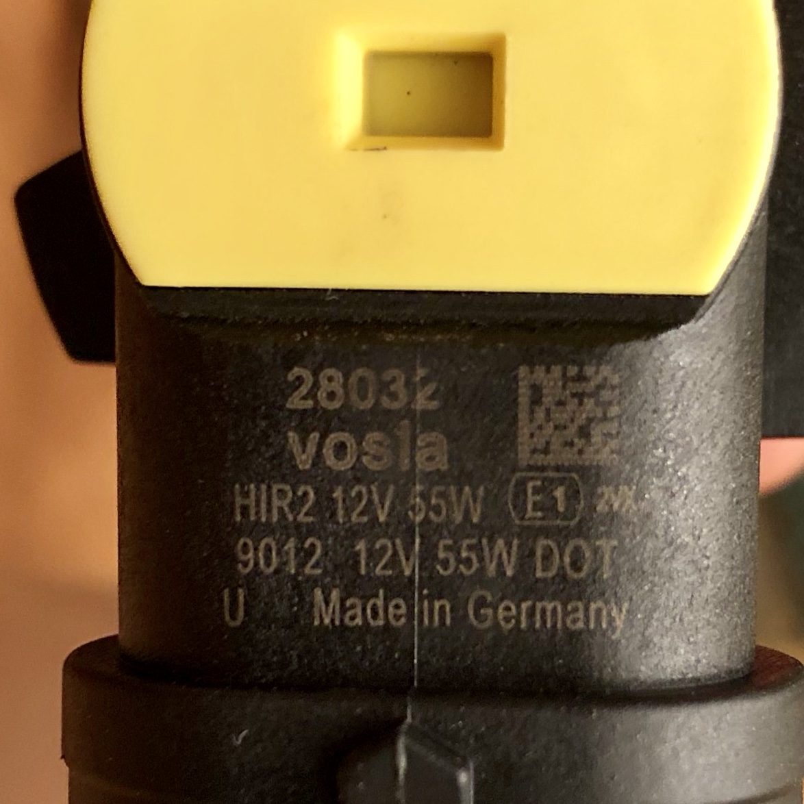

Ниже фото цоколя родной (штатной) лампы ближнего света.

Не знаешь а на 16 году выпуска тоже цоколь HIR2 стоит? , погуглил- выбора из галогена вообще нет!((.
точно не могу сказать, возможно без изменений
посмотри инструкцию
на 14 год так выглядит:

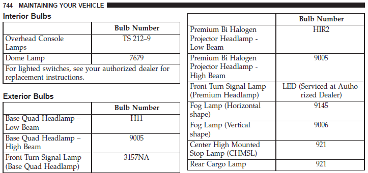

У меня вместо этого написано в мануале 9005SI+ 😏 🙁 , ВСЕ ДРУГИЕ надписи те же! , кроме ближнего света..., это как?
АЛЕКС888#41
у тебя в скане даже дальний свет указан номером а не размером цоколя, и у меня так же), а ближний у тебя цоколь а у меня номер детали.........., странно?

а вот скан второго листа, он такой же как у тебя!), где первая строчка идет маркировка лампы дальнего света. посмотрел сейчас надпись на самой фаре HB-3 🙂

Не морочь голову. У тебя распространенный цоколь 9005. Подбирай из "галогена".
