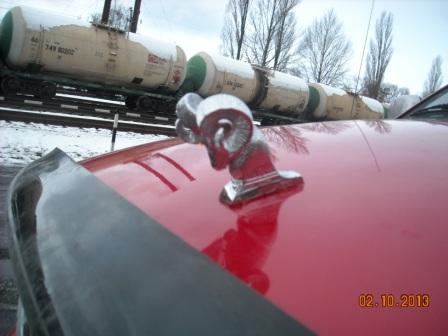

garic39reg#2
Ставил в свое время на ДР 1500 2003 гв вот такой.
Так там на фигурке были две шпильки,которые через отверстия в капоте прижимались пластиной с гайками.На мой субъективный взгляд-фигурка барана на капоте ДР1500 модели 2009+ смотрится не гармонично,если не сказать коряво. 😈

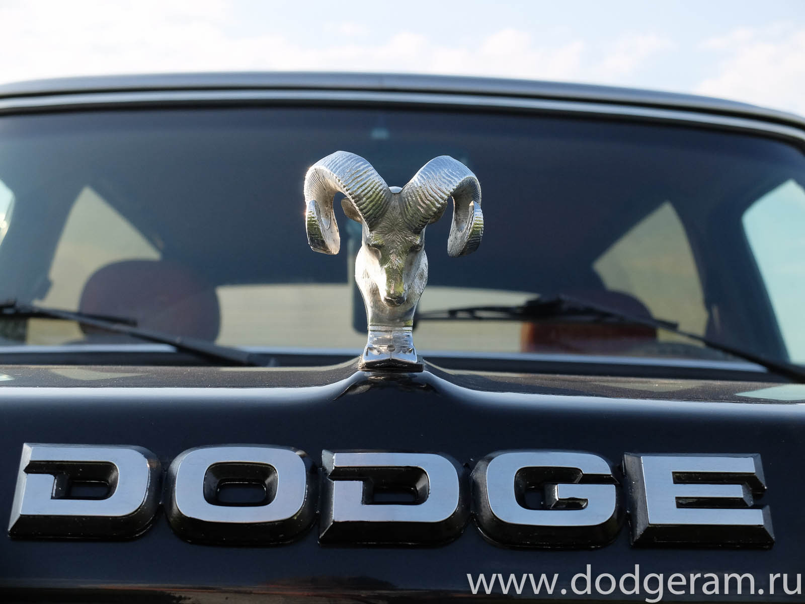

Get#3
Вот так. А как еще?
