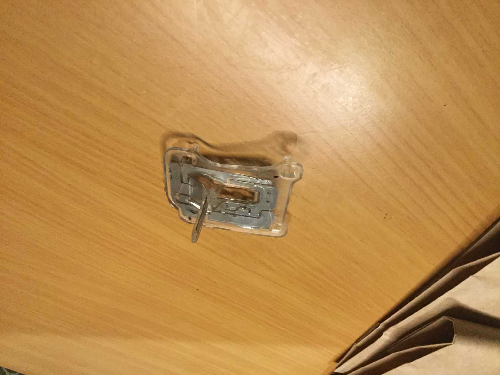

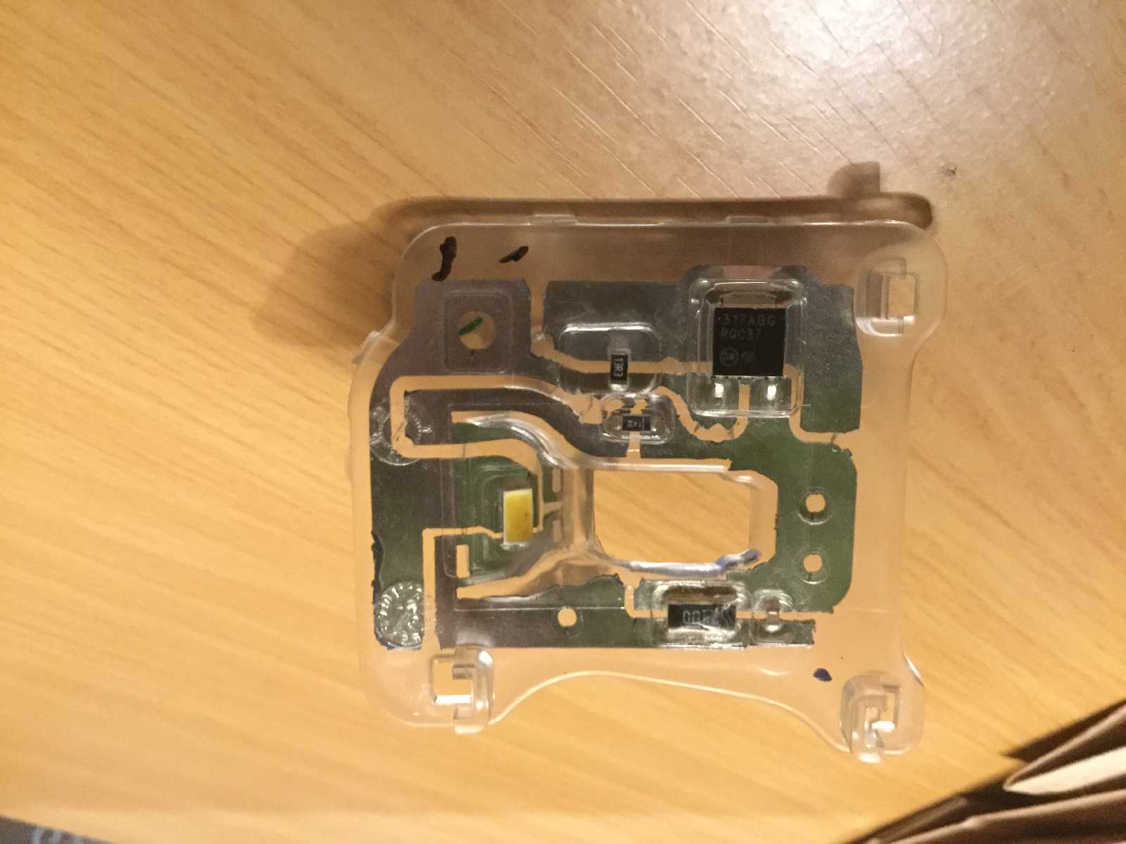

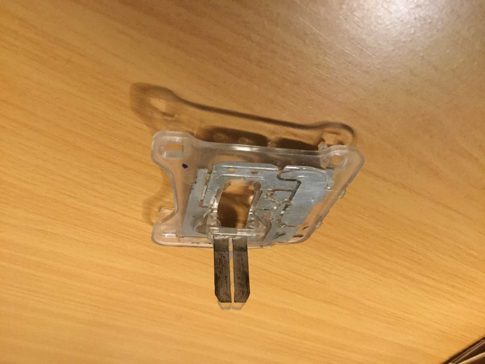

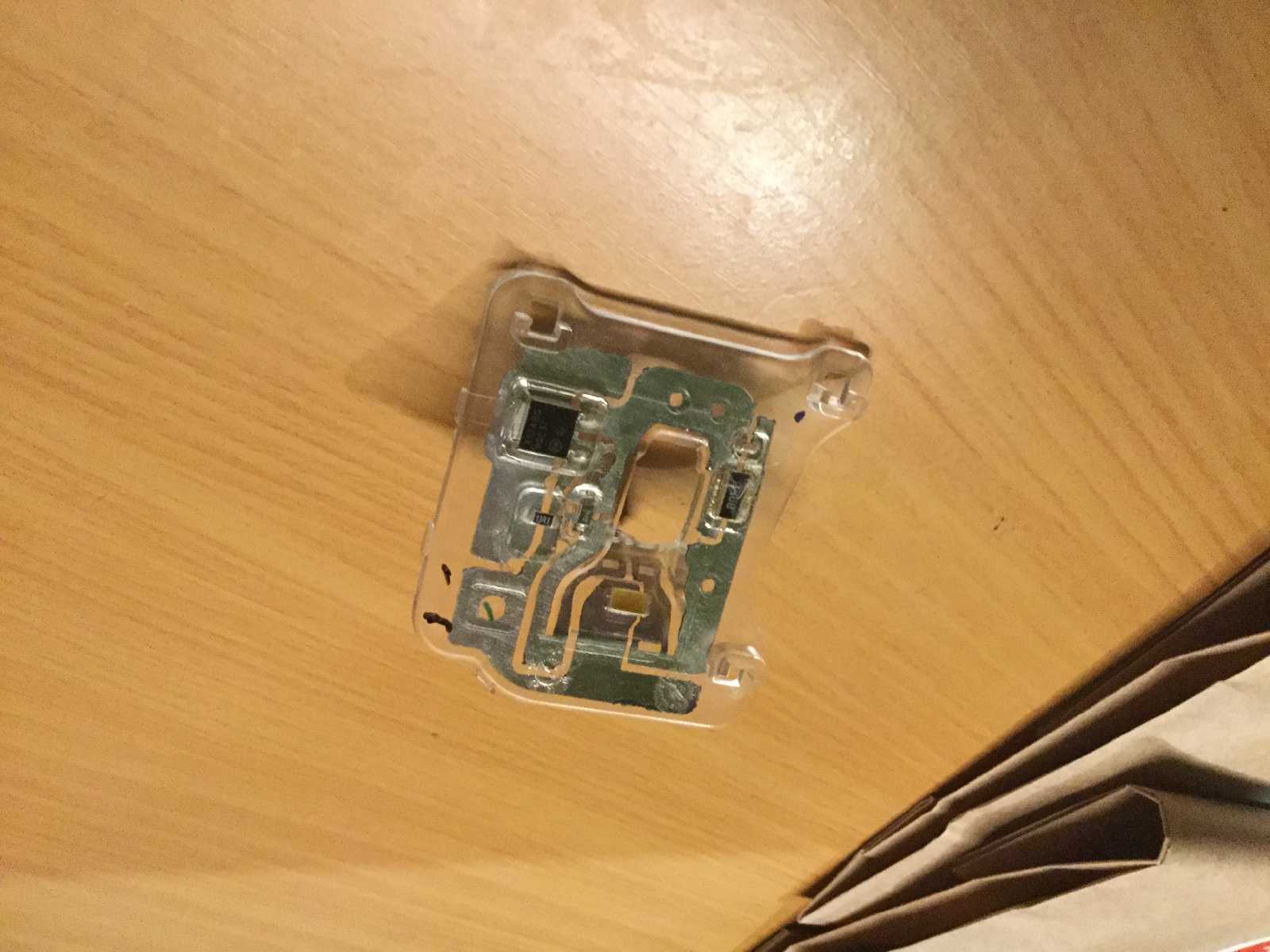

Вообщем поэтапно процедура такая:
1) вытаскиваем потолочную консоль целиком, отсоединяем всю проводку
2) вытаскиваем из неё центральную часть с лицевой стороны, которая закрывает внутренности
3) видим отражатели, (зеркальный элемент лампочки) за которыми находятся диоды. отражатели прихвачены пластиковым припоем в 2 точках каждый. пластик мягкий срезаем припой канцелярским ножом. снимаем отражатели. под ними находится странно выглядящие лампы (фотку прикрепляю), которые просто вставлены в цоколь. вынимаем.
4) находим подходящий по габаритам диод с цоколем w5w, вставляем, если плохо держится - подгибаем контакты цоколя отверткой.
5) не собирая все обратно втыкаем шнур питания в консоль и проверяем - как работает свет (не работает - пробуем перевернуть диод)
6) собираем все обратно, по желанию припаиваем пластиком (приклееваем) отражатели на место. можно и без них.

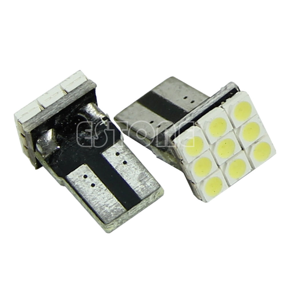

Вот такие могут поместиться?
http://www.ebay.com/itm/10-X-T10-LED-12-SMD-White-Car-License-Plate-Light-Tail-Bulb-2825-192-194-168-W5W-/282274434092?hash=item41b8de0c2c:g:8UIAAOSw5cNYPmSy&vxp=mtr

Да, почти точно так и выглядели.
