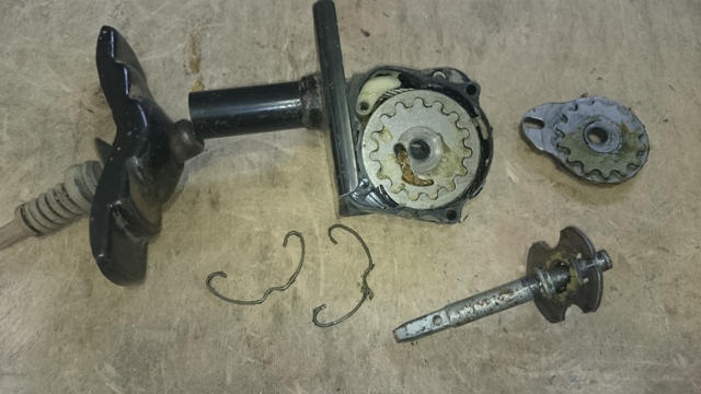

Нашёл подобную тему 6,8 года назад, может что изменилось. После выезда на рыбалку в эти выходные, вдруг обнаружил крутящуюся запаску. Но она отказалась подниматься до конца, проскальзывает с треском на тросике. Залез, глянул, лебедка вроде не разборная, крепления расклепаны. Вопрос: подлежит ли она ремонту и может есть у кого такая лебёдочка на продажу, если не пользуется. Либо новую.

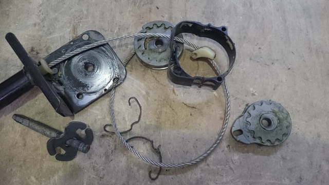

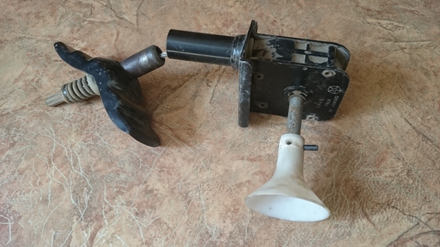

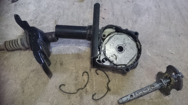

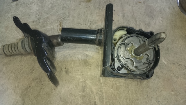

У меня запаска приопустилась после того, как я на кочках попрыгал, влетел с прицепом в пологие неровности.
Вчера с тестем сняли эту лебедку, расверлили крепления и разобрали ее на предмет определения неисправности. Я думал, что где-нибудь шестеренки подломились. Визуально, всё нормально. Покрутили, повертели, да собрали обратно, стянули болтами. Зажали в тисках, вроде поднимает до конца. Сегодня поставим на место, посмотрим, как под нагрузкой. 🙂
