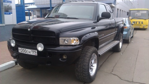

Доброго дня. Тут ни каких четких стандартов нет. Кто то ставит симметрично, с одинаковым расстоянием между фонарями, кто то ставит 1-3-1, то есть три по центру, два по бокам...
Мне по душе второй вариант, кмк, он эстетичней...
На первом своем Рэме (на фото) я ставил так, обклеивая переднюю часть крыши бумажным скотчем, и размечая карандашом, ориентируясь на дверные проемы и уплотнитель лобового стекла...

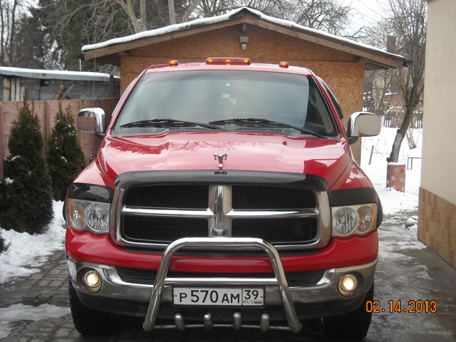

У меня на прошлом РАМе вот такие были.
Вдвоем без всяких инструкций поставили часа за два с пивными паузами.
Grom87#4
Вот так бы.
servikk#5
Я так и ставил, только боковые с таким же отступом от уплотнителя лобового стекла как и центральные... ИМХО с закруглением крыши они смотрятся эргономичней...)))
