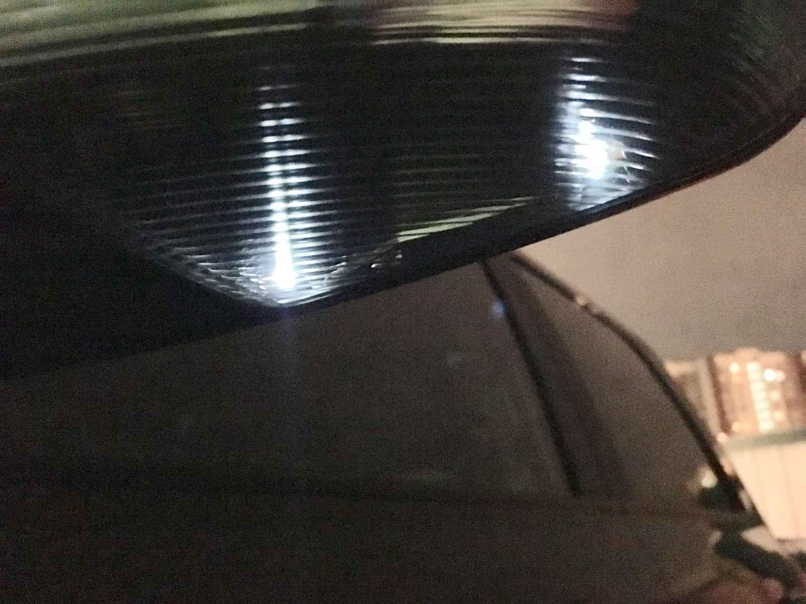

Здравствуйте,
заметил, что на левом зеркале лампа подозрительно мигает и гаснет - 2013 longhorn 1500, выглядит как led лампа - вопрос какой у нее в принципе режим работы и как оно менятся/ремонтируется?
Заранее спасибо.
Дмитрий 500#2
rsk пишет:
Здравствуйте,
Заранее спасибо.
Приветствую! Там диоды. В большинстве случаев лечится пайкой. Вскрывать зеркало(снять зеркальный элемент---тема как снять была на форуме не очень давно) и смотреть. Сами боитесь--тогда в любой сервис к электрику. Перегорели диоды---менять диоды. Ничего сложного там нет)))

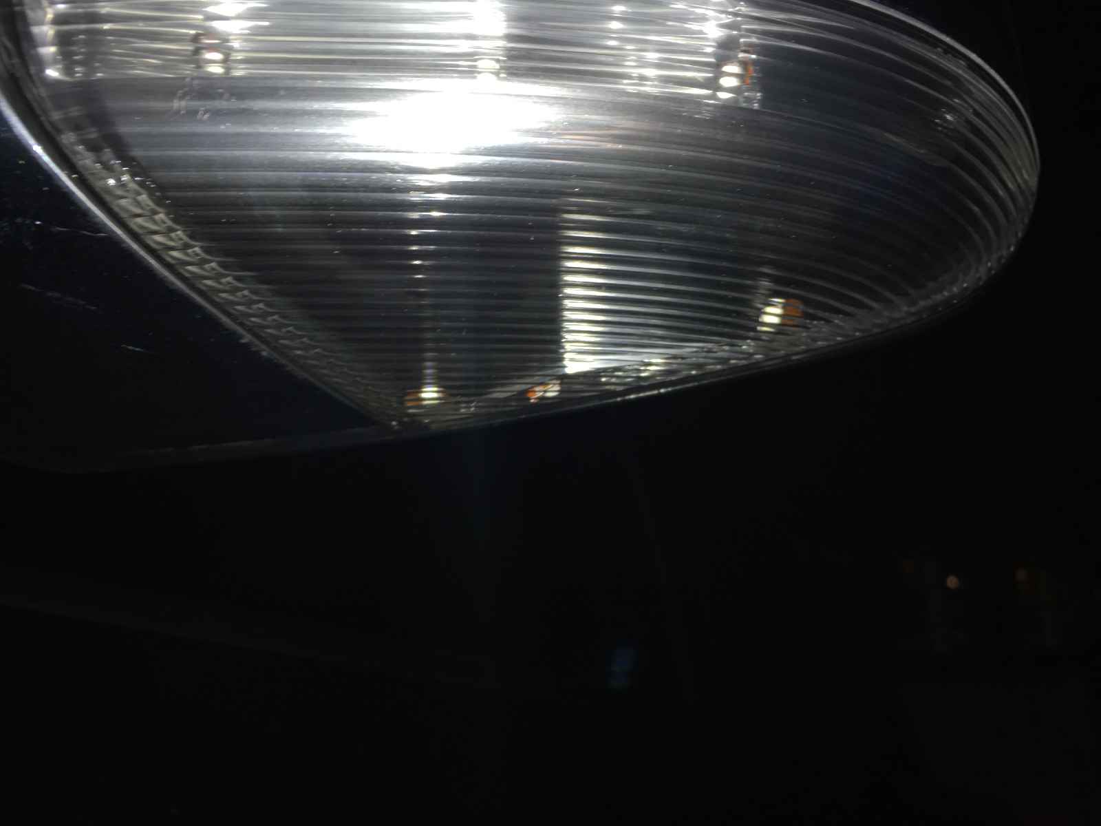

Друзья, диодная болезнь ни одного "барана" не обходит.
Диоды подсветки в левом зеркале еле-еле светят(
Кто-то уже ремонтировал или менял диоды? Или под замену весь плафон?

я менял на прошлом баране на "готовый" вариант с али. светят ярко--отработали долго, машину продал--всё работало. делал всё сам--там не сложно.

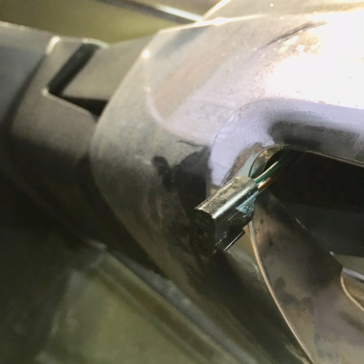

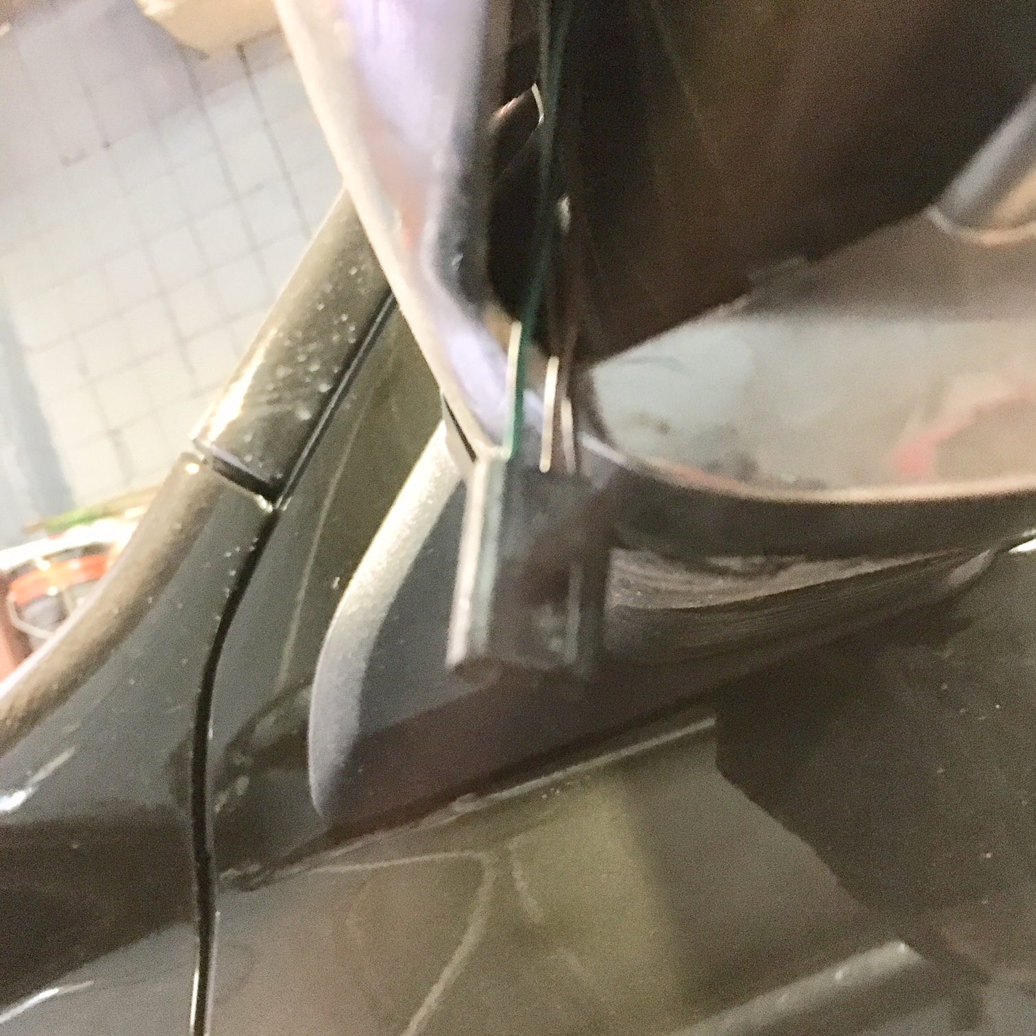

Друзья, приветствую!
Вскрыл зеркало и снял фонарь. Проблема в сгнившей ножке, которая собой еще и забила разъём. Фонарь пришлось заказать, так как сам не смогу качественно его препарировать и припаять утраченную ножку.
Рекомендую разобрать зеркала и смазать все контакты. У меня 4. московскую зиму не пережил((
Вопрос и просьба: нужен разъём, как на фото, старый сильно окислился и забился.

не обязательно покупать родной. можно подобрать трёх контактный. я подбирал. не помню какой точно, но вариантов не особо было.
