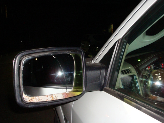

Ругаюсь на себя. Заехал пару колес купить на лодочный прицеп. Склады в Волгограде, не Московские, особо не развернешься. Купил, выхожу. Спереди прижали, стал задом выезжать потихоньку, смотрю в камеру заднего вида. А тут зараза – угол склада. Хрясь, зеркало и сложилось , дорожная зеркальная половина вся рассыпалась. Все прибамбасы выскочили наружу. Здесь в одной из тем читал, что зеркало неразборное. Ан нет, всё там культурно, на прищепках, всё разбирается, и само зеркало садится в пазы, защелкивается, и внутри площадка на шаровой опоре, которая поворачивается, отсоединяется от зеркала. Даже смотрю, возможно снять и саму станину внутри корпуса, т.е. можно поменять всю внутрянку не отсоединяя корпус бокового зеркала от кузова а/м.
Я всё вставил обратно, но есть одно «но». Или пара «но». В одном месте защелка лопнула, возможно если подклеить будет держать. И главное, внутри через центр площадки и опоры идет тоненький саморез (шуруп), который соединяет эти две детали. Он «плавающий», в смысле ходит внутри туда-сюда, прижимая эти две части и помогает осуществлять регулировку поворота зеркала через кнопку на двери. Вот как раз, он у меня и обломился. Фу, понятно хоть написал?
Вопрос в чем. Новое купить или само стекло заменить и тогда надо что-то придумать с этим саморезиком, он где-то 2,5 мм в диаметре. Высверливать аккуратно, искать замену, Внутренняя подложка подогрева зеркала целая, электрика вся работает. Минус-сейчас стоит только половина стекла. Поскольку этот саморезик обломлен и сломан один фиксатор, поэтому держится на скотче, обмотал полностью само зеркало, ну и не регулируется как надо, если только временно не подсунуть картонку в щель.

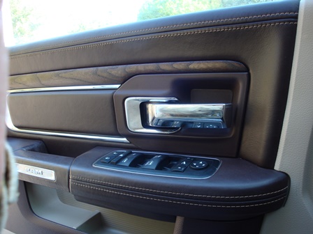

Для замены бокового зеркала я надеялся, что мне хватит открученных болтов по периметру двери, чтобы отогнуть её и отсоединить провода зеркала. Ан нет. Просмотрел разные видео, везде пластмассовая дверь и болты крепления в месте дверной ручки.

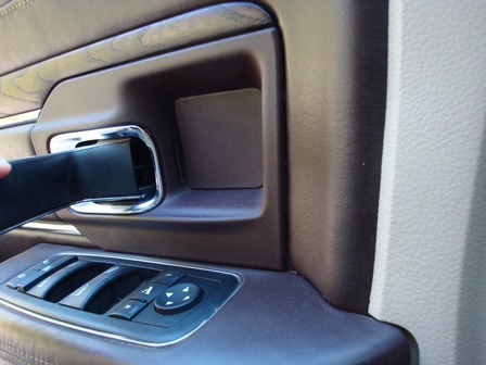

На что здесь в этой коже нажать, подцепить, чтобы не сломать? К примеру, вот эта квадратная пластина «играет».

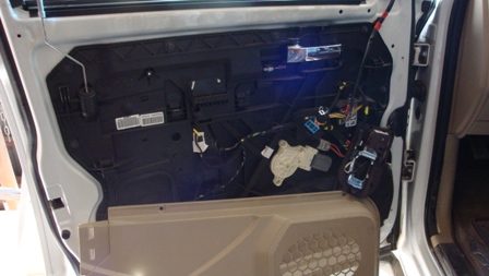

нужно ее открыть. там болт, еще вытащить блок стеклоподъемников, (подцепить с торца чем то пластмассовым) ну и периметр открутить маленькие винтики. потом взять за подлокотник (где подъемники) приподнять вверх и снять

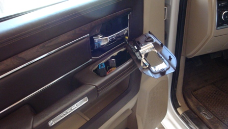

Спасибо. Именно под этой заглушечкой и прятался винт. Оказывается она и другие крышки, заглушки в процессе разбора, имеют свойство открываться при сдвиге. Главное знать, в какую сторону и аккуратно подцеплять. 🙂
