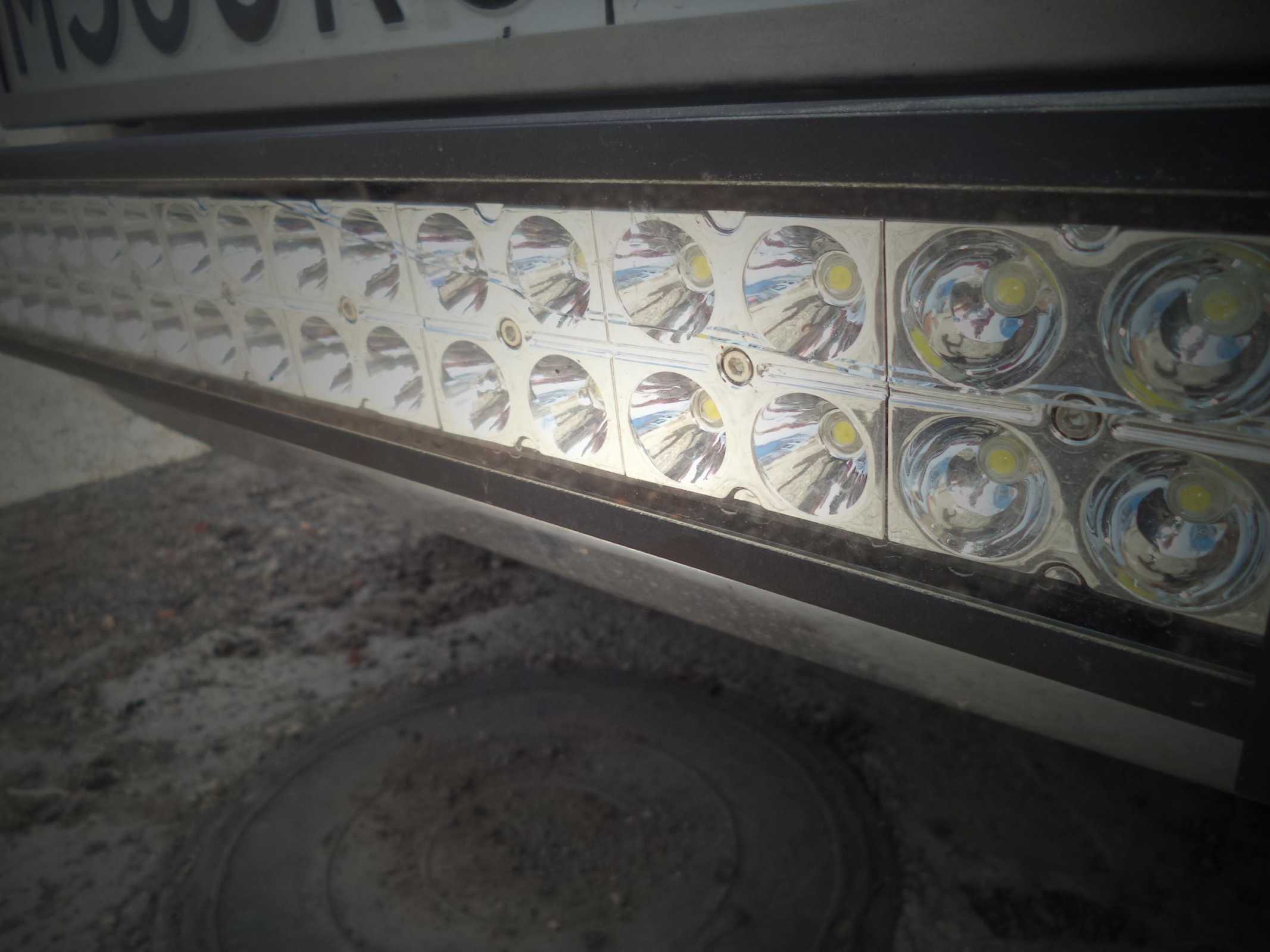

Всем привет!
Собственно всё в названии темы. Кто что знает--подскажите. Желательно конечно заменить стекло, а то что-то дорого нынче фары покупать.

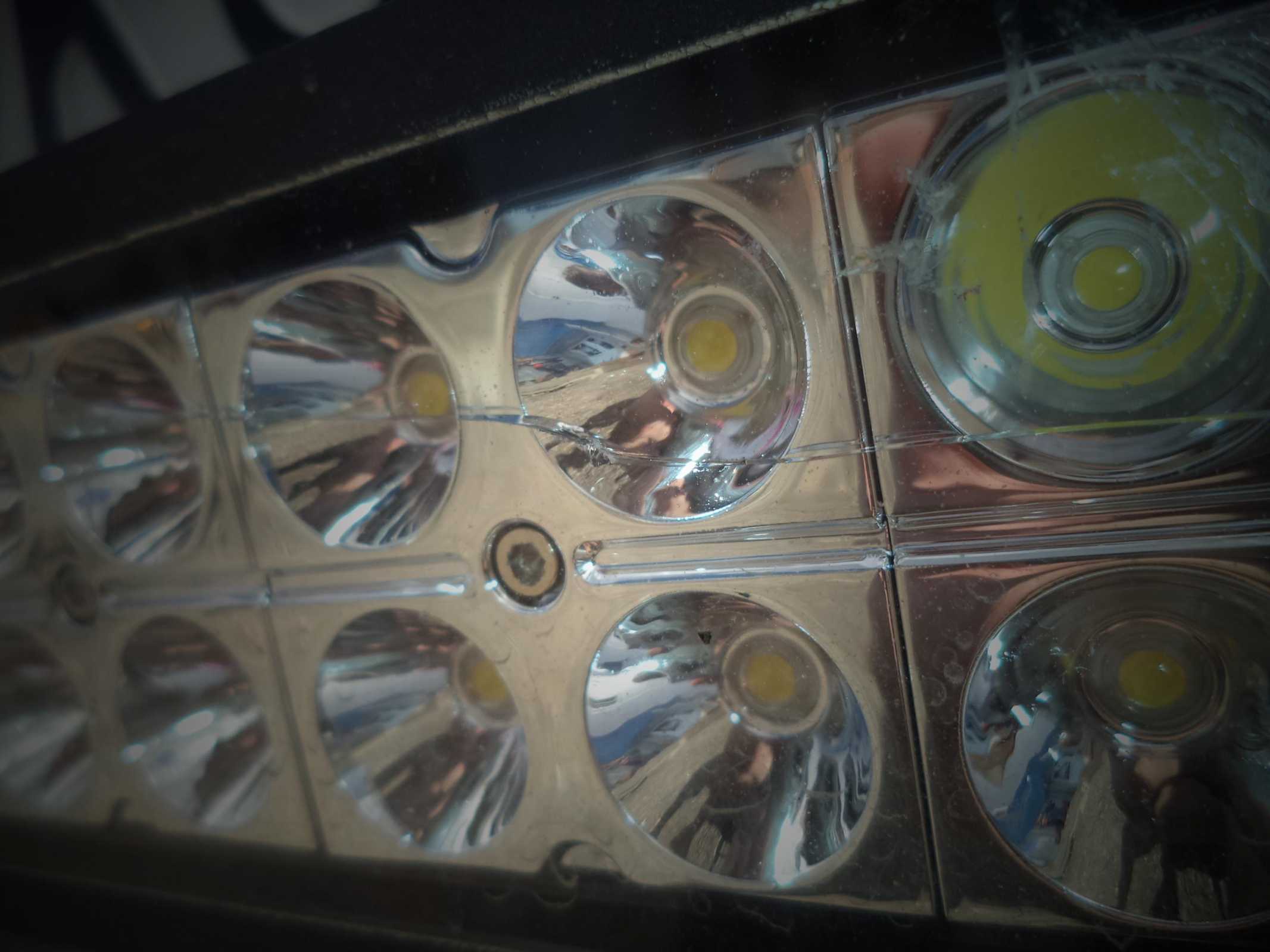

Не знаю даже, утром всё было в ажуре, а на работе уже парни показали на трещину. По дороге камень словил---других вариантов нет. Засада, блин......

Либо новое вырезать. Скорее всего из поликарбоната.
Либо, снять старое ( или не снимать) и заклеить его прозрачной пленкой 3М для фар и ездить с трещиной.
Ramzay#10
Фара кетайская, стекло самое обычное, вклеено на герметик. Колешь и вклееваешь новое, можно закатать броне пленкой.

фара разбирается очень легко. 5-ть болтиков-шестигранников с каждой стороны. стекло посажено на белый герметик. пока разбивать стекло не буду, сначала нужно найти кто вырежет новое. стекло не простое стоит, забыл название.......попробую найти такое же....

Да полно контор, которые вырежут стекло в нужный размер и закалят его. Можно даже осветленное взять, чтоб не было зеленоватого оттенка.

Фара полностью восстановлена. Цена вопроса 500 руб)))) Стекло ввиду малого размера отрезали бесплатно. Работа у профессиональных установщиков---500 руб. Использовали праймер, клей для авто стекол. Сделали идеально на вид, буду надеяться, что не запотеет( вроде всё грамотно сделали). Забронирую плёнкой и ставлю обратно. Может кому пригодится.....было стекло 3 мм, но поставили 4 мм и встало идеально.
