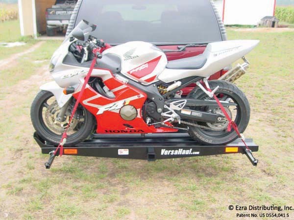

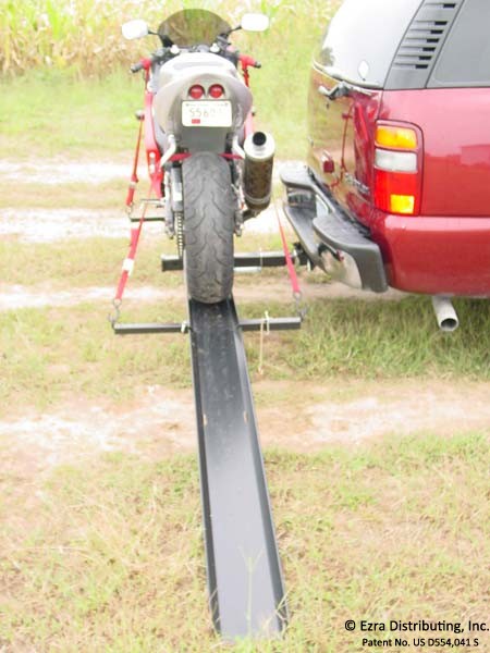

У меня Рэм 2500 полный привод 2006 года . Хочу возить мотоцикл 200 кг. + 30 кг. площадка как на фотках . Вопрос : какая максимальная нагрузка на стандартном фаркопе ?
deadhead#2
Тоже смотрю эти платформы.
Судя по тому, что они бывают до 1000фунтов, пятьсотку возить можно. Думаю, 300 - запросто.

Пацаны без обид. Ну что то МЫЛЬНО как то!Свой точно так возить не буду.По нашим дорогам и кочкам, нагрузка на квадрат 50х50 большая + раскачка боковая.

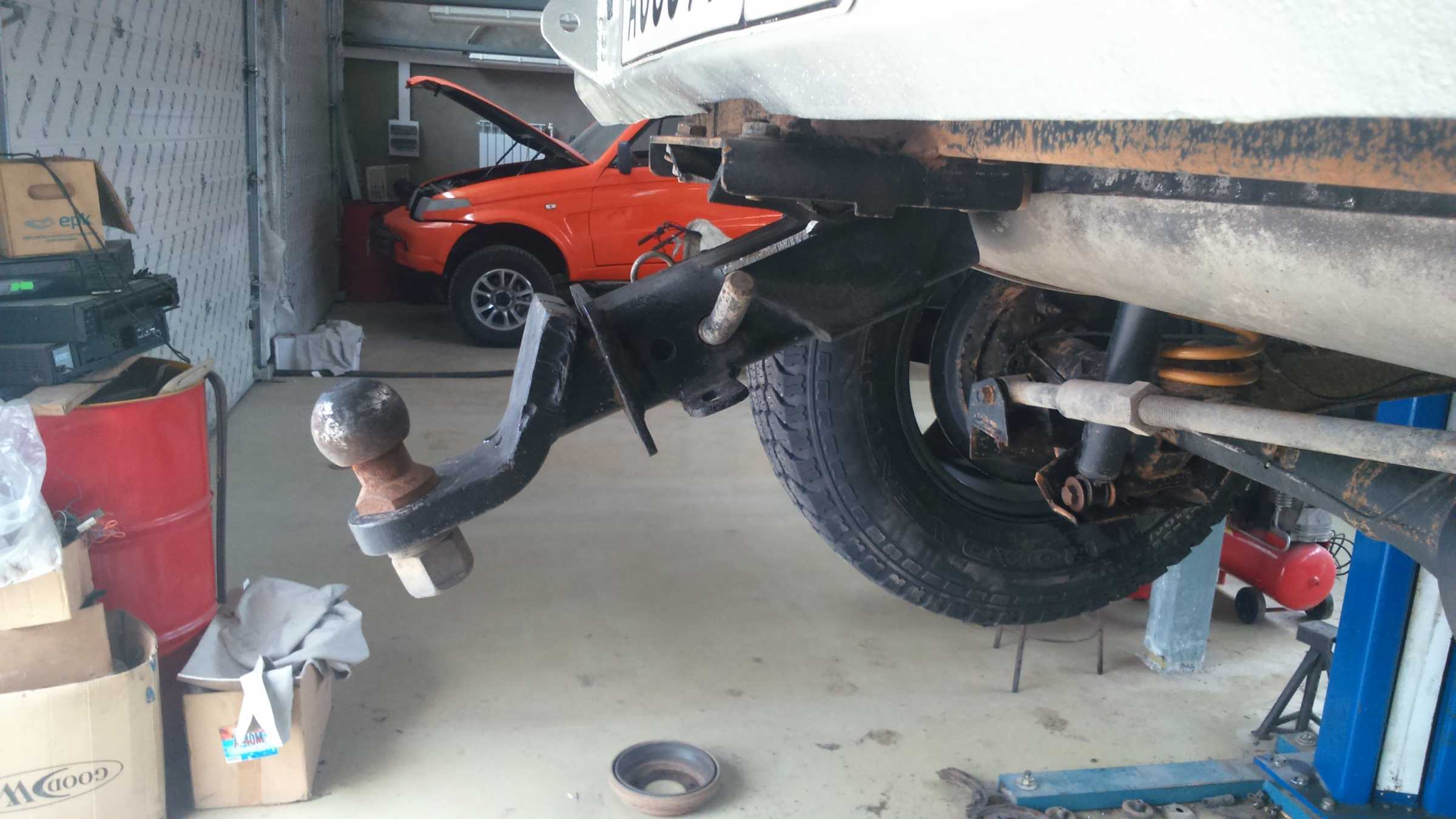

Vis-A-Vis (Саша)#11
Вот вам и первый вариант =)
А что он на самом мелком джиппике возил на квадрате ?

Знакомый возит на аналогичной площадке свой мотоцикл на Ford explorer, через переходник 32 квадрат на 50. 2й год пошел, полет нормальный.
Я на своем вожу кросач, когда лень снимать крышку :blush: , только площадочка попроще, которая до 200 кг. Возил из Москвы в Киржач, ничего не оторвалось и не поломалось, единственное, на кочках есть боковая раскачка, сначала было страшно, но потом перестал обращать внимание. 😂

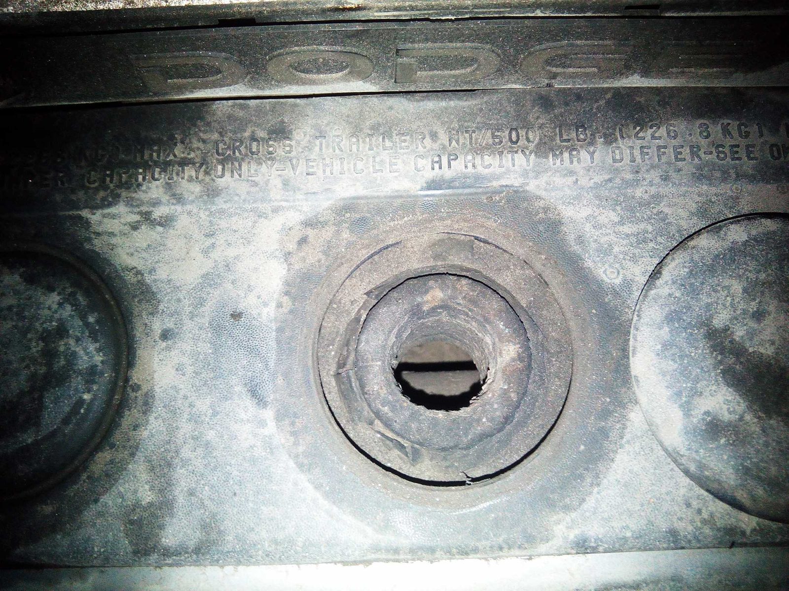

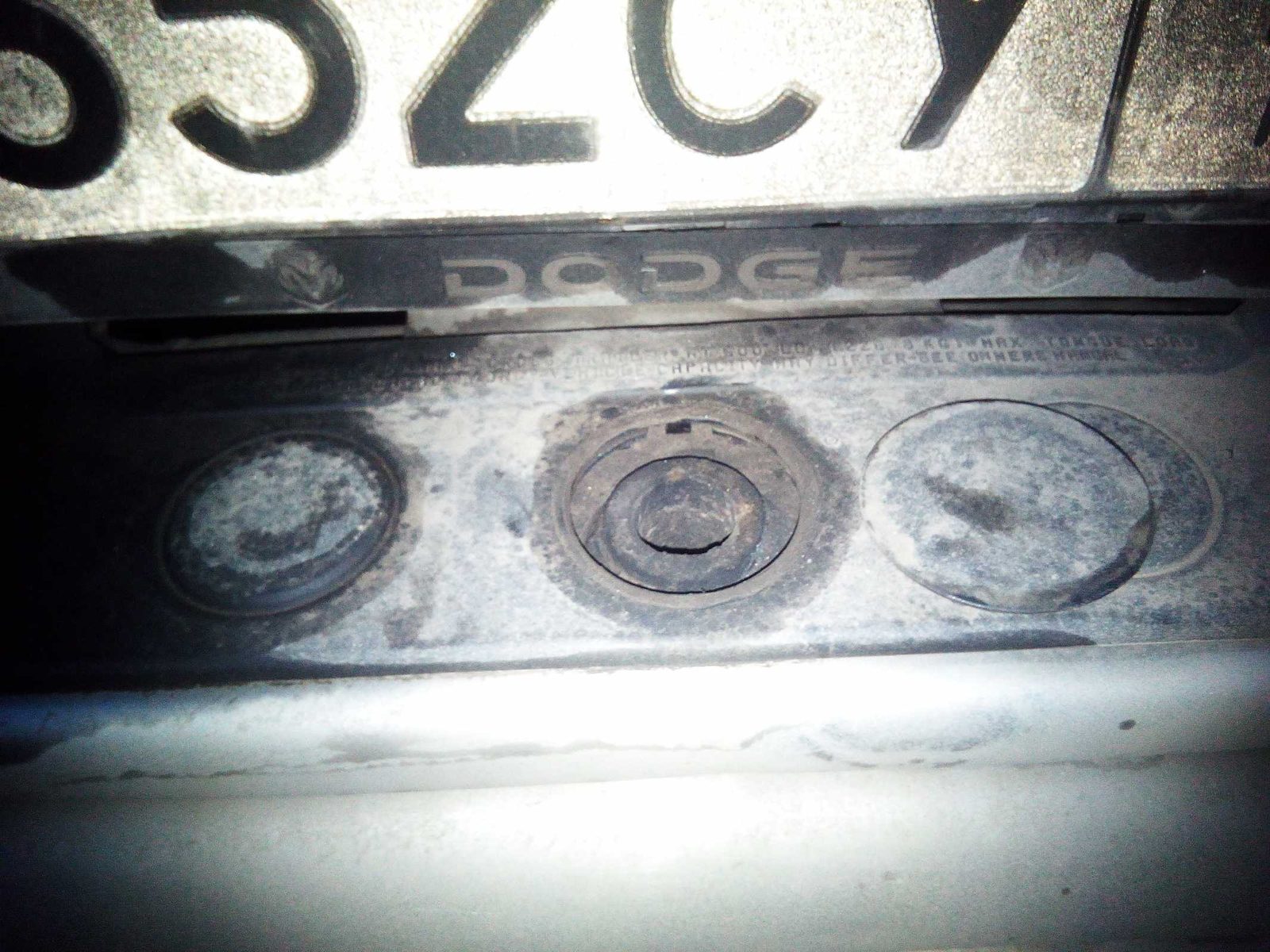

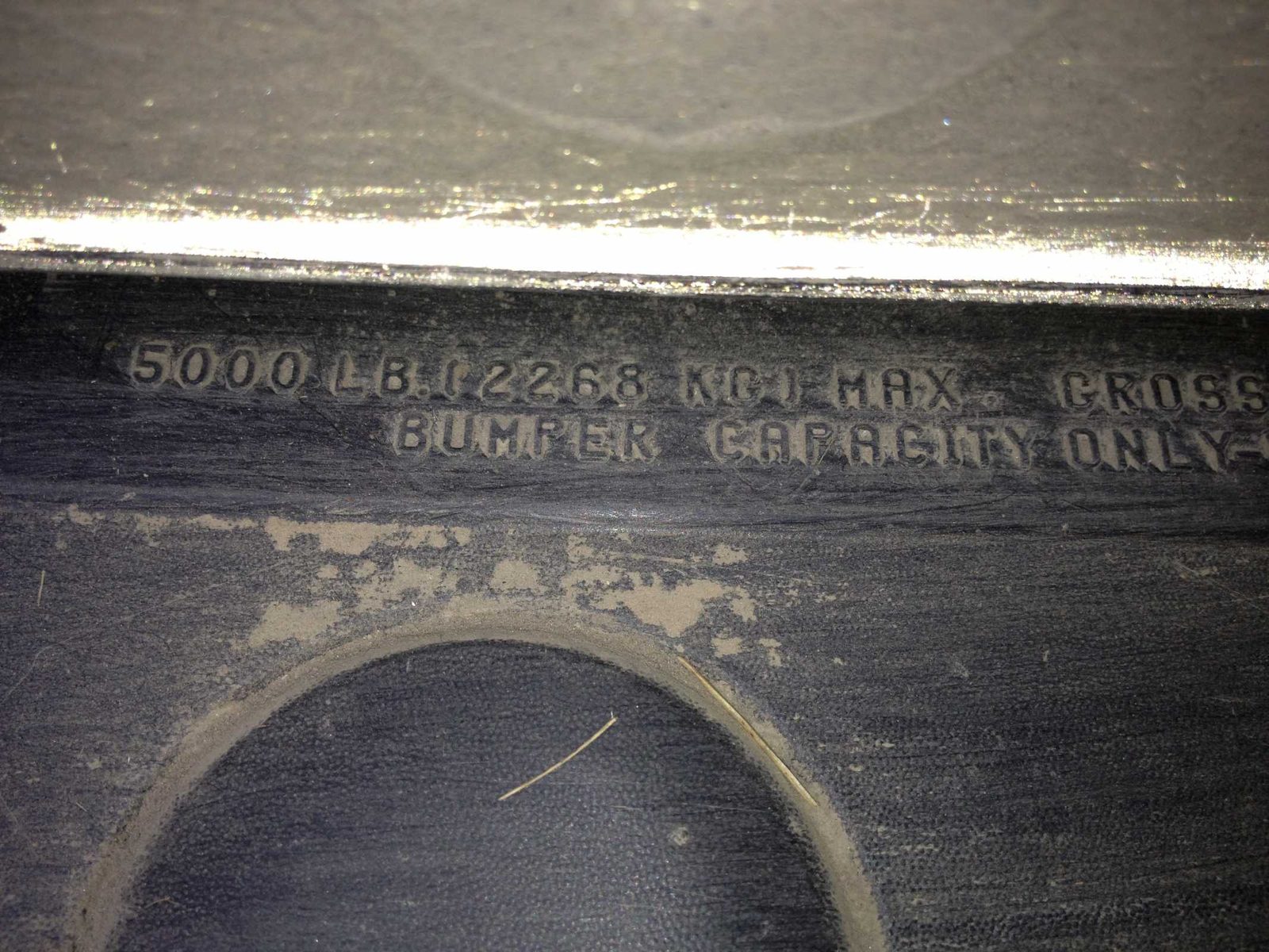

Всем , конечно , большое спасибо за ответы и советы . Но тема так для меня и не раскрыта , ясности НЕТ ! Сегодня случайно заметил на пластиковой накладке заднего бампера , прямо под номерным знаком , надпись :
5000 lb ( 2268 kg ) max gros trailer wt / 500 lb ( 226.8kg) max tongue load bamper capacity only - vehicle may differ
и я это так понял :
" полная масса буксируемого прицепа не более 2268 кг.вертикальная нагрузка на бампер не более 226 кг,"
Значит эти 226 кг и есть максимальная вертикальная нагрузка на мой фаркоп в районе бампера ?? Плечо рычага не учитывается .

Макс#19
GGGG пишет:
и я это так понял :
http://www.discountramps.com/smc-600-motorcycle-hauler/p/SMC-600R/
http://www.youtube.com/watch?v=OQitBMuztmc
http://www.youtube.com/watch?v=AMq2MHuCdSU
Если я не ошибаюсь то если вскрыть круглую заглушку в заднем бампере то том будет отверстие для монтажа шара... Соответственно по нагрузкам данные указаны непосредственно для бампера. А данные для фаркопа можно посмотреть непосредственно на нем. Они там есть.
GGGG#20
Если я не ошибаюсь то если вскрыть круглую заглушку в заднем бампере то том будет отверстие для монтажа шара... Соответственно по нагрузкам данные указаны непосредственно для бампера. А данные для фаркопа можно посмотреть непосредственно на нем. Они там есть.[/quote]
Точно , отверстие есть под заглушкой . А на фаркопе где надписи ?

Макс#22
GGGG пишет:
Точно, отверстие есть под заглушкой . А на фаркопе где надписи ?[/quote]
Наклейка с права
Заглушка вынимается рукой очень легко

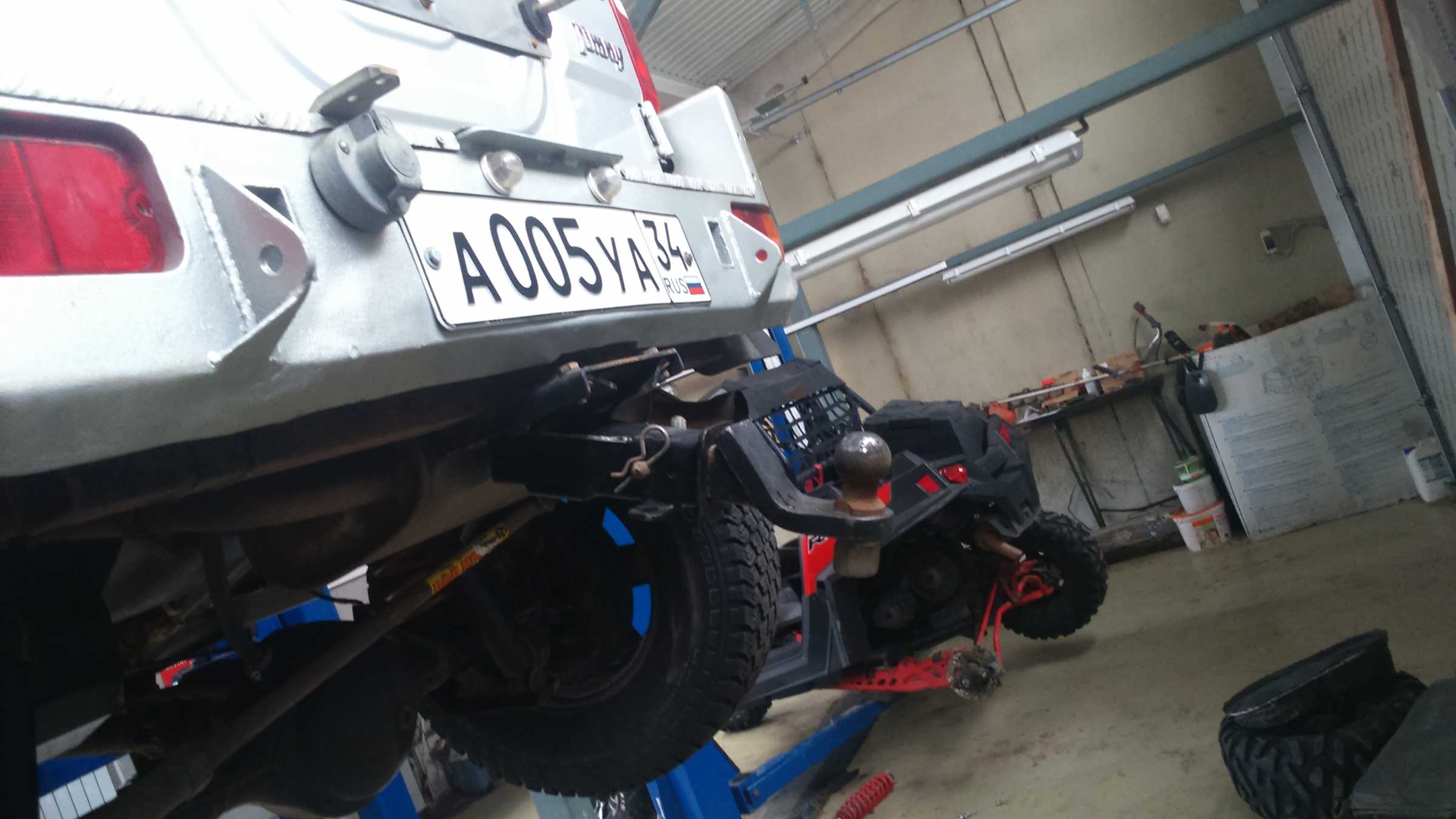

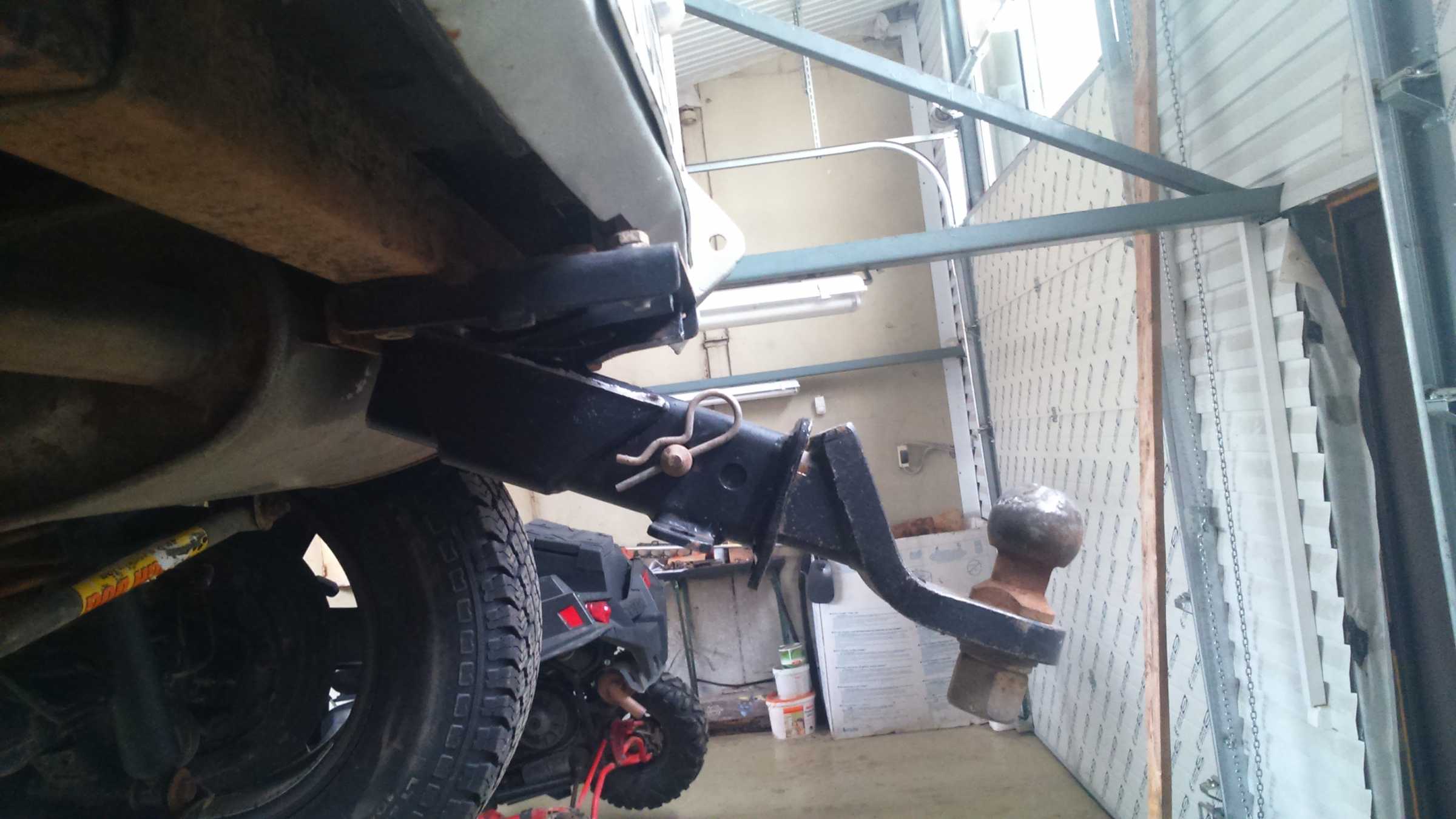

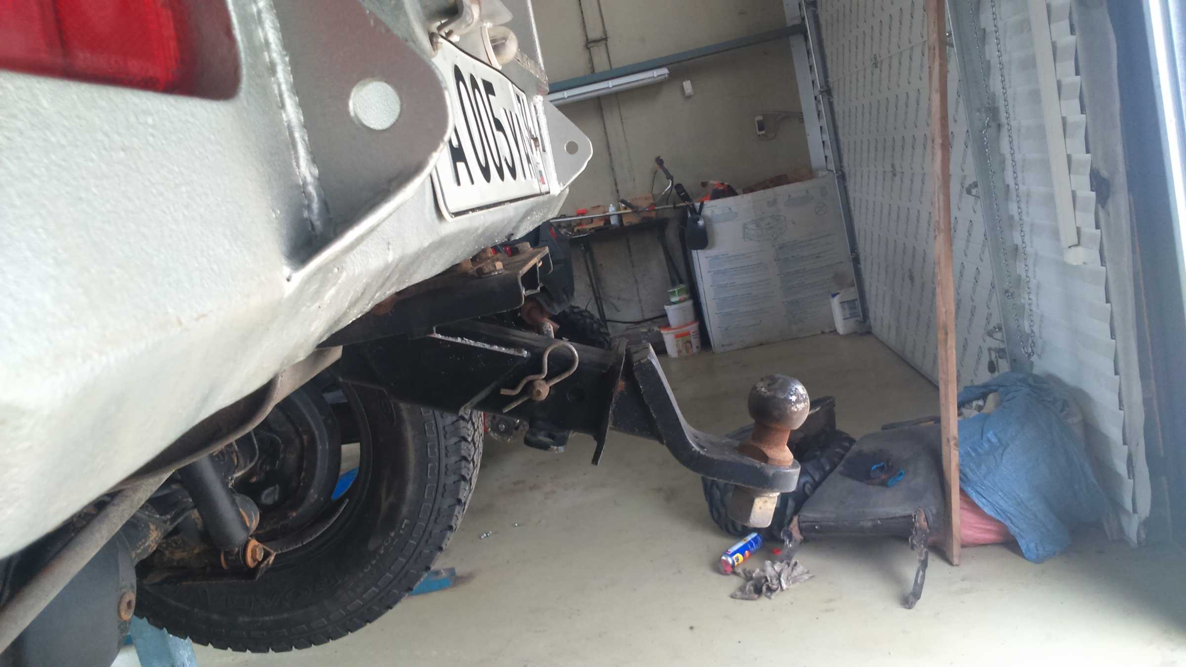

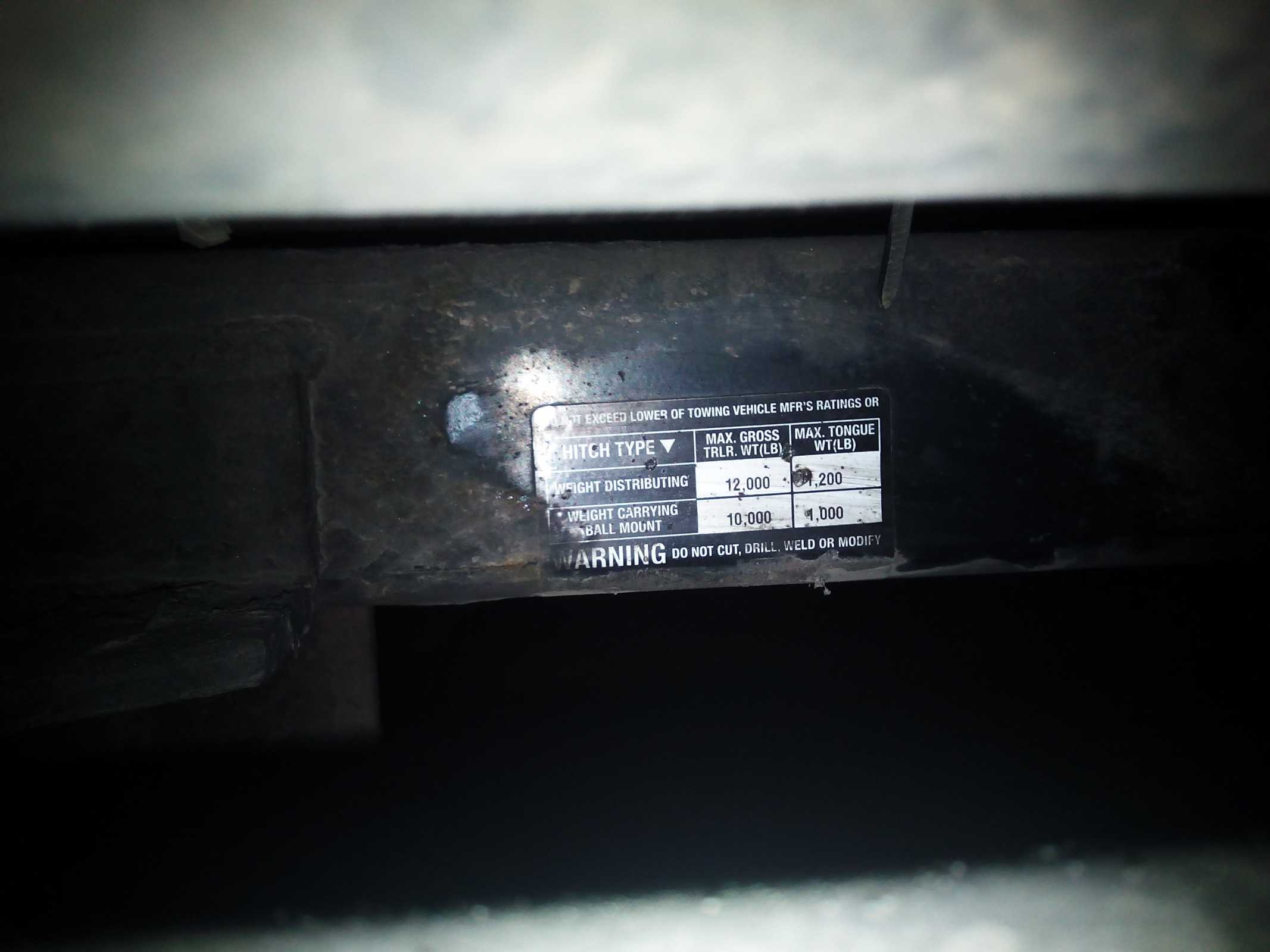

Vis-A-Vis (Саша)#23
Вчера глянул на свою фаркоп. Шильдик на глаза попался, когда на подъемнике висела машина..
Горизонтальная нагрузка 10000 lbs - 4500 кг
Вертикальная 1000 lbs - то-есть 450 кг.
