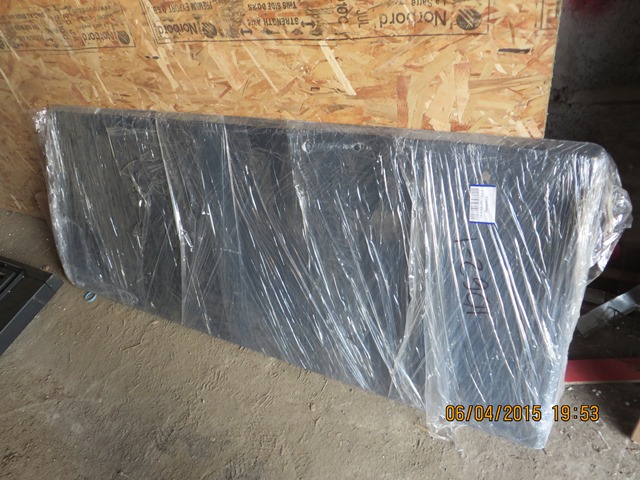

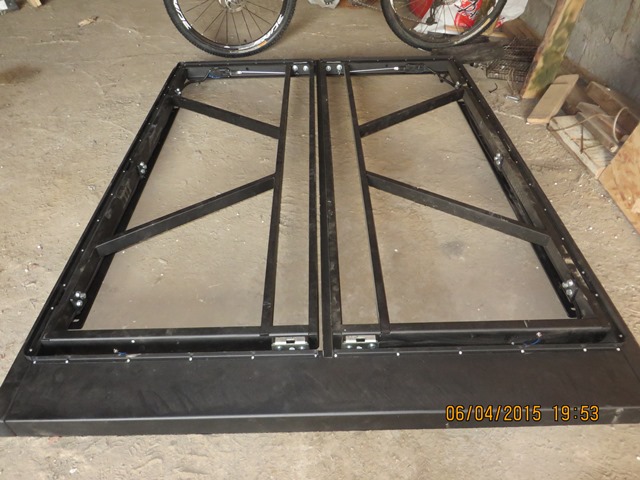

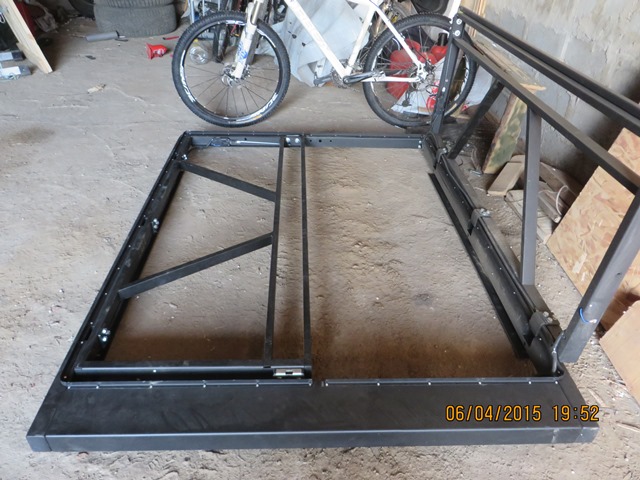

"В продолжение нашего разговора о крышке на РАМ 1500 с рамбоксами высылаю в Ваш адрес фото с размерами.
В плане размер кузова 166 см х 133,5 см. по бокам расположен профиль на глубине 25-28 мм от плоскости борта.
Крышка рамбокса открывается практически без смещения внутрь кузова , но на угол около 95 градусов.
Если сделать основание Вашей крышки трапецивидным - около 30 гр к вертикали, то все будет нормально. Рамбоксу не обязательно открываться на всю высоту при открытой крышке.
Жду Ваших предложений."

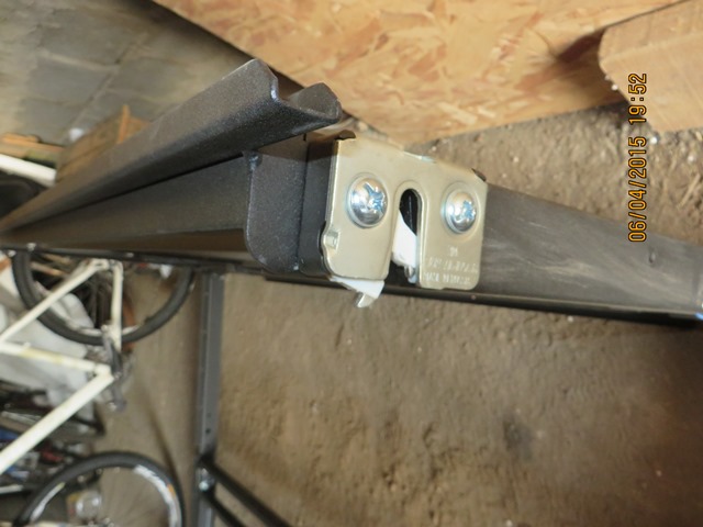

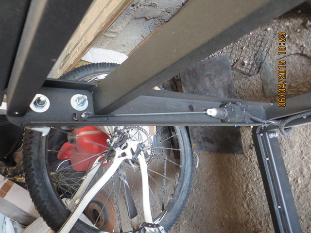

Дальше мы очень долго утрясали детали , затем они полгода ее мастерили.
Затем два месяца заняла транспортировка.. В итоге я получил каркас с шарнирами и электрозамками, и отдельно рифленый алюминий на покрытие.
Вес этого детища совдеповского производства около 60 кг. Каркас из квадратных труб, уголка
и листа, с каким то диким усилением. Покрыто порошковой краской. И совершенно не учитывает изгибов кузова.
Для того, что бы это встало на кузов , нужно взять болгарку, дрель, какие то метизы и заниматься.
В общем громоздкая недоработанная конструкция в лучших традициях российского производителя.
Для себя решил, что на 1500-й это слишком, поэтому валяется в гараже пока.
Думаю люк в подвал на новый дом сделать. 🙂
Ну и что касается этой конторки ПКБ Трансмаш - я бы больше с ними не связывался..
Только если живешь рядом и можешь их погонять..
Цена была в июле 2014 - 58 000 рублей + доставка.
P.S.: Есть интерес, могу сфотать.

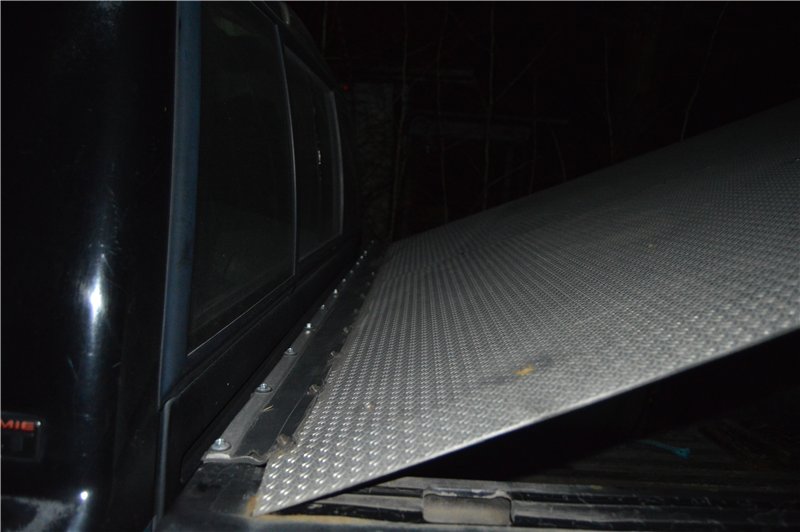

Вот версия с поднимающимися бортами. Предусматривается перемычка, которая фиксирует борта вертикально.
Ivan#9
И покрытие из листового алюминия. Клепается заклепочником.
Думаю, такая схема на 2500-м или Powere да еще с дугами в кузове и сеткой на них
могла бы успешно работать.
Мне просто не хочеться "набирать вес" и повышать ЦТ.

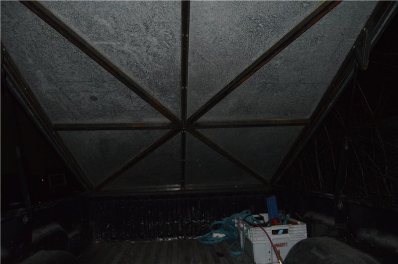

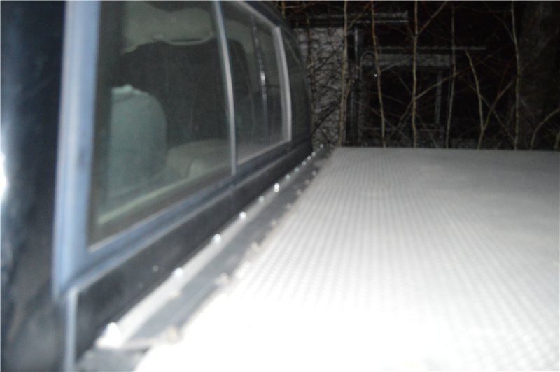

Daniil84#14

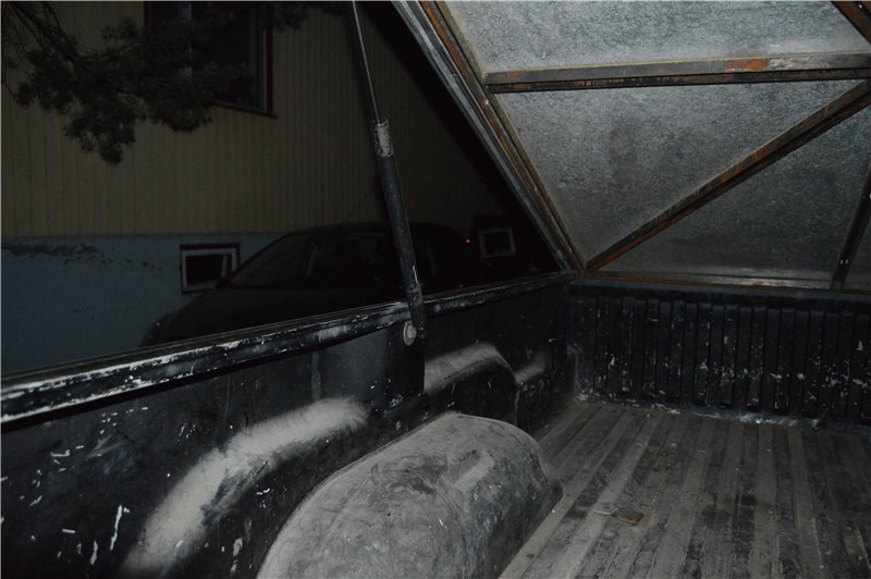

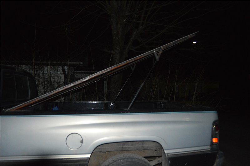

Итак.
Берём профильные трубы толщиной примерно 2 мм.
Свариваем из них своеобразную "паутину".
Сверху прикручиваем 2 листовых длинных куска рифлёнки.
Вместо петли берём кусок резины(примерно 1.5 мм толщиной) во всю ширину кузова,сначала прикручиваем к крышке,потом к кузову.Важно,чтобы он был натянут,когда крышка закрыта.
Дальше делаем 2 треугольных переходника для стоек.
И вуаля 😆
P.S Сделана эта система предыдущим владельцем...Швы между рифлёнками и куском резины были открыты,капало немного..Замазал герметиком-теперь сухо в кузове,и плюс такая крышка выдерживает ещё и сверху груз примерно 150 кг..Летом возил 2 поддона с рубиройдом,лень было кидать внутрь,бросил на крышку и притянул лебёдками-идеально.
Самое главное,что её можно снять в любое время даже одному..Возил мотоцикл-снял за 15 минут один,даже помощь не понадобилась ничья.
Единственное небольшое неудобство в том,что угол подъёма маленький..Но это решается заменой стоек на более длинные. 🙂
Как-то так) B)

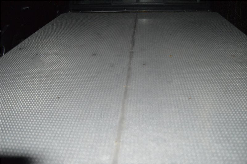

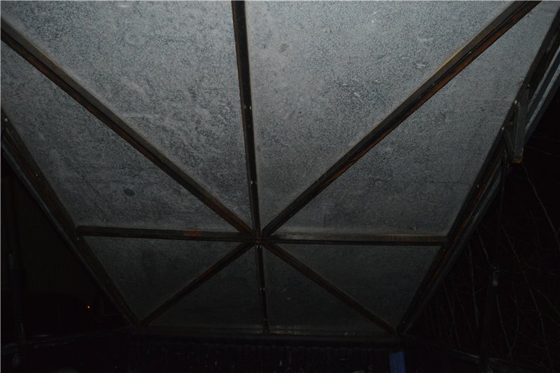

Daniil84#15
Вот ещё фото)
