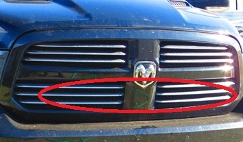

Не устаю удивляться качеству сборки 1500-го.
Пробег 25 ткм - сегодня случайно тронул морду, а она дребезжит .
Точнее дребезжат крестообразная вставка и две решетки с хромом
Вопрос- нашел на форуме описание , как снять решетку на 9-12 -м, но не понял,
какие крепления в нижней части.
Кто снимал - уточните весь порядок снятия гриля, плис?

Снял гриль. Погрел феном .. и ссдернул . Ничего не поломал.
Там все достойно - жалюзи, бачки.. Подтянул пару гаек на 10 и пару на 13..
Верхние пистоны действительно одноразовые. Я их все же вытащил аккуратно, но они одноразовые.
А вот внизу..
Не хватает грамоты у форумчан..Не разобрались.
На четырех нижних крепежах гриля отсутствуют верхние "зубцы".
А отверстия высотой чуть выше этих "клипс".
Все просто - гриль достаточно чуть приподнять (2-3 мм) ,
нижние зубцы выходят из зацепления в отверстиях и гриль выходит вперед.
Фиксацию его , т.е. "щелчок" обеспечивают языки, входящие в бампер..
Все, кто думает, что сломал крепления- заблуждается. Они такими и были..
Странно, что никто из разбиравших это не заметил.
Ладно, переходим к предмету темы.
Эти решетки на защелках сидят на рамке и кресте.. Защелки эти скрипят и люфтят..
Тупо просиликонил из пистолета все стыки и все стало Ок.
