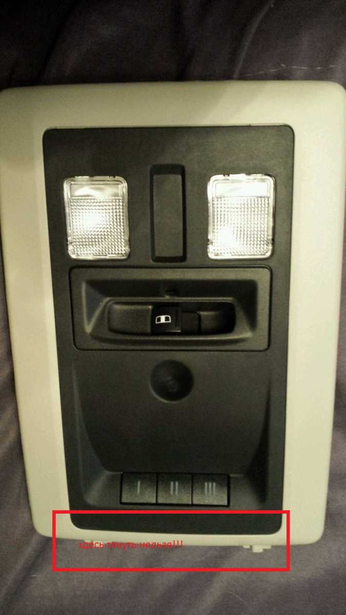

Тимур#2
Я красил этот плафон целиком. Снимается просто.
Надо тянуть вниз со стороны потолка. Со стороны лобового стекла там стоят большие такие лапки.

Тимур#5
Посмотрите на сам плафон.
http://www.ebay.com/itm/2010-2013-DODGE-RAM-1500-3500-OVERHEAD-CONSOLE-HOMELINK-MAP-LIGHTS-/281445025415?pt=Motors_Car_Truck_Parts_Accessories&hash=item41876e4687&vxp=mtr
Я думаю, понятно, где надо тянуть.

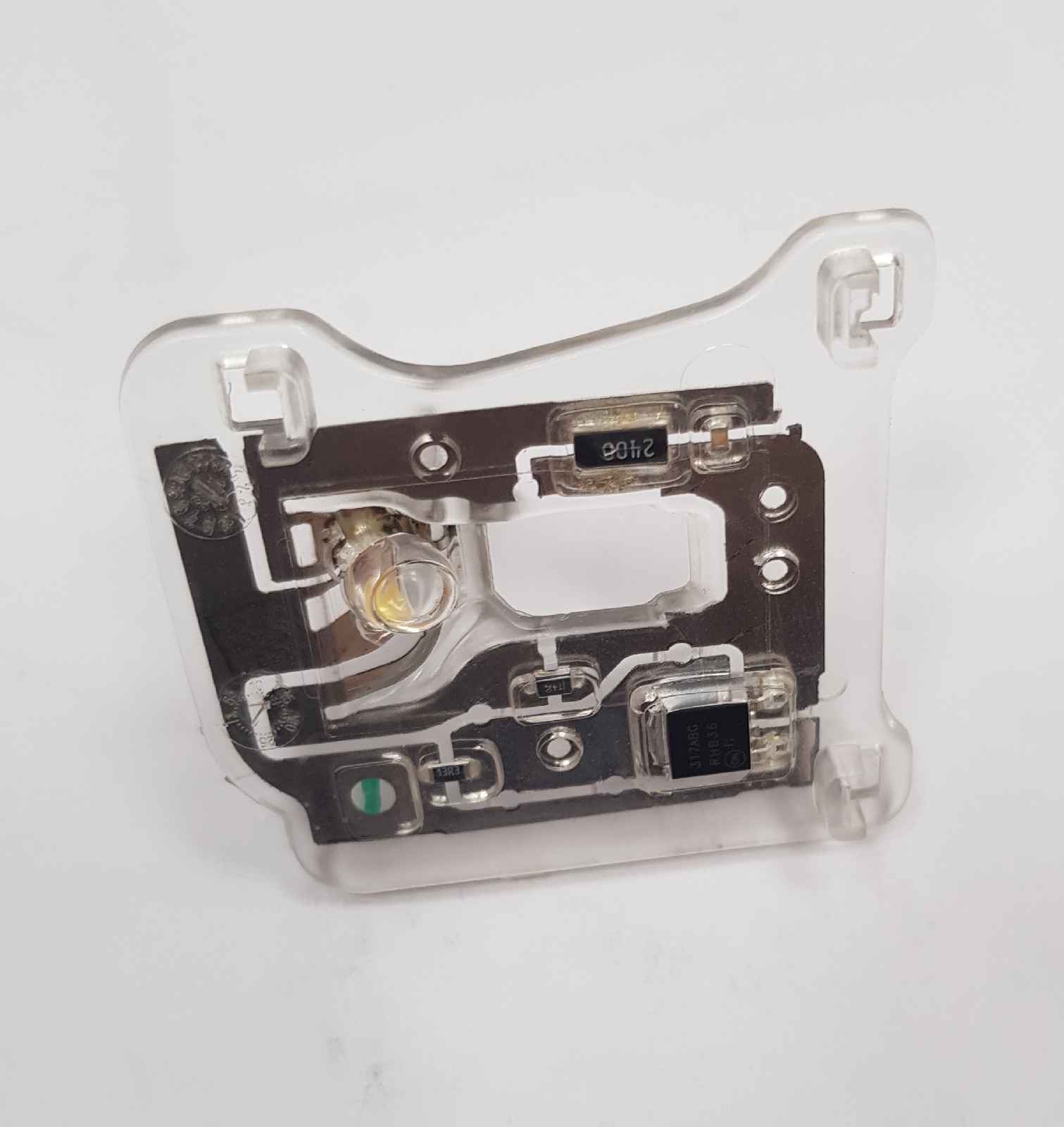

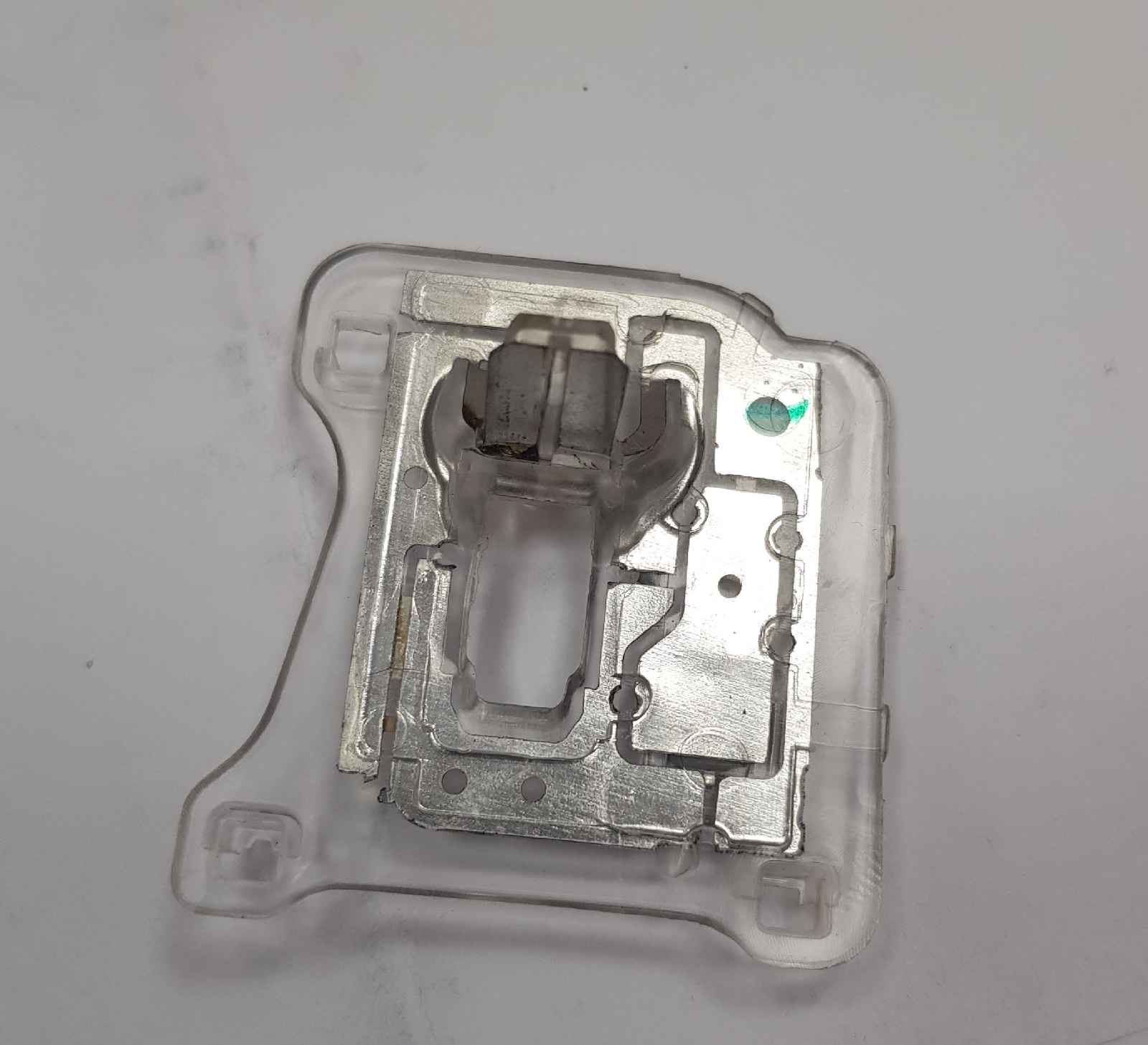

Jet#11
В своем хотел поменять диоды, просто чтобы поярче были. Разобрал, а диоды в плату впаяны.... Т.е. это не лампочки сменные, а диод на 2х контактах-ножках, припаянный к плате. У меня 1500 2014 года.

deadhead#17
Я победил эту проблему, конструкция лампочек, которая там стоит - лютый пипец. Надо разобрать консоль срезать пластиковые заклепки и вставить вместо стандартных ламп диодные с цоколем Т10 (вроде так)

Dim Ok Авто-Профит#21
Наше видение решения данной проблемы (один из вариантов)

Dim Ok Авто-Профит#25
Диодная лента.
