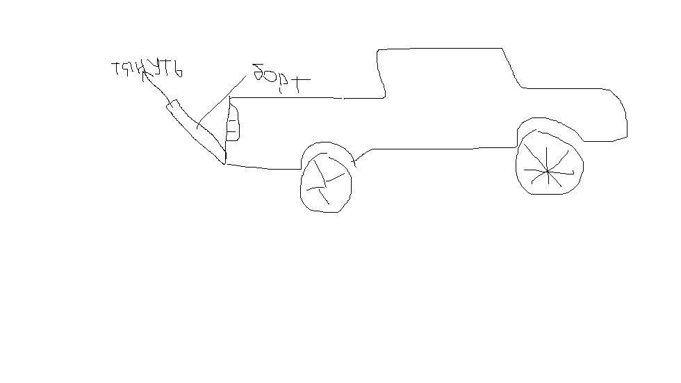

Sined#7
Справа на креплении борта есть вырез.
Открыть градусов на 45 и тянуть под этим же углом...
Сорри......художник из меня хреновый 😏

Александр#9
Спасибо! Завтра попробую.
Рисунок зашибись 😆
максоезд#10
картинка очень ок
