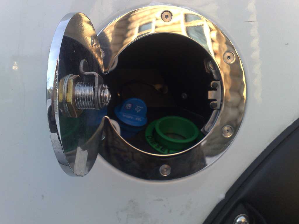

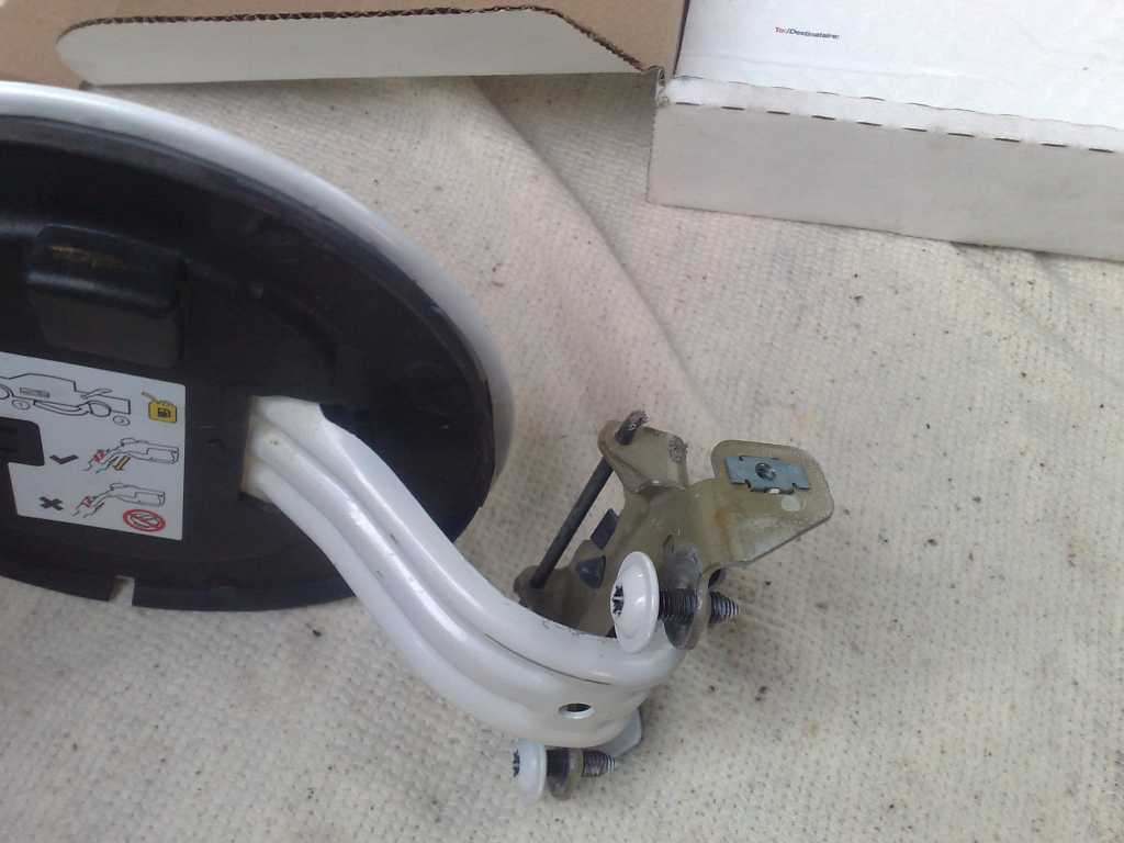

Купил лючок с замком. Штатный снять не могу: открутил два винта, которые снаружи - по инструкции к новому лючку штатный должен выниматься - не идёт. Внутри ниши сверху и снизу торчат ещё винты, но как к ним подобраться?
Николай#2
Добавляю фото к предыдущему вопросу. Почему заливная горловина ничем не закрывается? Даже не предусмотрено никаких креплений для пробок. В США нет хулиганов?

ничего там больше откручивать не нада - креплнение точно такое же, как и на всех остальных модельных годах, спец процедуры нету, проблем ни разу не возникало, уж я их(лючков) поснимал B) B) B)
Николай#4
Откручиваю два винта - лючок не идёт, как ни дёргай.
Николай#5
Ура! Я победил. Топливный лючок заменен. Оказывается, что на 2013 год нет и не предусмотрено замены топливного лючка, как нет и пробок на заливную горловину. Лючок крепится на 4 винтах, два снаружи, а два впотае сверху и снизу, чтобы к ним добраться нужно разбирать пластиковую защиту подкрылка.. Крепление лючка переделано по месту.
Монтаж произведён в автомастерской. Топливная горловина не защищена от поподания пыли и грязи, свободное пространство затыкаю тряпкой.
