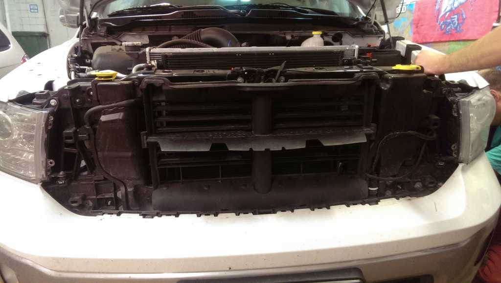

badvik#63
кстати, вчера пока разобрали решетку, сделал пару фоток:
активные жалюзи в действии:
почти АМГ, с именной табличкой ))
