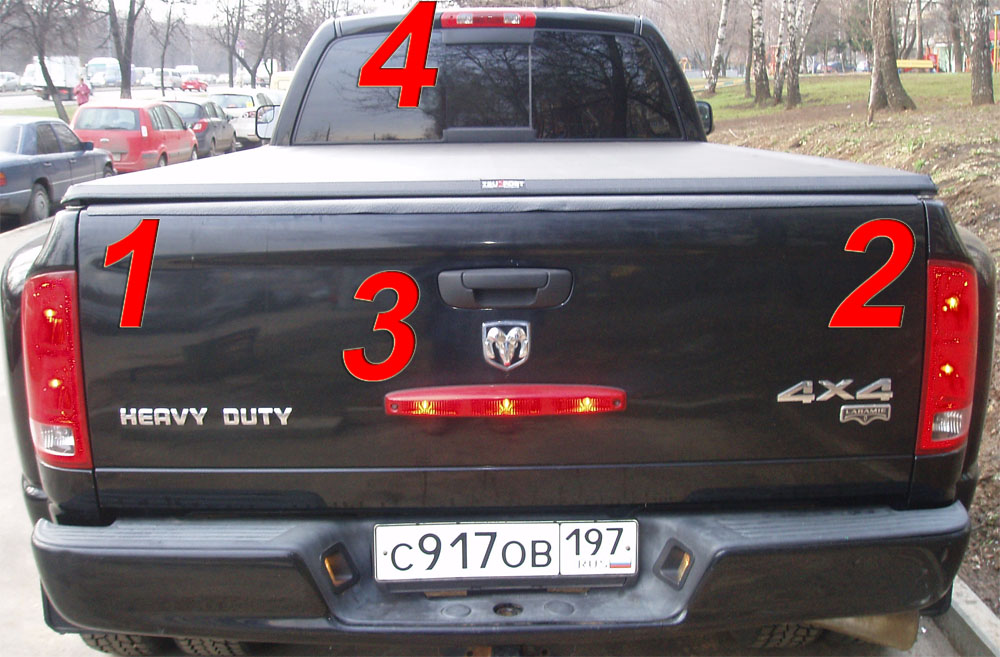

Коллеги, вопрос тупой но что делать - можете покидать в меня помидорами.
При очередной парковке жопой к сугробу заметил, что красный свет при нажатии на тормоз
горит только слева (плафон №1), в связи с чем хочу перед тем, как всё завтра разобрать нафиг (не май месяц ведь) уточнить:
Какие лампы из указанных на приложенной схеме (№№ 1,2,3,4) должны загораться при нажатии на тормоз?
Речь идет о красных плафонах, понятное дело, в 1 и 2 стоят по три лампы с двумя спиралями. Про остальные пока не знаю.
На схеме в данный момент включены габариты.
Вот сия схема:

Как 3 подключен х.з., но по идее это доп стоп. Соответственно 1234 должны гореть при торможении.

Схема такая: габариты - фонарь 1,2 все 4 лампы
Повороты - Фонарь 1,2 верхние лампы
Стопы - фонарь 1,2 ниние лампы + фонарь 4
Посередине скорее всего только габариты, у меня такого нет

Фонарь 4 горит только на освещение кузова, 2 на поворот и габарит, 1 полностью рабочий.
Ужель стока ламп перегорели?
Вот так ездишь ездишь, пока к сугробу жопой не прижмешься - не поймешь что стоп живой только один остался 🙂

В фонаре 4 точно должна быть лампочка для стоп сигнала.

В верхнем плафоне имеется стоп посередине и две лампочки освещения кузова.
Задний ход там где габариты на кузове, его еще под желтые поворотники некоторые товарищи переделывают.

3аднего там нет, там стоп и Cargo lamр. Поворотники подумываю себе сделать, с одной стороны не хочется нарушать американскую породу, но наверно так будет бе3опаснее,

на 2006 когда лазил в проводке там ещё вниз под бампер ушел провод для прицепного - фишки стоп сигнала и авайрики.
