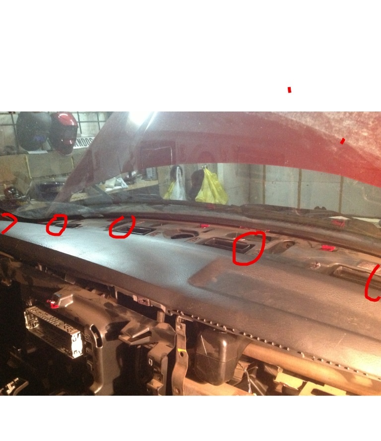

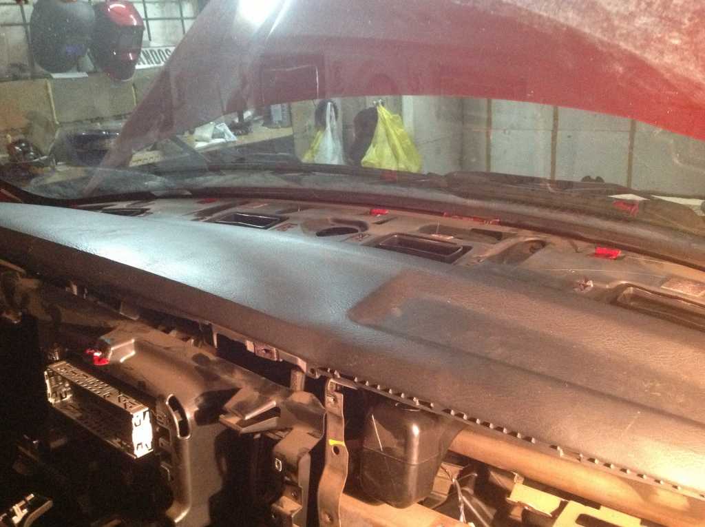

Решил расковырять панель приборов добраться до печки почистить смазать
Все разобрал раскрутил но не могу снять верхнюю панель торпеды которая прям под лобовым стеклом держится в районе воздуховодов обдува лобового стекла даже руками нащупал что панель скручена с воздуховодами но залезть открутить не реально
Значит соответственно надо вытаскивать вместе с воздуховодами но панель как влитая не сместа и все
Как ее победить реально уже фантазии не хватает!!!

Снизу воздуховоды держит как минимум 6 саморезов
4 очень сложно но открутить можно 2 вообще не реально

Воздуховоды отдельно,панель на защелках вся,пластиковую линейку суй в щель и счастье будет.

Красным обведены места соединения воздуховодов и панели все скручено изнутри

Эта панель прикручена к усилителю(ржавый железный такой),с воздуховодами она не связа

Связана точно!!!
Я через отверстия под динамики даже пару открутил а вот остальные не могу!!!
Два тонких воздуховода для обдува боковых стекол тоже приклучены кпанели и тоже изнутри

Воздуховоды вытаскиваются вместе с торпедой аккуратно отщелкиваются от печки
Patefon12#12
снимать надо с воздуховодами,предварительно уронив рулевую колонку на пол,иначе не вытащить.
