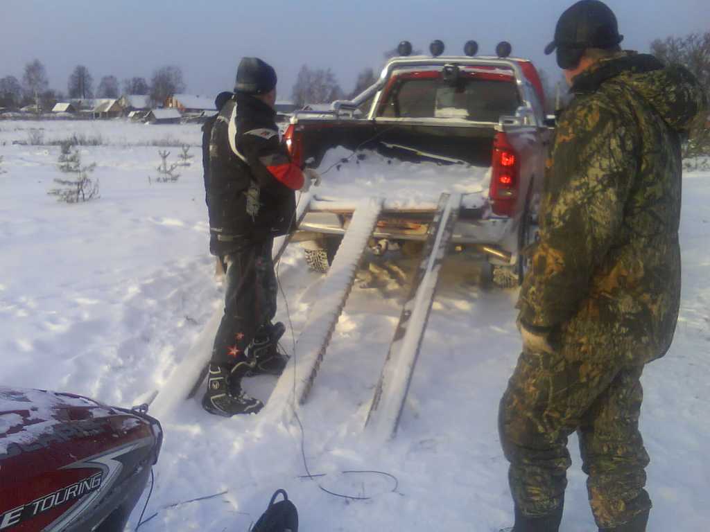

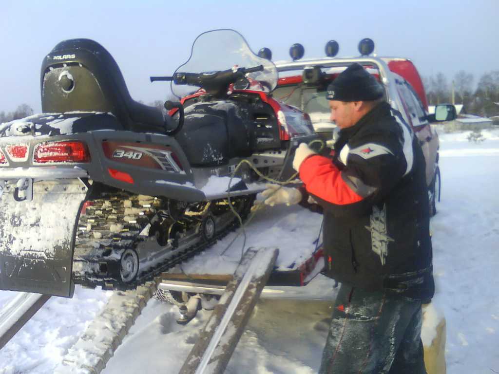

Ну никак не вижу необходимости в данном девайсе. Три доски толщиной в пятерку и длинной с кузов рулят. И легкие и места мало занимают и кузов не оббивают. Желобки под полозья и веревочный упор под гуську. Комплект изготавливается за час и стоит три копейки. Пользую уже лет пять, как для снежика, так и гидрика

Max#16
