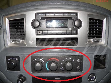

Nord#9
Всё с лампами понятно... мне добраться бы к ним сначала,но с чего именно начинать разбор консоли
(Рэмчик 2008 года)?? Ибо накосячить с панелью очень не хотелось бы 😮 ! Может кто детально описать? Буду признателен.
otez_pimen#10
ВВН949 пишет:
Снимать необходимо всю центральную консоль, крепится на клопах инсталированных в тело последней. Ниже ссылка как она выглядит.http://www.ebay.com/sch/i.html?_from=R40&_trksid=m570.l2736&_nkw=5JZ131Z2AD
По периметру лопатками по пластику.

Watson#12
Как туда добраться ?
aleks13#13
Элементарно , Ватсон 😂
Откручиваем один большой саморез справа в крюке для сумок. А дальше аккуратно поддеваем рамку и отщёлкиваем!

Watson#15
Теперь все работает 😆
Пришлось менять все 3 лампочки.
