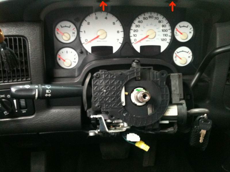

2 болта я открутил в верху это было не сложно... в общем куда смотреть за что дёргать? что-бы не сломать пластик

отсоедините панели (они крепятся на направляющих с пружинами, но на правой панели есть один саморез возле бардачка) с право и с лева от щитка, открутите то что вы пометили красным и затем таких же четыре винта на самом щитке (2 вверху, 2 внизу)

Ну вы блин даёте парни ! Один торгует З\Ч другой уж пол тачки перебрал а щиток как снимается не знает ! 😆ШЮТКА. А руль то на фига сняли!
Stepan#4
Руль - видимо, чтобы поменять переключатель подрулевой... А может быть и руль сразу ...
KUZ'MA#5
Всё верно! а на рулябу я созреваю
