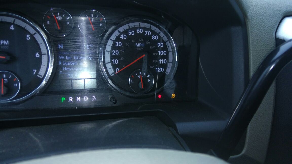

Всем привет! Загорелась на табло красная лампа в кружочке , рядом с Анти юзом . Никогда не горела не могу найти что это . фото прикрепил
takeshi#2
Это иммобилайзер штатный
Пропадает сигнал. Машина нормально открывается/заводится?

Индикатор иммобилайзера
Данный значок красного мяча на центральном дисплее панели приборов, индикатор обозначает, что активировалась функция иммобилайзера и произошла противоугонная блокировка двигателя, либо неисправность системы иммо, либо ключ потерял связь (не распознан системой)..

Машина заводится нормально , но тупит при движении

в свое время Леха рыжий мне самостоятельно лет 6 назад установил мне сигналку Sheriff 1090 с автозапуском , так как живу в Якутии здесь она необходима

Найдите ключ под панелью приборов в районе замка зажигания и замените батарейку или переместите ближе к замку
Poerto#7
Ключ у меня всегда в зажигании , думаю надо батарейку поменять

Если горит огонек на панели приборов - значит это штатная приблуда

Не штатный автозапуск требует обхода иммобилайзера. Часто это делают пряча второй ключ под панелью около замка. Сигнала хочет запустить машину, а машина видит ключь под панелью и заводиться.

там другая ситуация , ключ второй с собой у меня местный кулибин переделал обходчик имобилайзера
