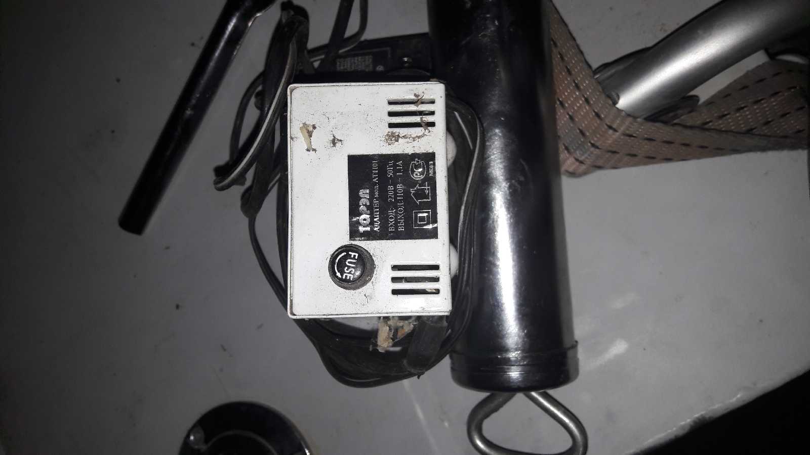

ewgen8#7
Покупал такой в леруа для газонокосилки. Она с ключа заводится. Где-то валяется если надо могу поискать

ewgen8#10
Вот такой у меня.

Данцер#12
Вот такой у меня.
На нём написано вход 220 выход 110. Мне надо наоборот)))
