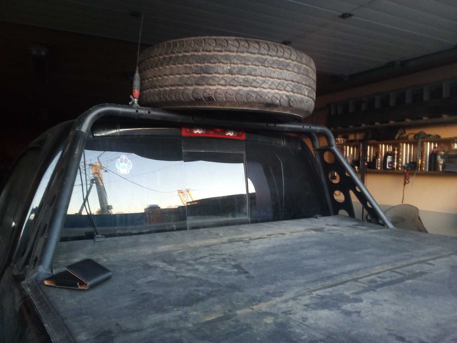

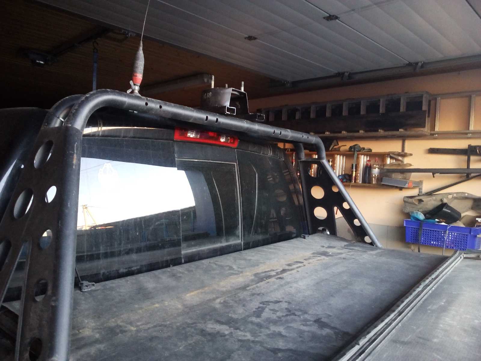

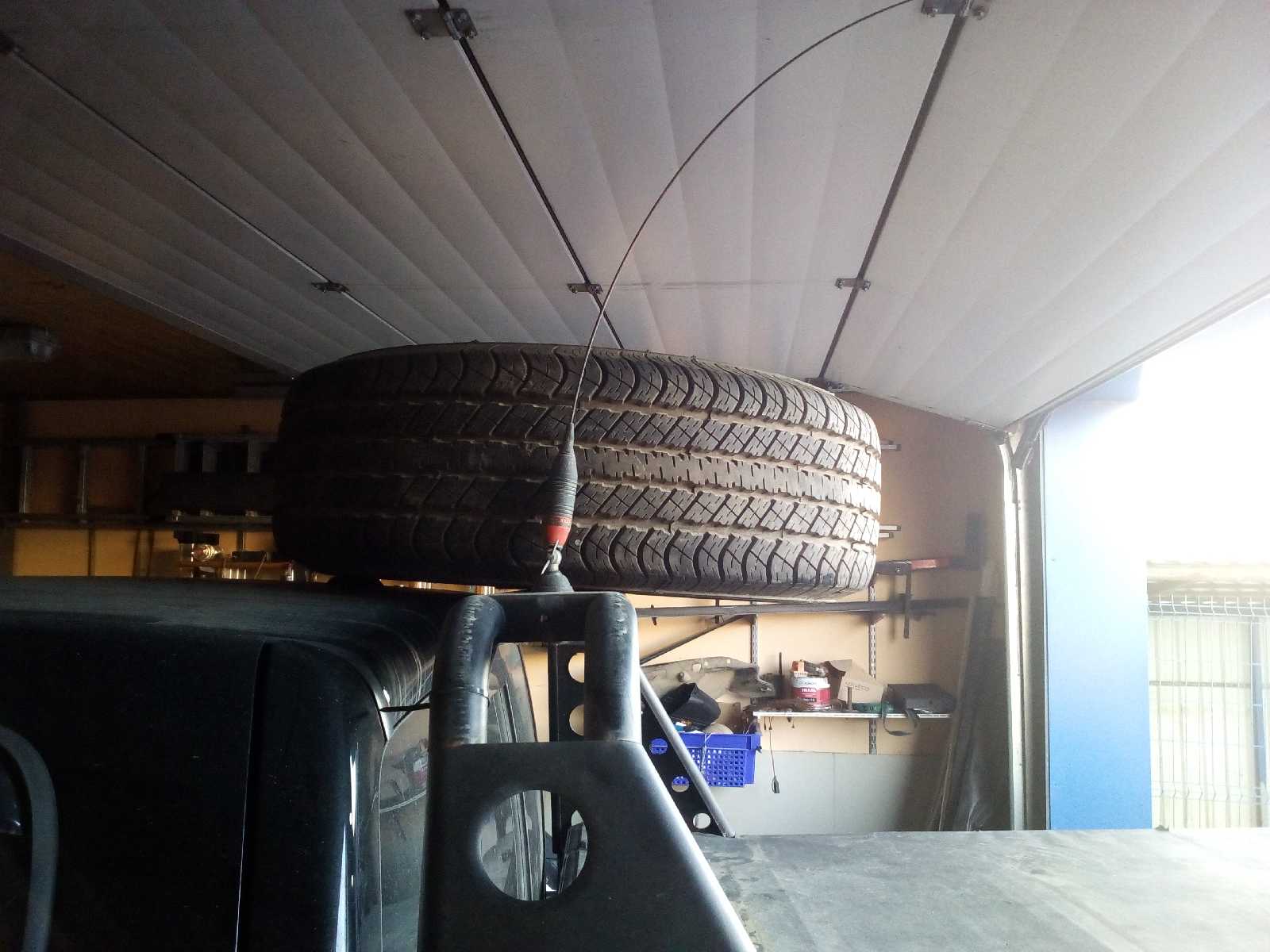

Я вот все к своей дуге присматриваюсь выдержит или нет?
в афгане на форд рэйнджрах на таких дугах по 2 запаски по бокам висят
ну или почти на таких
ewgen8#32
Подпорки делать или нет? Или и так выдержит? А на подпорках ещё и крепежи для лопаты и канистры сворганить?

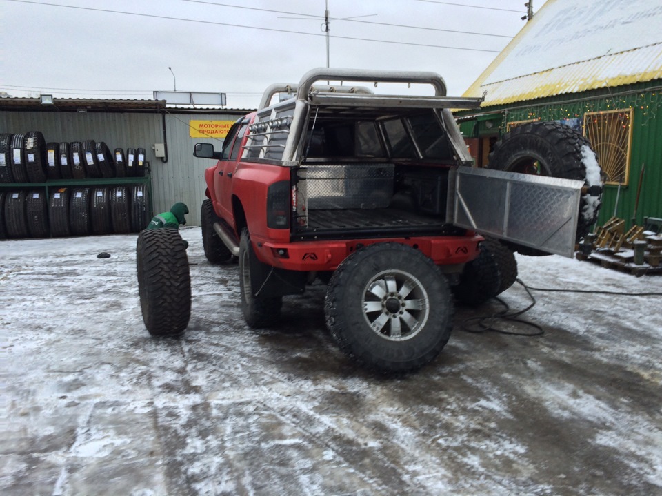

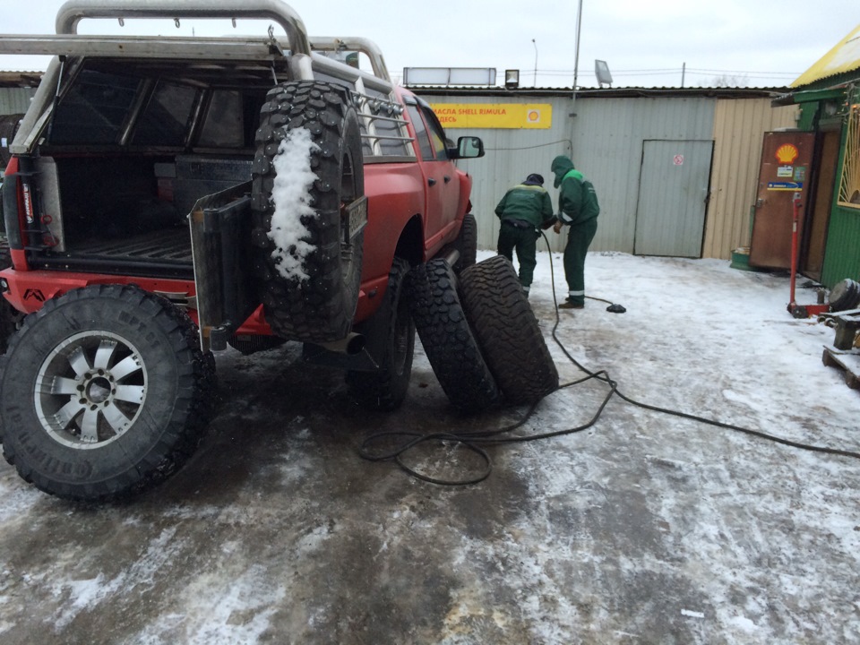

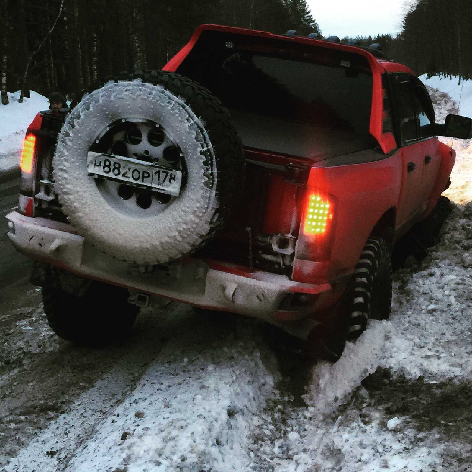

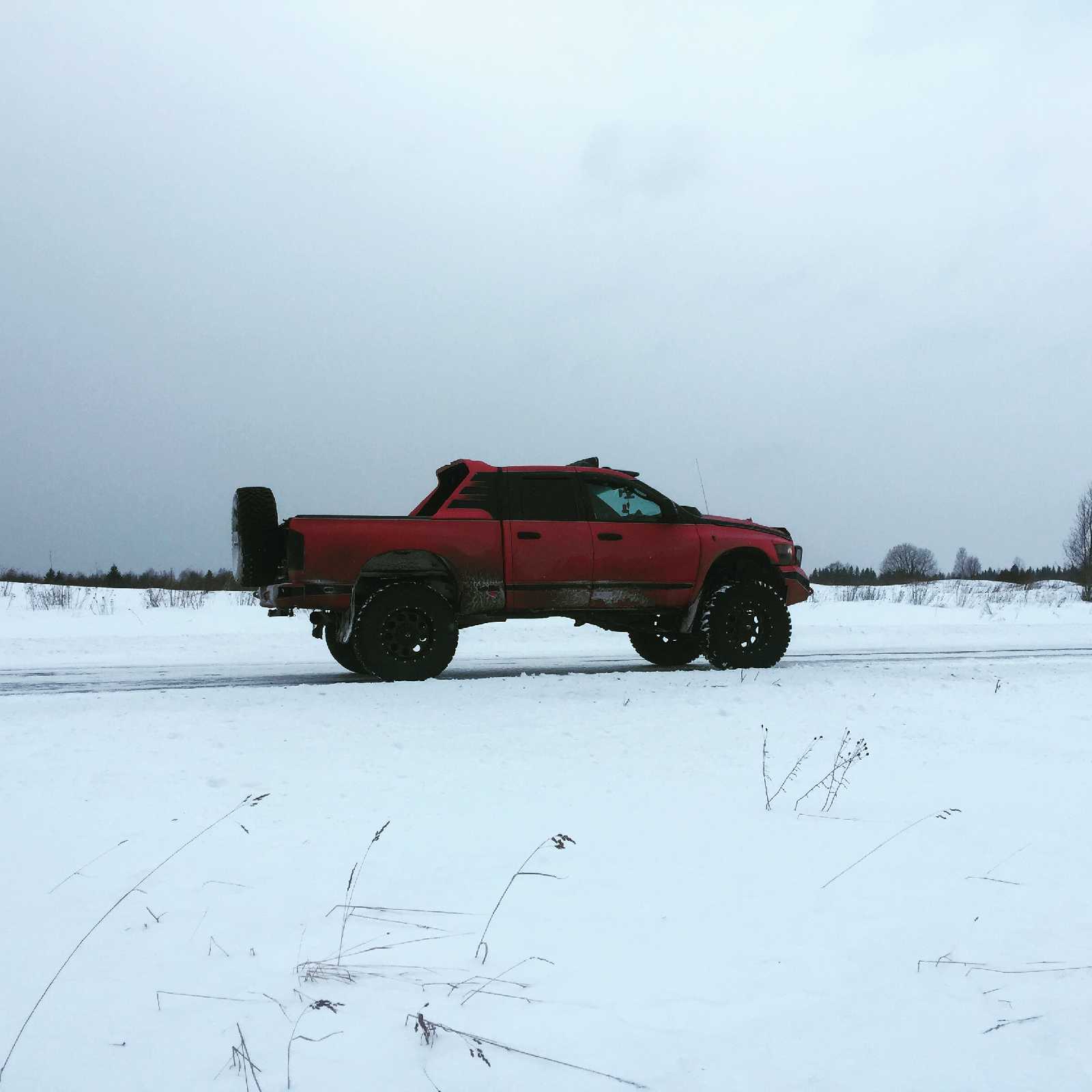

где такое взять?
Есть возможность сделать фотки в открытом состоянии борта? Где делали и во сколько обошлось?
Макс#47
ewgen8 пишет:
Макс пишет:
Нормально вроде смотрится
готовый комплект покупал - как писал в вашей теме выше
http://www.pickupspecialties.com/Tire_gate/tiregate_vertical_series.htm
далее все устанавливали в СПб в СМАРТ
из того что разбило на данный момент - втулку под шпильку замка верхнюю ремонтировали
пока все
заднюю стенку делал Денис в СМАРТ
и "женил" с мягкой крышкой
на фото 41е колеса на ней
можно открыть на 180 градусов
поставили ограничитель
Решил я всё-таки остановится на этом варианте. Усилю немного дугу сделаю подпорки об борт. Как сделаю пришлю фотоотчет
