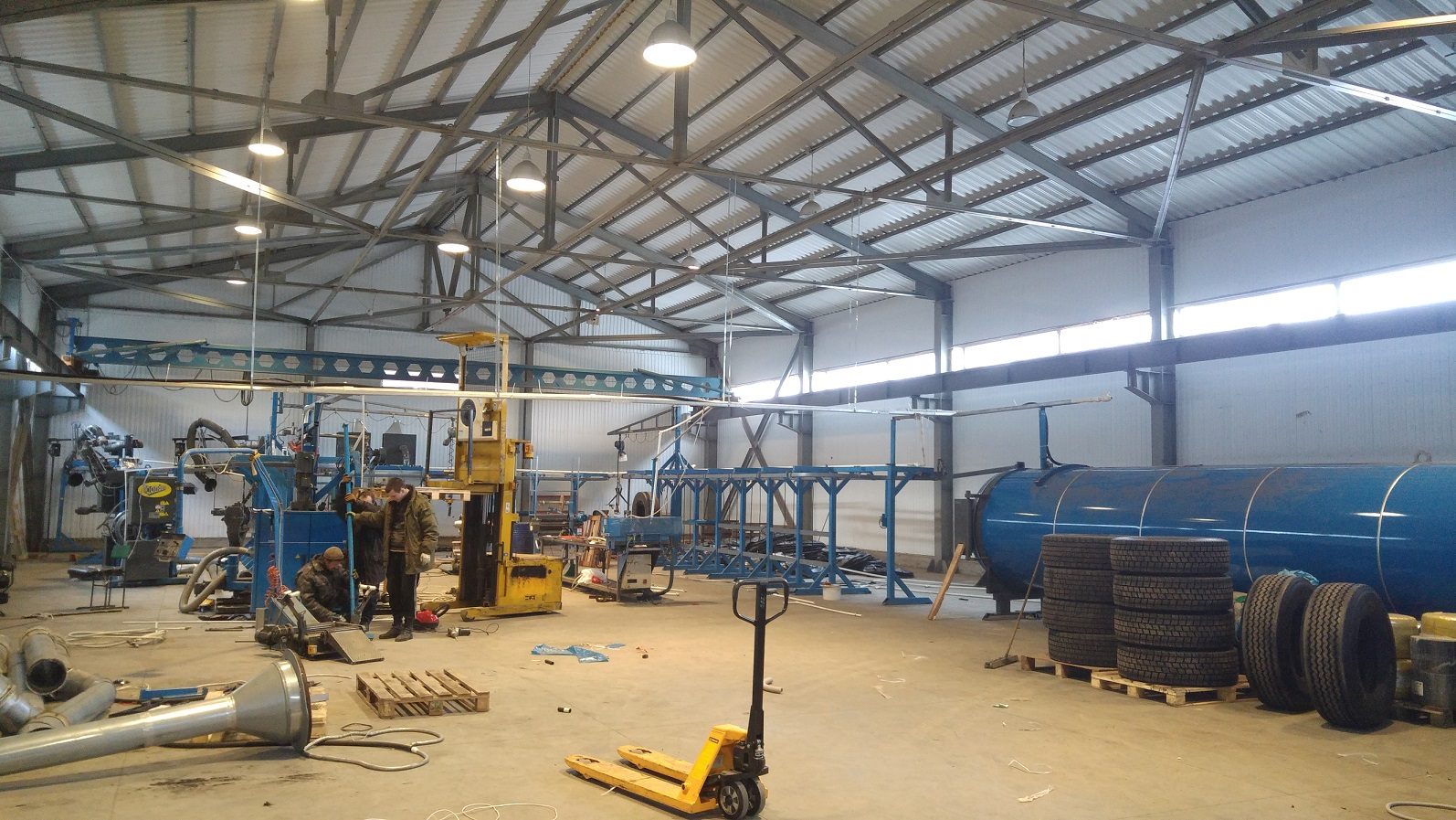

Посоветуйте, уважаемые строители, ломаю голову надо отоплением цеха, не могу придти к разумному варианту.
Имеем:
производственный цех, размер 36*18, плюс еще 50 аппендиксом
стены - сэндвич-панели, честно не помню, но где-то 14-16см. толщиной
высота - от 7 до 9м в коньке
Нужно два совета:
1. как видно на фото, есть металлическая клетка, думаю, как сделать второй потолок. Ничего бюджетное на ум не приходит. Думал, самое простое профнастил, но бесполезно, как нагрелся, так и отдал тепло. Поликарбонат - но тогда надо еще прокладывать опоры, чтобы не провисал.
2. По основному отоплению, думаю пеллетный котел + водяные тепловентиляторы. Типа таких:
http://www.teplomash.ru/teploventiljatory/tw/vodyanoi-teploventilyator-233008
Тут вопрос соответственно мощность котла пеллетного и сколько этих вентиляторов (и есть ли в них вообще толк)? Или может проще обычные регистры/калориферы поставить и пусть насос гоняет тепло по ним.
Требования к температуре - - хотя бы 12 градусов.
Что подскажете?
p.s. в прошлом году, вернее январь-февраль, пока только заехали, отапливались дизельной пушкой, 80кВт. Этой писюлькой в принципе удавалось поддержать 3-5 гадусов, если колбасить без перерыва.
p.p.s. электричества нет лишнего нисколько, даже если отбросить фактор чрезмерных расходов.

Судя по фото - крыша не утеплена вообще?
Самый эффективный вариант отапливать нагретым воздухом. Теплоемкости у этого помещения нет, посему топить внутренний воздух. Инфракрасники - хорошо, но не бюджетно, к тому же как написано выше, лишнего электричества нет.
Нагревать воздух можно по-разному - дизель, газ (газгольдер), отработка - греем антифриз, гоним его в теплообменник - выдуваем тепло...

Для начала, я хотел бы на фермах, или как их назвать, перекладинах, сделать второй потолок. Т.е. не крышу утеплять, а именно второй потолок, чтобы задержать воздух, только не знаю чем накрывать. Похоже, придется что-то вырезать и раскладывать геометрическими фигурами внутри каркаса. Вопрос, что резать. Пенопласт оптимально, но проемы слишком большие, придется еще перекладины варить/крепить. Профиль - никакой теплостойкости, сэндвич - очень дорого. Наверное останется поликарбонат.
Хотя, может дейстаительно, как вариант, обшить все сэндвичи изнутри теплоизолом каким, хоть тем же пп. Просто высота блин 9 м в коньке. Ну может там пусть все задержится, если это возможно, в теории.

Виктор, натяните ПВХ по лагам, заказать можно в любой конторе по изготовлению тентов для фур/катеров... Или побюджетней - купить б/у тенты и склеить, они есть в продаже... Пространство между крышей и ПВХ потолком будет хорошим теплоизолятором... Изопыта зимней ночной рыбалки могу сказать, что воздушная прослойка - самый эффективный теплоизолятор... А там уже думайте на счет бюджетного отопления...
Кстати, за счет уменшения помещения по высоте, вам понадобится менше энергии на отопление.

Если потолок сендвич, то надо только заняться герметизацией примыкания кровли к стенам. Он и так теплый.
Отсечь и грамотно изолировать подкровельное пространство - это пустая трата денег в таком случае. Причем большая.
Аппараты на отработке выглядят как колонны высотой от 1 до 15 метра. Внутри вентилятор.

Тент вешать не вздумай. Его только вертикально. Отсекать отапливаемую зону от неотапливаемой. Как потолок - не пойдет и даже не думай. Потечет все.
При высоком потолке в ангарах под потолок вешают вентилятор (может два), что бы он теплый воздух вниз гнал (который поднимается как ты знаешь из физики).
Либо через воздуховод на подачу в печь - получится утилизация тепла. Но чаще всего тупо сверху вниз.

Спасибо, да, 90% что остановимся на вентиляторах сверху, пусть гоняют воздух, чтобы за час, например, пропускали через себя кубатуру помещения. Похоже, это единственный вариант.
Вариант с поликарбонатом и закладными рассчитали, получилось с работой более 250 тысяч. Лучше добавить и купить мощнее котел, а оставшуюся часть пустить на доп отработку. Все равно, герметично закрыть не получится, а это значит, сифоном будет затягивать все тепло по щелям.
