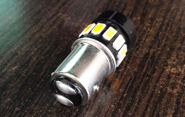

в общем заказал себе не то, что нужно, дайте совет, может получится напильником доработать и чтобы байк не сгорел, желательно.
На мотоцикле в поворотниках лампы PY21W/7507, один контакт, ушки 150 градусов.
А мне пришли 1157, два контакта, ушки 180 градусов.
На форумах прочитал, что можно подпилить контакт, работает и так (есть цоколь такой - два контакта и 180 градусов), но только мне надо и ушки еще пилить, чтобы в 150 градусов попасть )) Короче один колхоз. Я понимаю, что кроилово ит.д. ит.п., но эти лампочки 4 шт стоили 1500, а те что нужны, похожего качества, уже 4 000. Вот я и подумал, может это не так принципиально, а маркетологи только все усложняют ))
