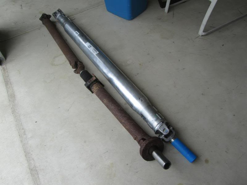

Это правда, что у вас кардан от раздатки до заднего моста единый? Можете сфоткать параллельно земли, сильно он ниже рамы?

Судя по всему, у 3500 спарки кардан единый, у 2500-3500 неспарка - из двух частей...

Так у меня такой стоит на 2500 меге. Он алюминевый и с ним любят фоткатся сервисмены 🙂 Отличается от сдвоеного диаметром шлицевой муфты и возможно количеством шлицов в ней.
sas#6
100% единый. Алюминиевый. Был в шоке даже серьёзный сервис по ремонту карданов.

Алексей, у меня одной палкой

У одиночного нет паразитных вибраций, он легче и лучше передает мощность на колеса, у него нет слабого места - подвесного подшипника. И еще он дешевле))

Алекс, у меня тоже один. Твои опасения насчет задеть при переваливании препятствия понятны, но это надо очень очень постараться. И конфигурацию препятствия я представить не могу. Сам кардан утоплен, ближе к мосту он ниже, но даже сбоку если смотреть параллельно кузову, он выглядывает не много. Как-то так...
А размер его реально всех сервисменов загоняет в состояние охренения и желания сделать фото на фоне. И по-моему, он на один дюйм больше, чем наш выхлоп...@
