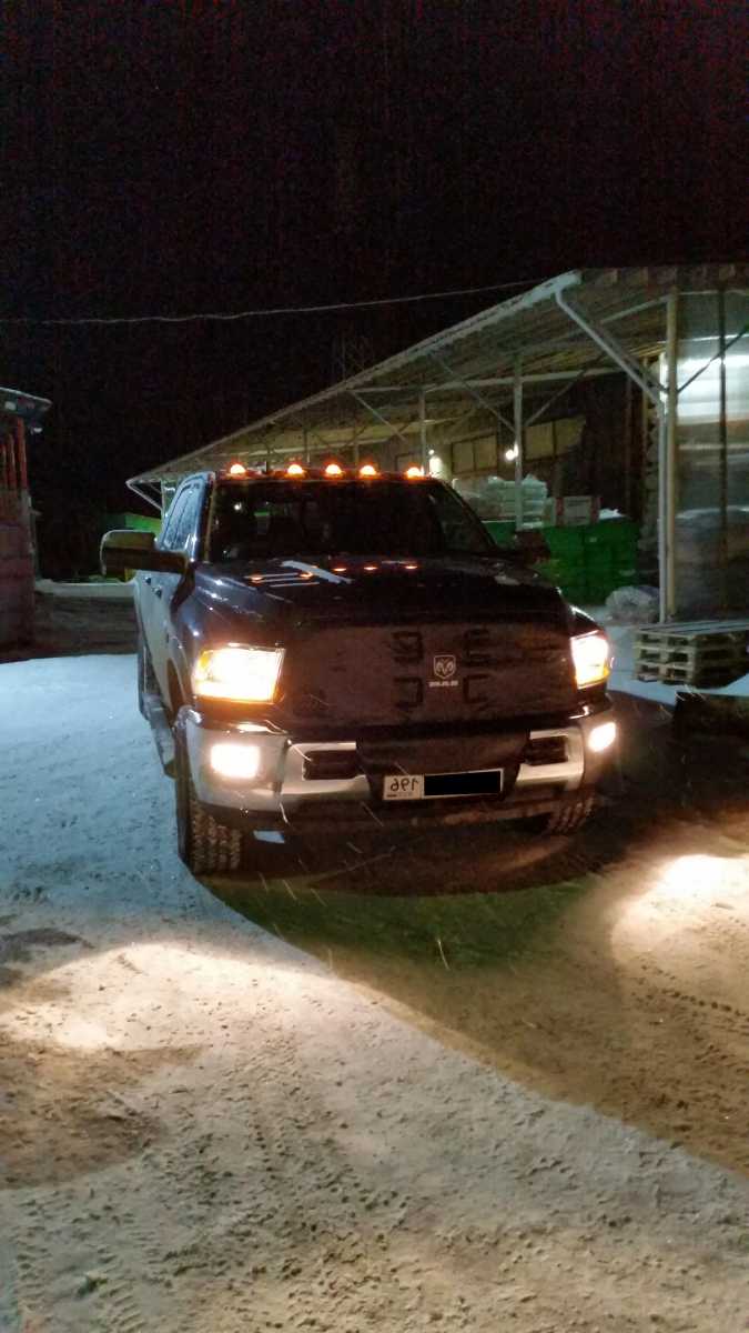

У нас зима довольно суровая, поэтому есть некоторые особенности эксплуатации..многие закрывают решетки радиаторов (лбо картонку между ними) разнообразными способами, так как мотор плохо греется (это касается не только дизелей)+прохладно в салоне. У РЭМа вроде как с этим проблем нет, всегда тепло, но....
Так как езжу довольно много и работа находится за городом, заметил вот какие особенности..
1) Температура за бортом до -10. Ничем не укутан. Температура двигателя в районе 90-92. Холостые 550 обычно. Мотор работает ровно. Расход 21-22 литра.
2) Температура от -10 до -20. Ничем не укутан. Температура двигателя 85-86. Холостые 650-700. Мотор чуток "потряхивает" (еле заметно). Расход 23-24 литра
3) Температура от -25 ниже. Ничем не укутан. Температура двигателя 82-83. Холостые 750-800. Мотор работает напряженно как-то. Расход 25-26.
После этих наблюдений закрыл нижние 2 широких отверстия в решетке радиатора.
1) Температура от -10 до -20. Температура двигателя 91-93. Холостые 500-550. Мотор работает ровно. Расход 21-22 литра
2) Температура от -25 ниже. Температура двигателя 88-90. Холостые 550. Мотор работает ровно. Расход 22.
Расход с бортовика, режим езды 80 город / 20 трасса.
Так что, ИМХО, даже бензинку лучше закрывать...Да, даже такое небольшое укутывание существенно продлевает время остывания мотора (сверху лежит одеяло всю зиму). на след. неделе придёт "попона", посмотрим, как с ней будет..благо там есть вентиляционные отверстия..
