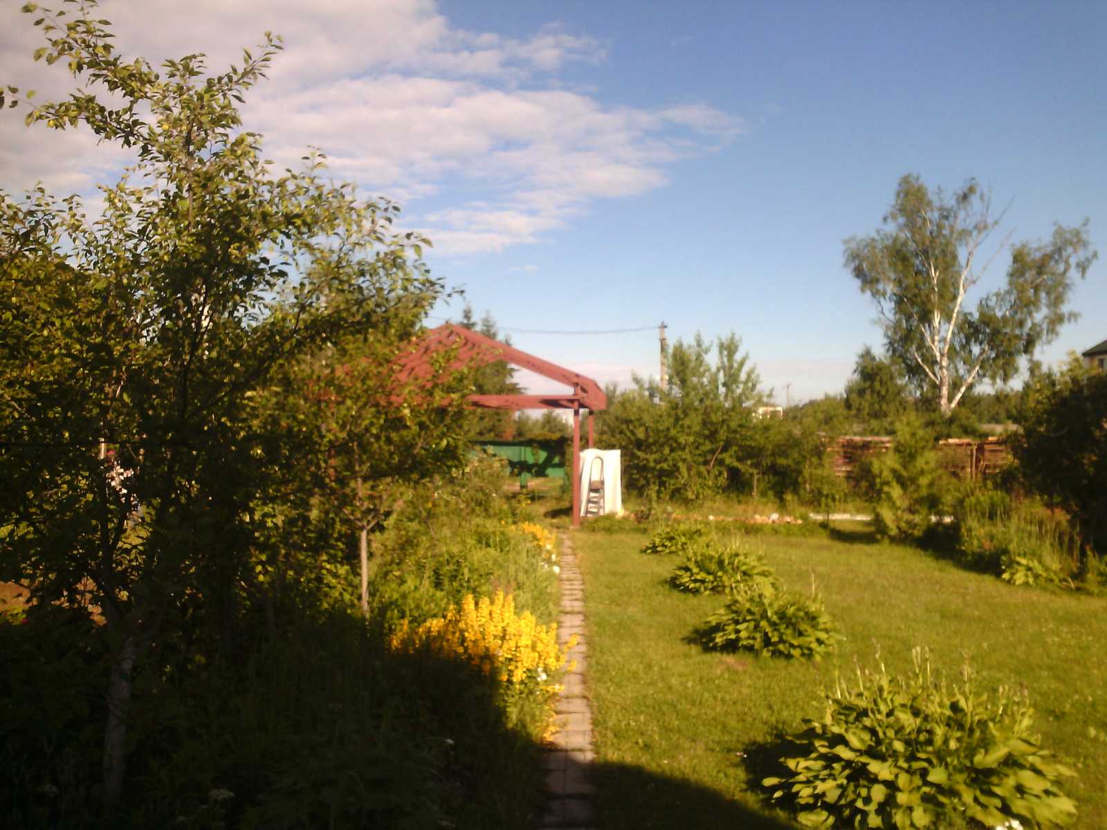

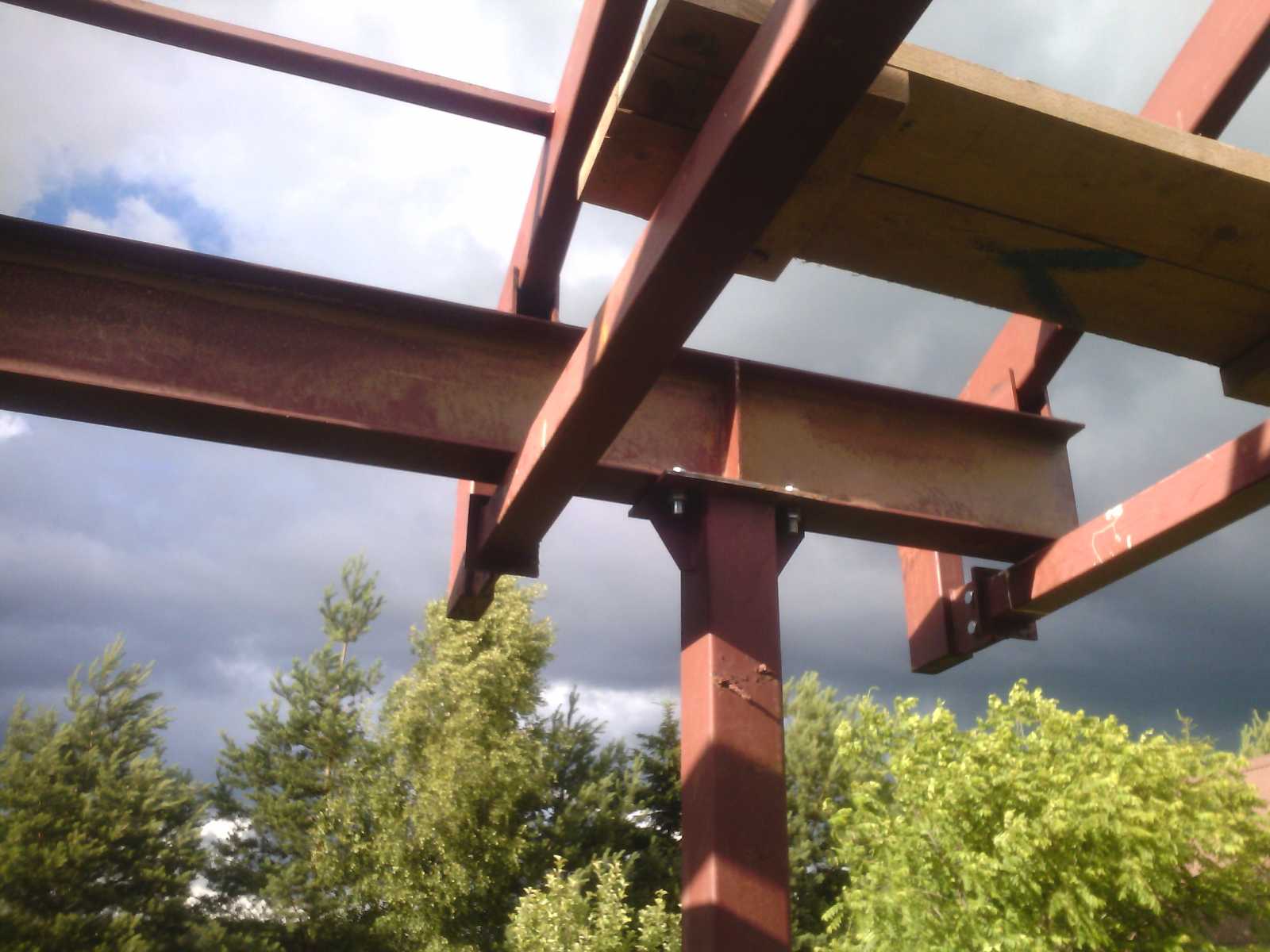

Приветствую форумчан, сейчас заканчивается монтаж металлических конструкций навеса. 6,2 * 8. Немого лохонулся с размерами, надо было чуть шире.
Планировал, что кровля будет сделана из зеленого (монолитного 3 мм, или сотового 6-8 мм, пока не решил) поликарбоната. В продаже увидел профилированный поликарбонат, но смутила его толщина всего 0,8 мм, не пробьею ли его маломальский град или не посрывает его сильным ветром.
Каркас навеса у сделан мощно, так как у на участке бывают сильные ветра, да и расположен он поле.

1,85 тонны весит, фундаменты на 160-170 см, а самое главное 4 стойки ) чтобы не убить двери.

Это не навес, это каркас дома получился )
Не уверен про поликарбонат, на таких пологих скатах снег будет задерживаться после первого мало-мальского зимнего солнца. Лучше, на мой взгляд, металлочерепицу или гофр-лист по частой обрешетке.

Да, задумался о задерживании снега, справа и слева кустики, снег повалит -поломает, жалко (
Victor#7
У меня покрыто поликарбонатом 8 мм.
А кустики может проще пересадить на метр, чем вкладывать деньги в крышу навеса.
Ну или делать крышу навеса такую же как у дома, что бы было похоже на комплекс.

На фото на вес с учетом снега метров 6 за зиму((( офигеть какая конструкция. Укрепленный бункер какой то
