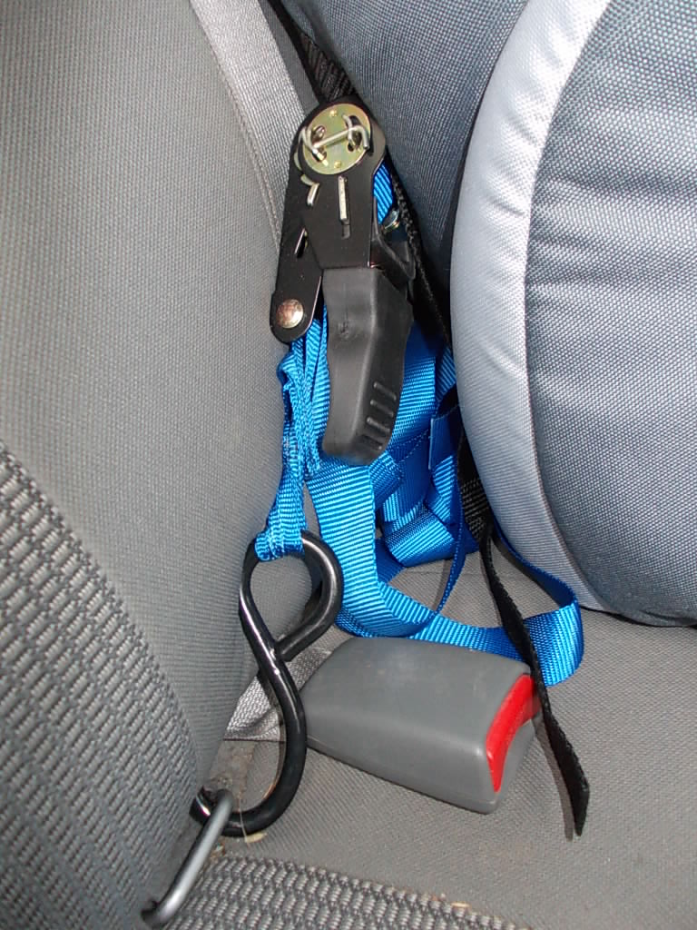

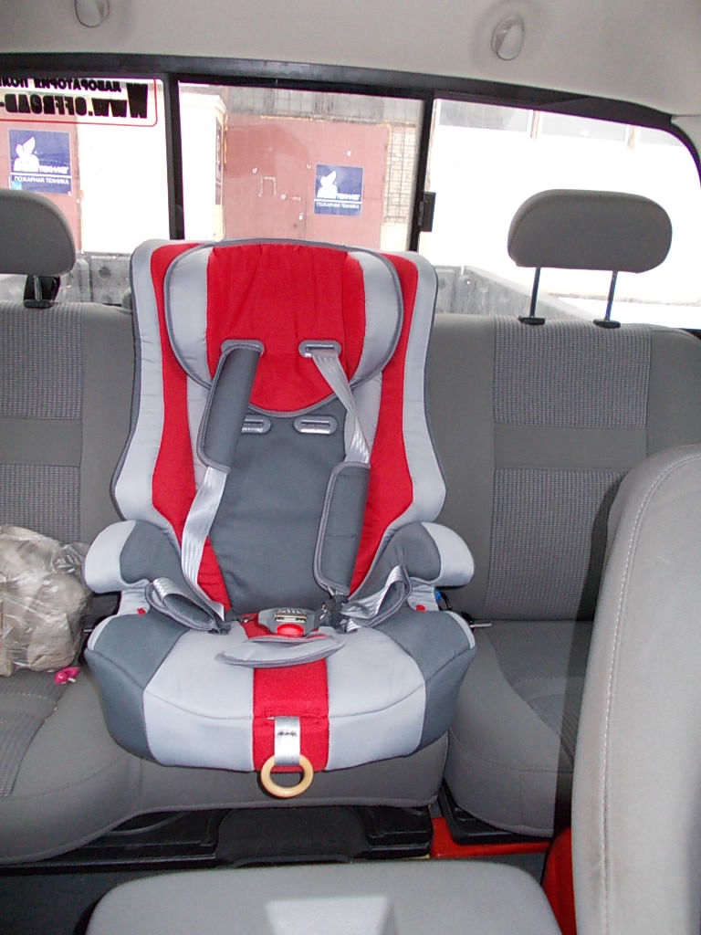

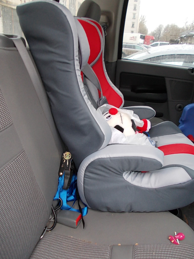

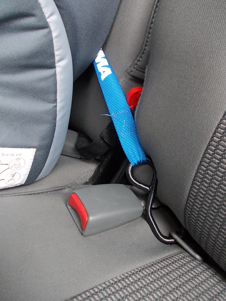

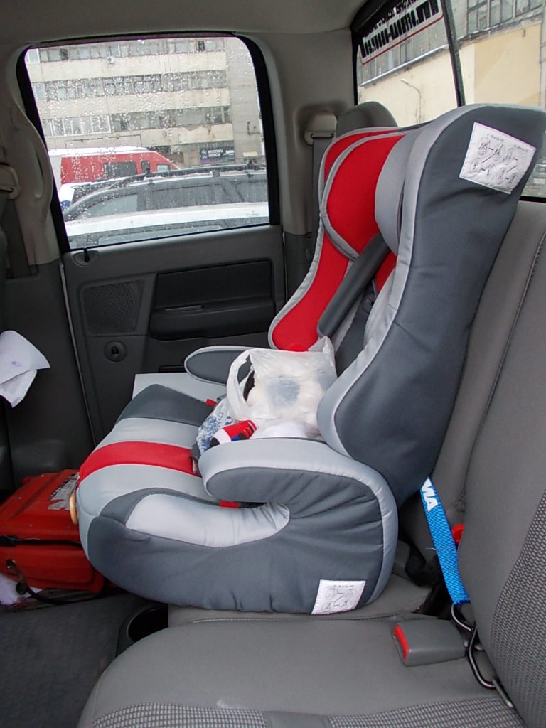

купил дешевое кресло питерского производства. без всяких изофиксов, крепиться должнО штатным ремнём.
по моему мнению, крепёж штатными ремнями не надёжен, болтается как то всё...
решил проблему при помощи ремней из билтемы
стоит мёртво и сиденья поднимаются
вот как то так
