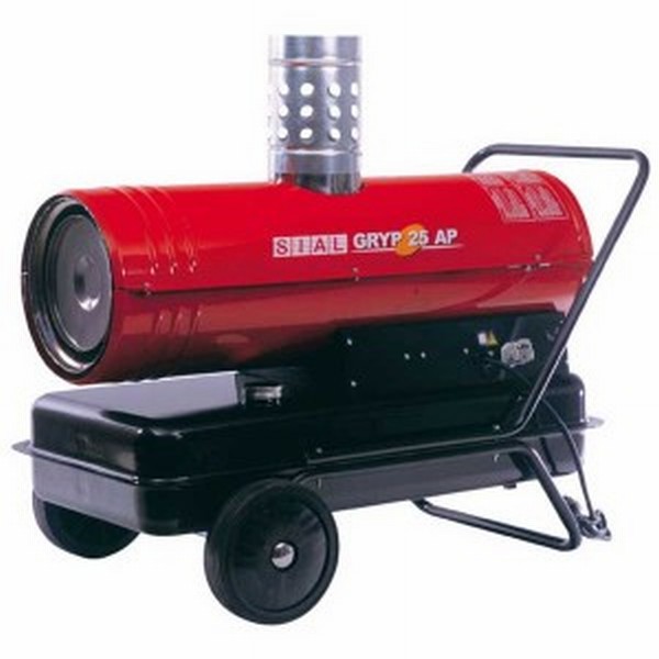

toxa_outlaw#8
Я смотрел такого плана
Говорят хорошая вещь. Квадратов 60-70 думаю обогреют.
дайвер(Леонид)#9
С такими не сталкивался... Но еще раз акцентирую: смотри наличие запчастей к ним.

дайвер(Леонид)#11
Схема конкретно этой мне неизвестна, но по убыванию: форсунка, контактные электроды, насос. Дальше, как повезет.....
