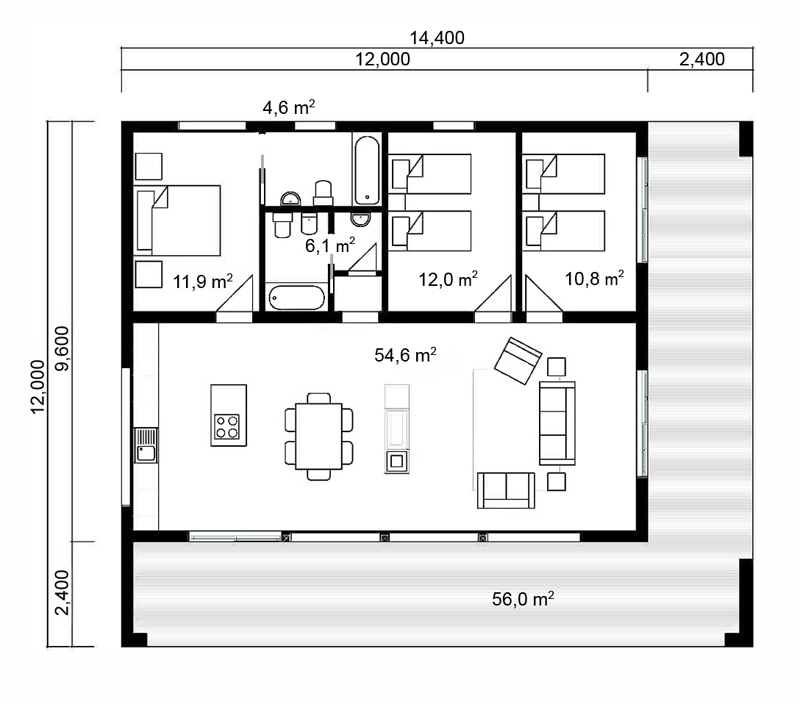

KUZ'MA пишет:Вот нашёл план этого дома
Для дачи планировка хороша, для ПМЖ не пойдет. ИМХО.
Kuzen#79
Планировка только как дача-летний вариант.

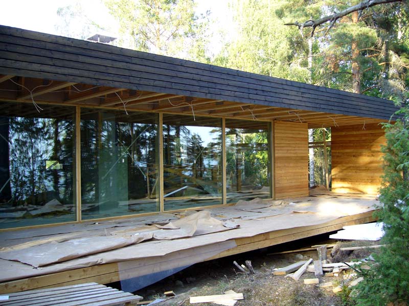

поясню, окна в гостинной нуууу не для нашего климата ,отапливать зимой 🤔 ,нет конечно если эти большие и красивые окна в пол изготовленны как 10-и камерный 🎉 стеклопакет ( даж и не знаю есть такие или нет). и вообще окна эти у нас будут стоить как крыло от боинга.
даже если сделать окна поменьше ( и намного) то непонятно где вход в дом то ?
По фоткам вроде как там сдвижное одно окно с веранды в сторону кухни-гостинной , тогда опять же как бороться с теплопотерями?
В нашем климате необходимо что бы улицу от жилых помещений отделяло две двери. т е вход с улицы, первая дверь, попадаешь в предбанник-прихожую-сени как хотите называйте, ( мертров 4-6 квадратных) , а потом, через вторую дверь уже в в прихожую где можно раздеться скинуть обувь , и пройти в гостинную или ещё куда .
Да вообще по этому пректу масса вопросов - простите за нескромность, а где тут предусмотренно техническое помещение "топочная" ну там где котёл поставить ,эл. щиток,коммуникации по воде ,газу,канализации.,отоплению.
И как вы себе представляете ,вхожу я значит такой красивый через огромное окно-дверь с веранды в кухню-гостинную ,ну тут же раздеваюсь и переобуваюсь и ВСЁ 🙁 ,а куда простите пальтишко повесить?,(шкапчика то нету) и сандалики мокрые в глинке , тож посреди гостинной бросить?
Неее можно конечно сандалики под стол обеденный пнуть ,а польтишко на стул бросить .
ШУТЮ я ,без обид.
Просто очень много проектов ,просто содранны с европейских (относительно тёплых стран) да ещё и криво .
ШУТЮ я ,без обид.

ZAhAR(Валера)#80
Стопудово!
😉 если уж дом, то без подвала не обойтись, да и с заготовками "назиму" как без него!? ...погребка.

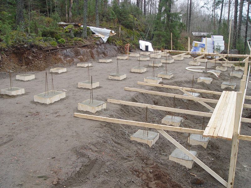

Стоимость дома в значительной степени зависит от характеристики грунта.Фото выше - скальной породы и фундамент самый простой.Если грунт глина(пучинистый грунт) - необходим монолитный фундамент("плавающая плита"😉, самый дешевый вариант(последний слой бетон 20 см) 3100 за метр кв. Прикидываем например площадь 150 кв.метров х на 3100 = 450000......Бетон 40 см. 4500 за метр....Итого ....понятно,дом за миллион бывает только в мышеловке

Рассматривая вышеуказанный проект, и читая посты ниже - так и не понял, нужна дача или дом?? Вот в моем понимании, дача -- это то, куда приезжают в "дачный" теплый или более сносный для пребывания в строении период...?? Или я чего то путаю??
Вот проект дома выше для дачи, имхо, очень даже ничего, а как дом для проживания - холодноват, или я бы даже сказал, никакой... И по поводу технического помещения - его просто нет, как подметили... Непонятно... А стеклопакеты как в дачном доме - потянут до первой "вандальной" зимы, когда всякие нарики или бомжи пойдут на промысел - через них как раз материальные ценности разглядеть проще будет..... 😆

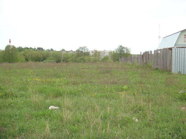

KUZ'MA пишет:Реально ли построить дом за лимон рублей интересно узнать мнения и может быть даже примеры.
Исходные: участок 12 соток ни воды ни (света временно) семья из трёх человек.
Требования : дом до 100 м. кв. пмж один этаж в идеале два в рамках бюджета. 1эт гостиннаякухня чем больше пространства тем лучше 2эт две спальни, дом в виде прямоугольника и крыши двухскатки не хочу B)
И так с фундаментом я определился это будет свайный по тисэ а вот дом под вопросом Блок, Брус, Сруб, Сип.
Примеры планировки будут так же и экстерьер дома по мере углубления в это дело 🙂

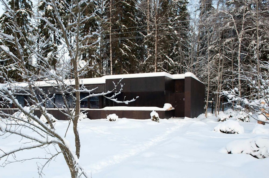

На тему Зимы и строят ли у нас такое http://copypast.ru/2012/02/16/dom_v_podmoskove_ot_sergeja_nasedkina.html

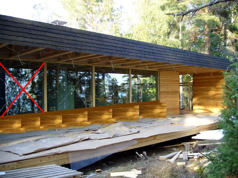

Даже если убрать одно окно и оставить вместо 4х окон три такие большие - теплопотери будут все равно не маленькие - надо будет ставить много радиаторов отопления - отсюда расход при их покупке, расход при покупке более мощного котла, расход на топливо для отопления. Если б был газ - можно решиться на такое, пока цены на газ у нас несмотря на обещания не привели в соответствие с европейскими. Но в отсутствии газа, извините, вы будете половину денег на отопление дома вкладывать в отопление леса...
