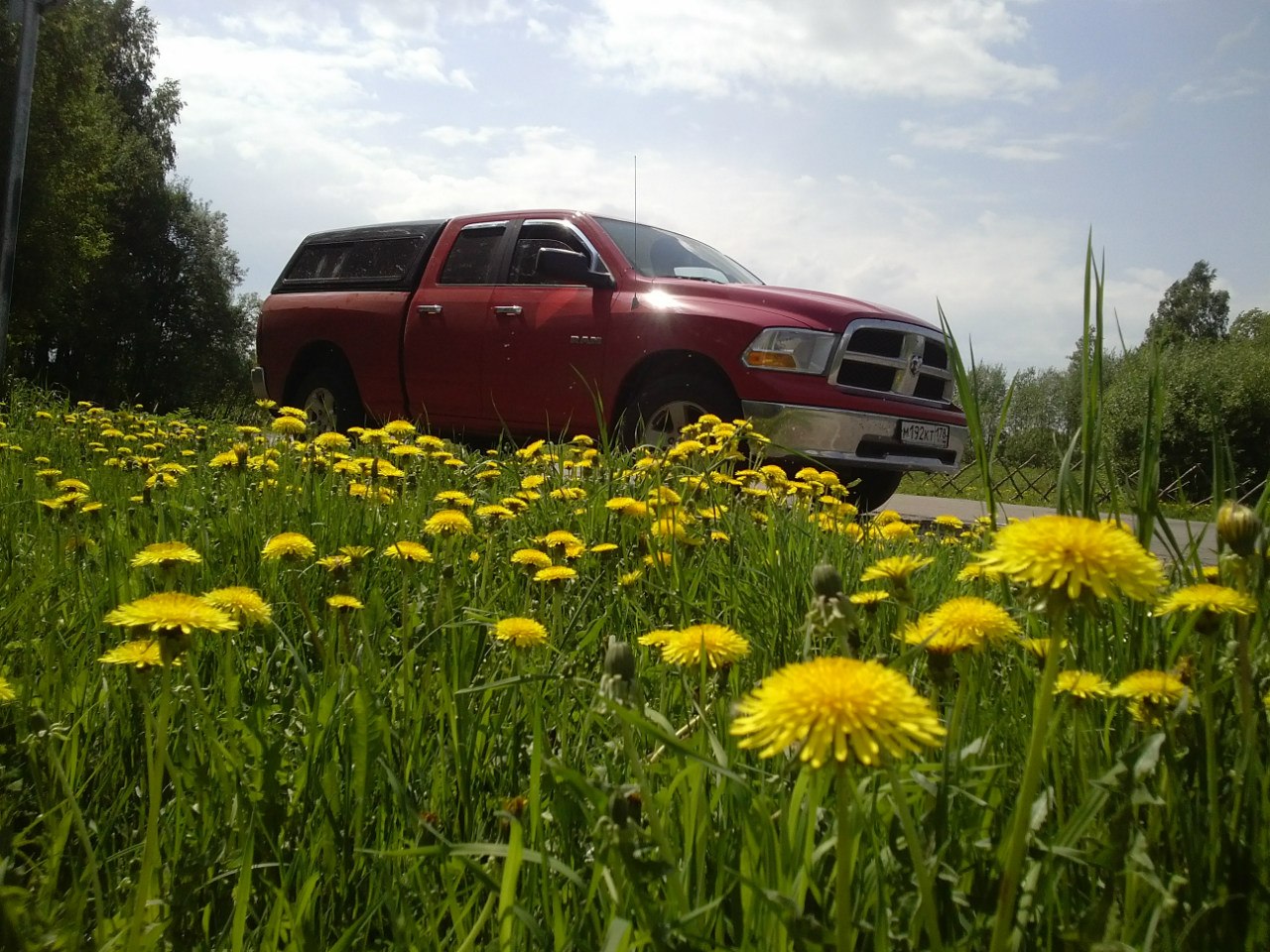

Что я ставил себе:
1) Кунг от 3-го поколения Квад на 4 поколение Квад – встаёт, но не закрывается стекло. Нужно либо снимать пластиковую накладку с заднего борта, либо забить на закрывание стекла
